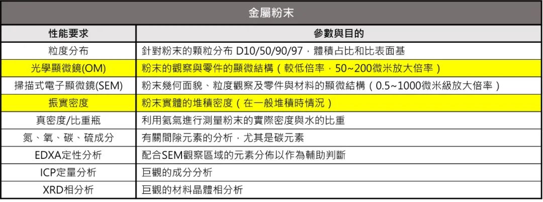

表1:MIM 的粉末的品质控制(黄底为MIM 工厂应有的仪器)
技术文章 | 金属粉末射出成型(MIM)的图4
表2:黏结剂与喂料的品质控制(底为MIM 工厂应有的仪器)
表1 与表2 显示MIM 的金属粉末、黏结剂与喂料组成应该注意的参数和判断机制,以确保获得最终产品的品质控制。由于一般的MIM 工厂不一定有这麽多的精密仪器,最好在採购物料时能够要求供应商提供必要且即时性的报告(切勿使用过时的报告,批量间的差异会导致制程控制的不定性),并且自己厂内至少要有几样检测仪器,才能确保MIM 喂料的品质。

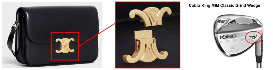

  • 高端品牌包与皮具使用MIM 制作精品扣件与标牌(图4);
  • 美国高尔夫球杆头配件也开始用MIM 工艺制作(图4);

图4:高端品牌包与高尔夫球具也都开始用到MIM 制品
