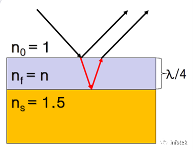

最简单的减反射膜结构是单层减反射膜,其主要是针对特定波长的减反射,主要原理是光波的干涉相消/相长。对于单层减反射膜来说,理想厚度为1/4入射光波长。在本例中,假设了一个折射率为1.5的基板,并且空气折射率为1
1.建模任务
1.1基本结构

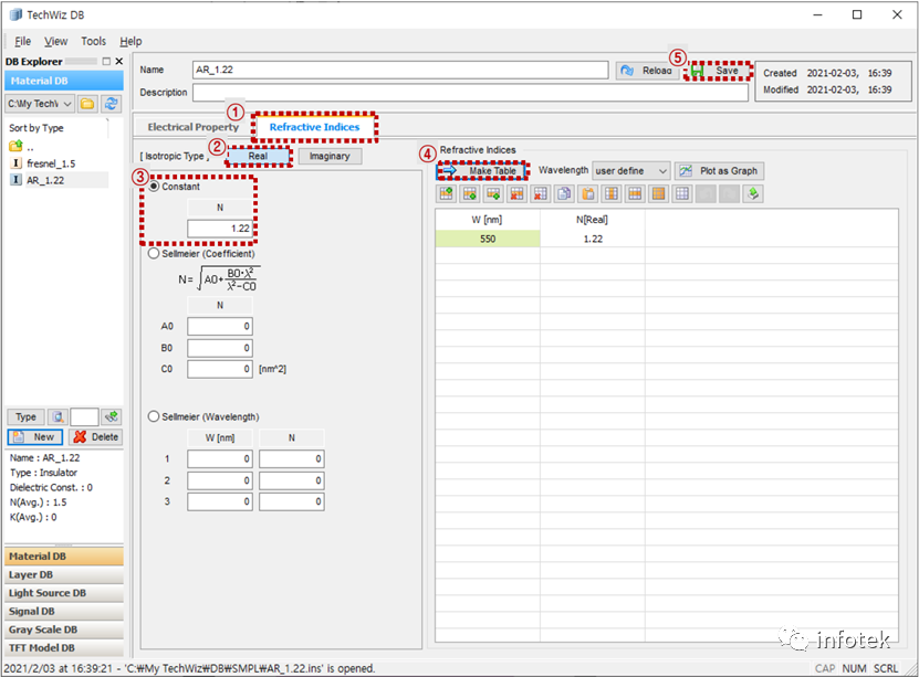

2.1创建材料(TechWiz DB)

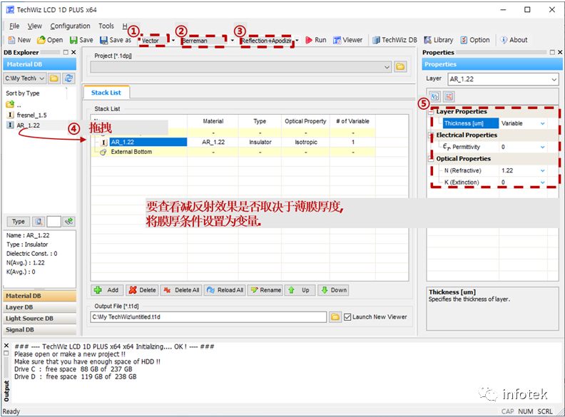

2.2创建堆栈结构(TechWiz LCD 1D)

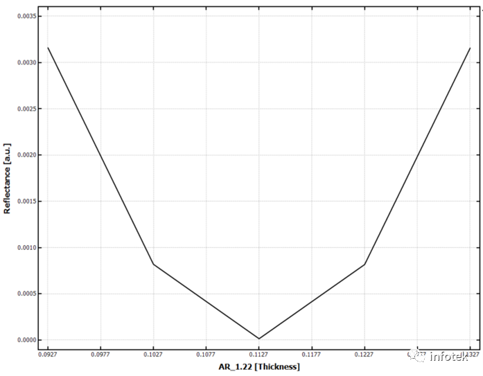

3.1反射率最小对应厚度为0.1127um,与理论计算结果相符

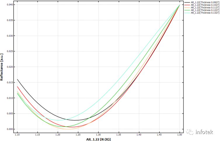

3.2可以将膜厚与膜层折射率同时作为变量考虑,可见厚度0.1127um,折射率N=1.22时,其反射率最低

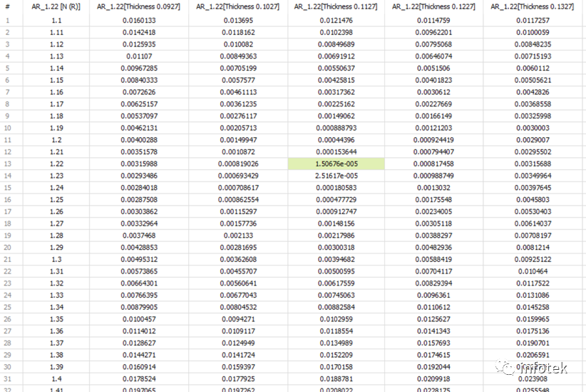

3.3可以查看详细的原始数据,确定反射率的具体数值
