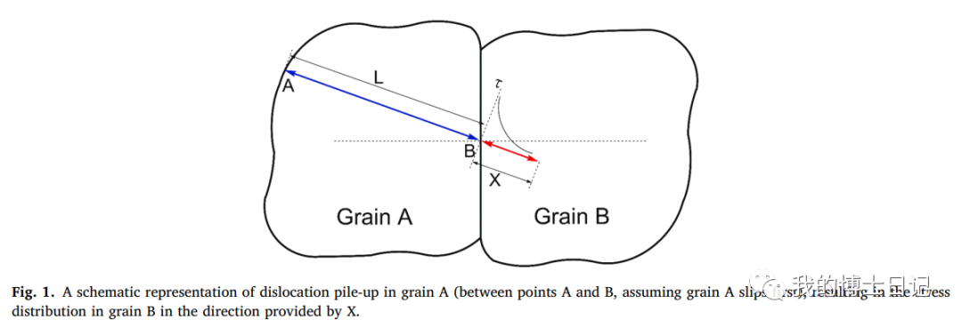

关于该现象一个普遍接受的解释是晶界处位错的堆积效应,这种效应于晶界类型,位错类型,晶粒之间取向差密切相关,同时晶界处的应力集中程度也近似的被认为与晶界距离的平方根相关,基于应变梯度塑性理论发展的晶体塑性模型可以较好的展现这种特征,但一些分析认为应变梯度理论模型仍然存在唯象的成分,即长度尺度相关参数的校准存在歧义。

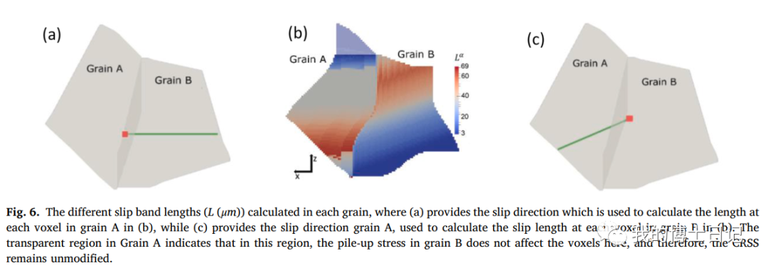

晶粒尺寸形态相关参数的引入:

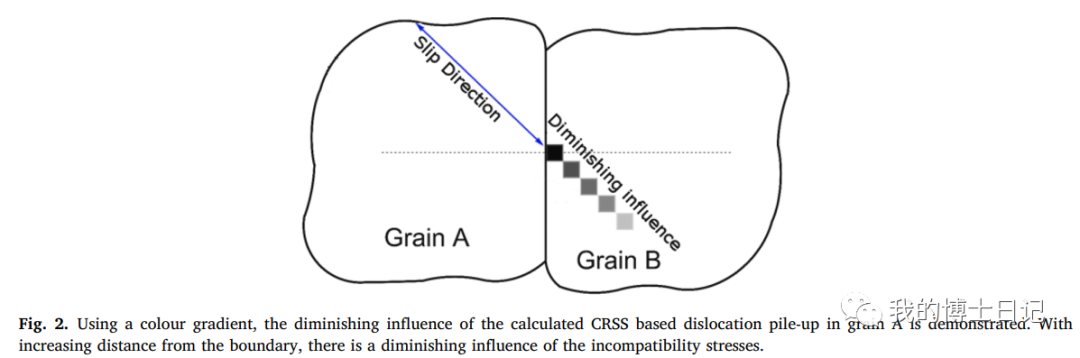

概念的引入:

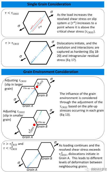

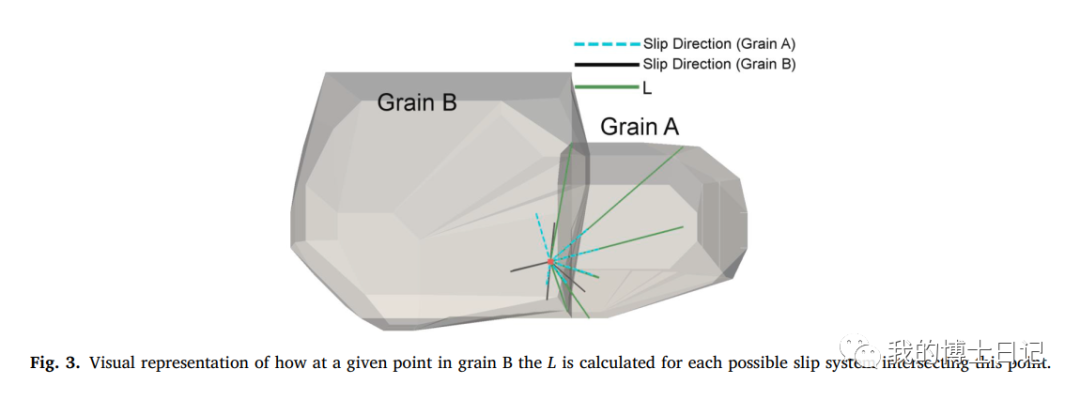

晶粒A滑移会导致相邻晶粒晶界附近的应力上升,其上升程度与晶内区域距离晶界距离有关,由于晶粒之间的取向差,晶界处的应力分布受到影响。这些应力对引发局部塑性的影响可以通过改变临界分解剪切应力(CRSS)来调整。基于位错堆积尺寸的局部屈服水平的变化是通过基于晶粒A中的滑移长度和晶粒B中位置处的CRSS之间的关系来改变CRSS来识别的。因此,根据与相邻晶粒中的晶界相交的进入滑移带的尺寸,在晶粒内的每个位置处修改CRSS。因此,如果晶粒A的尺寸加倍,尽管预测的不相容应力保持不变,但晶粒B中的CRSS会发生变化,从而使应力梯度的影响更加突出,促进晶粒更早开始屈服。晶粒A和B边界处较高的不相容应力导致滑移活动增加。然而,远离边界时,不相容应力不那么明显,这导致比晶界附近的体素更少的滑移活动

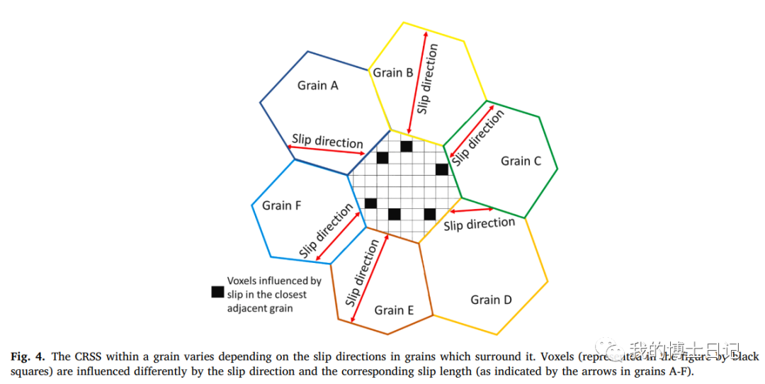

为了考虑受到周围多个晶粒的影响,作者首先计算每个体素网格的最临界晶粒(最短滑移距离),并作为考虑取向差和晶界效应的指标

该方法认识到,在沿晶界的不同点处,根据进入滑移带的大小,将存在不同大小的堆积应力

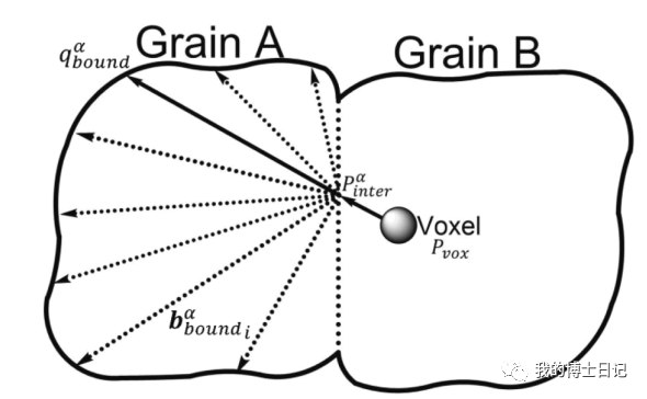

不同滑移系统到晶界区域的滑移距离计算为:
晶体塑性每日文章推荐(十四)的图13
类比霍尔佩奇公式,通过修改滑移系统的初始临界分切应力引入该参数
晶体塑性每日文章推荐(十四)的图14
其中τo是理论上无限大单晶的临界解析剪切应力,Lα是使用晶粒中的滑移方向的每个滑移系统α的滑移长度。kα是微霍尔-佩奇系数,该系数还考虑了晶粒间取向差对晶界的依赖性

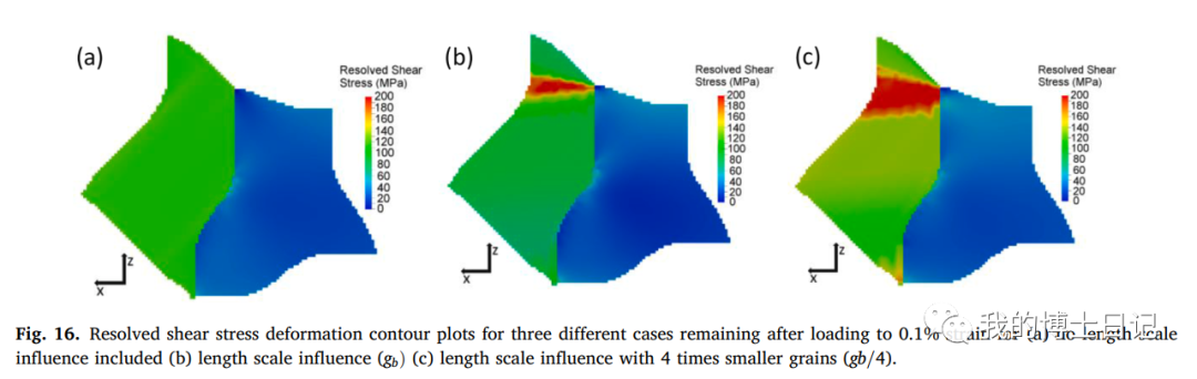

考虑了两种验证方法。首先,使用二维(厚度一个体素)双颗粒模型来演示所提出的模型如何影响解析的剪切应力和滑移传递。

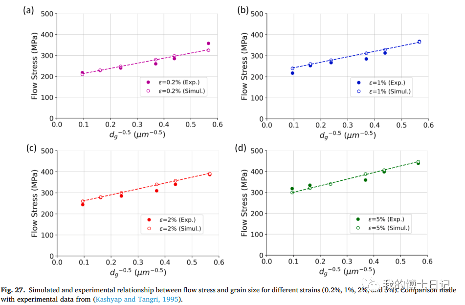

其次,模拟了高分辨率电子背散射衍射(HR-EBSD)实验的二维(单体素厚)重建,提取并比较了两个晶粒的组合,以确定实验中的残余弹性应力与所提出的模型预测的残余弹性力的比较情况。

只用一组滑移系开动的双晶模型
晶体塑性每日文章推荐(十四)的图19

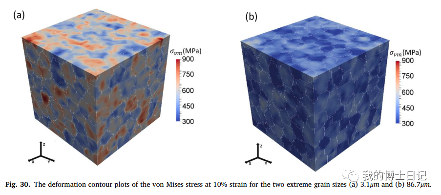

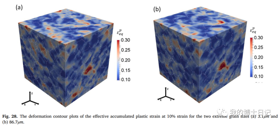

三维模型:
晶体塑性每日文章推荐(十四)的图20

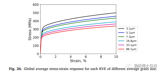

模拟得到的尺寸效应效果
晶体塑性每日文章推荐(十四)的图21
晶体塑性每日文章推荐(十四)的图22
晶体塑性每日文章推荐(十四)的图23

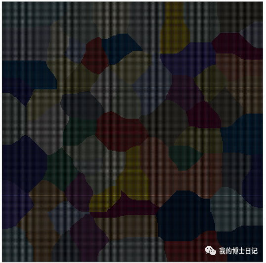

几何模型:包含0.3mm*0.3mm包含67个晶粒的二维模型,包含90000个体素网格:

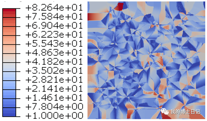

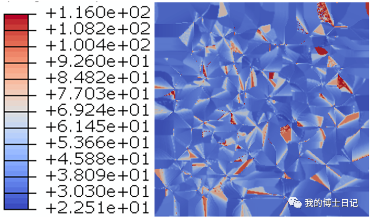

滑移系统1的初始屈服强度:
晶体塑性每日文章推荐(十四)的图26

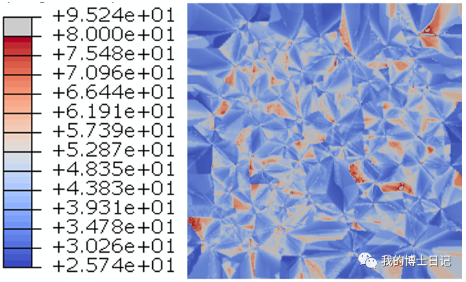

滑移系统1的临界滑移距离:
晶体塑性每日文章推荐(十四)的图27

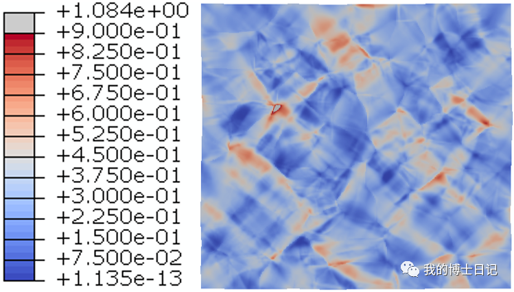

累计taylor剪切为:
晶体塑性每日文章推荐(十四)的图28

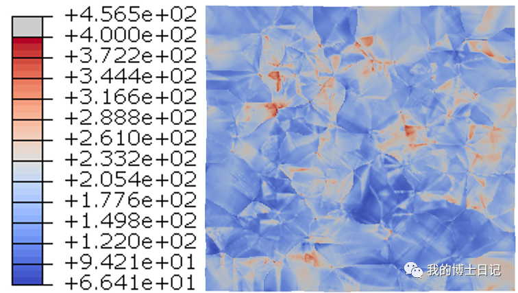

等效mises应力为:
晶体塑性每日文章推荐(十四)的图29
