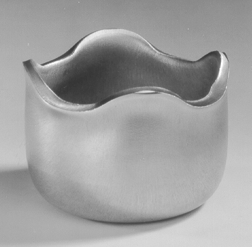

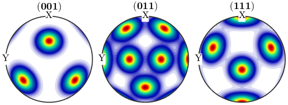

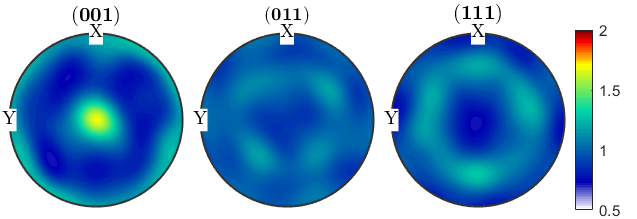

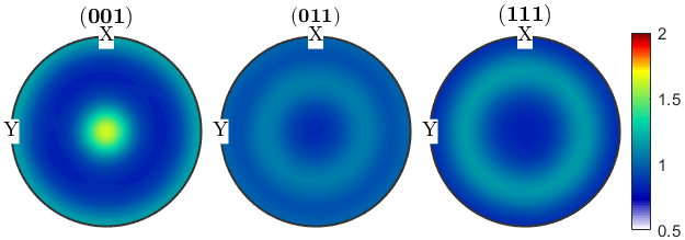

晶体取向是材料学科中的重要分支,当晶粒发生择优取向时,则导致材料性能(力学,物理和化学性能)的各向异性。各向异性会造成材料实际应用中的各种问题,如铝合金典型的制耳现象,再如取向硅钢中存在Goss织构时,有利于其磁学性能。在基础研究领域,织构的形成与演变是基本的科学问题。在工业应用领域,通过织构的设计和控制可以提高材料的性能。随着近年来EBSD和XRD等表征技术的发展,各种SCI期刊的发文都已离不开对材料晶体学取向的分析。这篇文章介绍晶体塑性有限元仿真过程中的欧拉角与晶体取向。
晶体塑性有限元仿真入门(5)—欧拉角与晶体取向的图5   晶体塑性有限元仿真入门(5)—欧拉角与晶体取向的图6
图1 塑性变形过程导致的材料各向异性

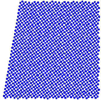

在晶体学中,晶体结构是对晶体材料中原子、离子或分子有序排列的描述。有序结构由组成粒子的内在性质产生,形成沿物质三维空间的主要方向重复的对称模式,如图2所示。
晶体塑性有限元仿真入门(5)—欧拉角与晶体取向的图7   晶体塑性有限元仿真入门(5)—欧拉角与晶体取向的图8
图2 高分辨率透射电子显微镜图片的铁晶体,完美单晶的二维示意图
构成这种重复图案的材料中最小的一组粒子是结构的晶胞。晶胞完全反映了整个晶体的对称性和结构,这是通过晶胞沿其主轴重复平移而建立的。平移向量定义布拉维点阵的节点,不同的晶体内部原子排列称为具有不同的晶格结构。各种晶格结构可以归纳为七大晶系,各种晶系分别与十四种空间格(称为Bravais晶格)相对应,如图3所示。

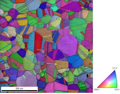

实际上的金属材料大多是多晶体,多晶体是由许多形状、大小、取向各不相同的单晶体晶粒所组成的,如图4所示。每个晶粒里面的晶体取向相同(并不完全相同,只是差别很小),通过电子背散射衍射分析技术(EBSD)分析可以定量获得这些晶体取向信息。
晶体塑性有限元仿真入门(5)—欧拉角与晶体取向的图10   晶体塑性有限元仿真入门(5)—欧拉角与晶体取向的图11
图4 EBSD分析获得的反极图分布图(颜色代表取向),多晶体组成示意图

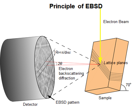

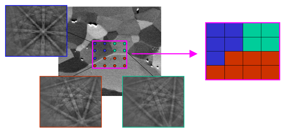

EBSD工作原理
如图5所示,EBSD利用从样品表面反弹回来的高能电子衍射,得到一系列的菊池花样。根据菊池花样的特点得出晶面间距d和晶面之间的夹角θ,从数据库中查出可能的晶体结构和晶胞参数。再利用化学成分等信息采用排除法确定该晶粒的晶体结构,并得出晶粒与膜面法向的取向关系。通过以上基本操作,可以得到样品表面测试点的Phase和Orientation实验数据。
晶体塑性有限元仿真入门(5)—欧拉角与晶体取向的图12
晶体塑性有限元仿真入门(5)—欧拉角与晶体取向的图13
图5 EBSD分析的工作原理(Phase discriminated, Orientation determined)
通过步进间距将样品表面划分为m*n个采样点,并依次获得这m*n个采样点菊池花样和匹配的Phase、Orientation实验数据,最后对m*n个采样点的这些数据进行整理、汇总、计算等,可以进行晶粒尺寸分析、织构分析、相分析、应变分析、再结晶分析、晶界分析、断裂分析等。如图6所示,EBSD获得多晶体试样表面的取向信息过程,类似于相机的成像过程,首先将画面分解成为m*n个像素点,然后依次获得各个像素点的信息,获得全部信息后进行整理、汇总、计算。

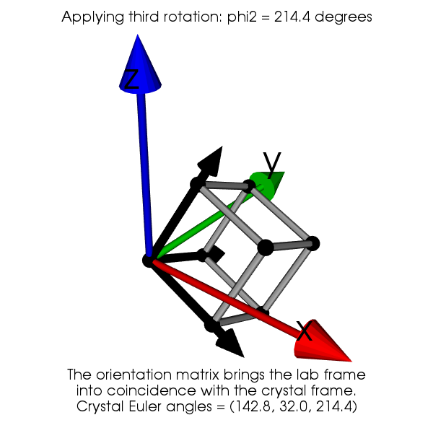

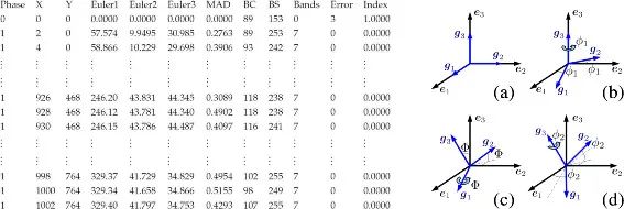

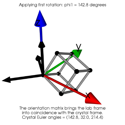

欧拉角
通过EBSD实验,我们可以获得多晶体试样表面m*n个采样点的取向信息(Euler1、Euler2、Euler3)。与彩色图像每个像素点存在RGB三组信息类似,取向信息的每个采样点存在三组欧拉角角度信息,这三组角度信息代表了晶格在空间中的唯一取向信息。如图7所示,空间中任意取向的晶格,通过将全局坐标系依次采用三组欧拉角进行旋转后,都可以与晶体坐标系重合。第一次旋转是围绕Z轴旋转的,第二次旋转是围绕新的X轴,第三次旋转角度围绕新的Z轴。与三维空间中点的位置信息包含X、Y、Z三个自由度一样,三维空间中晶格的取向信息也包含三个自由度,记三个欧拉角为ϕ1、Φ、ϕ2。
晶体塑性有限元仿真入门(5)—欧拉角与晶体取向的图16晶体塑性有限元仿真入门(5)—欧拉角与晶体取向的图17晶体塑性有限元仿真入门(5)—欧拉角与晶体取向的图18
图7 三次旋转与任意取向晶格重合的示意图

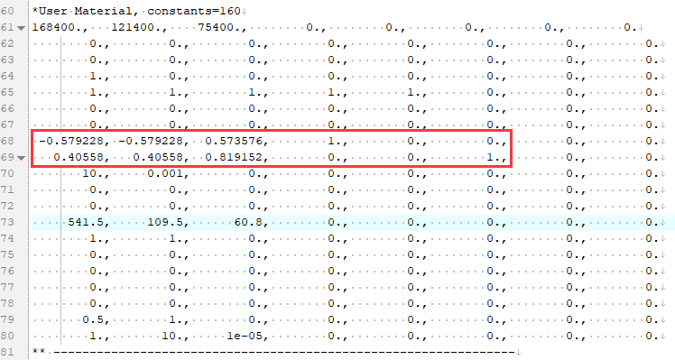

晶体塑性材料模型在ABAQUS中作为用户材料子程序(Huang’s UMAT)实现,取向信息通过inp文件中材料参数部分里的local system和global system实现赋予。
晶体塑性有限元仿真入门(5)—欧拉角与晶体取向的图39
图9 晶体取向信息的赋予

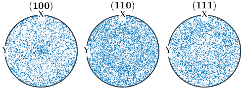

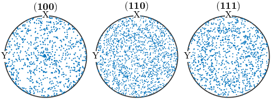

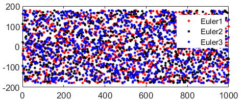

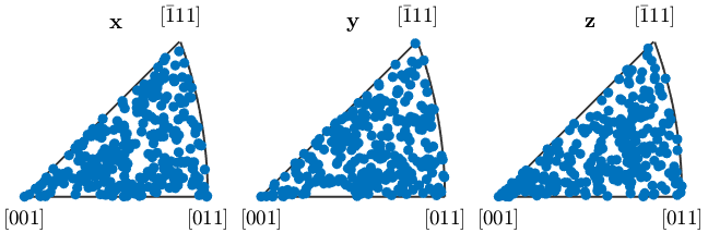

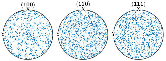

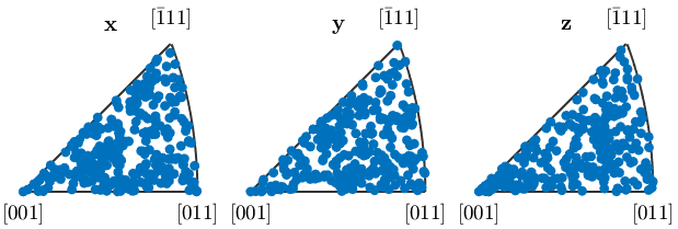

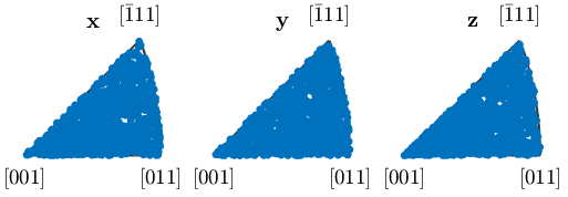

图8 274个晶粒的初始织构(0~180°随机织构)
建立完模型后对第一增量步的晶体取向(初始取向)进行验证,如图9所示,说明有限元模型被正确的赋予了这些随机取向,并验证了取向计算程序的正确。

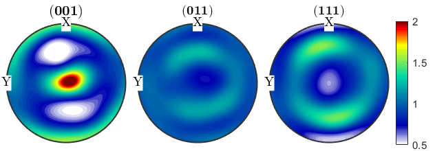

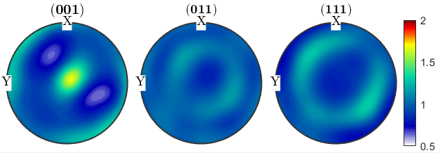

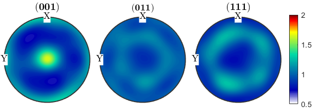

图11 织构演变模拟常见的边界条件

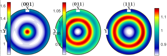

织构演变结果

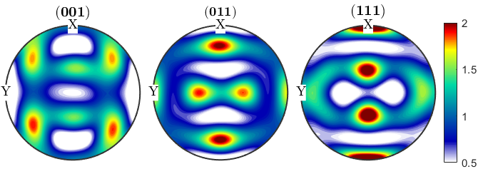

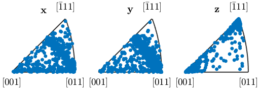

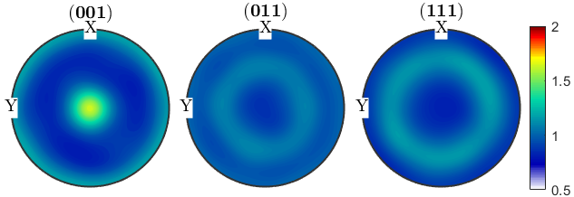

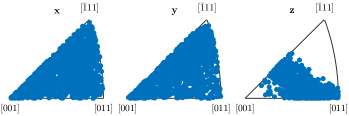

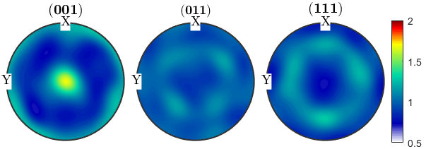

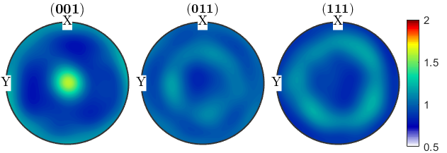

完成Abaqus构建有限元模型所有关键步骤后,输出inp文件并提交Job,查看织构演变结果如下(由于计算资源的限制,仅计算了simple compression和plane strain compression):
晶体塑性有限元仿真入门(5)—欧拉角与晶体取向的图46
晶体塑性有限元仿真入门(5)—欧拉角与晶体取向的图47
晶体塑性有限元仿真入门(5)—欧拉角与晶体取向的图48
晶体塑性有限元仿真入门(5)—欧拉角与晶体取向的图49 晶体塑性有限元仿真入门(5)—欧拉角与晶体取向的图50 晶体塑性有限元仿真入门(5)—欧拉角与晶体取向的图51
simple compression
晶体塑性有限元仿真入门(5)—欧拉角与晶体取向的图52
晶体塑性有限元仿真入门(5)—欧拉角与晶体取向的图53
晶体塑性有限元仿真入门(5)—欧拉角与晶体取向的图54
晶体塑性有限元仿真入门(5)—欧拉角与晶体取向的图55 晶体塑性有限元仿真入门(5)—欧拉角与晶体取向的图56 晶体塑性有限元仿真入门(5)—欧拉角与晶体取向的图57

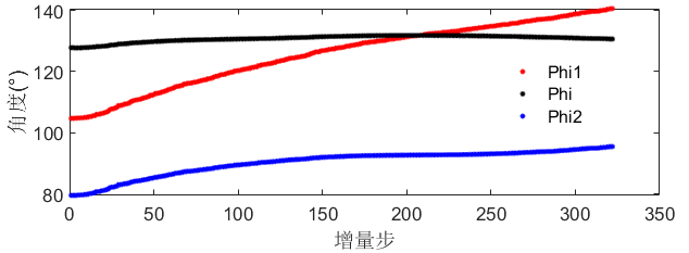

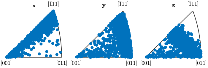

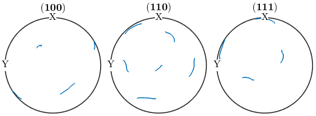

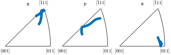

以多晶体中一号节点为例,在塑性变形过程中它的织构演变如下:
晶体塑性有限元仿真入门(5)—欧拉角与晶体取向的图58
晶体塑性有限元仿真入门(5)—欧拉角与晶体取向的图59
晶体塑性有限元仿真入门(5)—欧拉角与晶体取向的图60
晶体塑性有限元仿真入门(5)—欧拉角与晶体取向的图61
1号节点织构取向演变

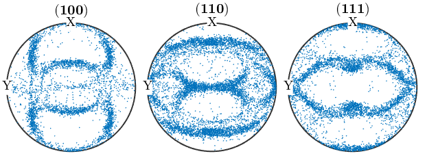

cs = crystalSymmetry('cubic');
ss = specimenSymmetry('triclinic');
ori = orientation.byEuler(Euler(:,1)*degree,Euler(:,2)*degree,Euler(:,3)*degree,cs,ss);
plotPDF(ori,Miller({1,0,0},{1,1,0},{1,1,1},cs),'all','MarkerSize',1)

cs = crystalSymmetry('m-3m', 'mineral', 'Cu') ;
fname = fullfile('D:\Download_Files\Download_Doc_From_IE_Browser\Spider_Teacher','Euler_to_EBSD_File.txt');
ebsd = loadEBSD(fname, 'CS' ,cs,...
'interface', 'generic', 'Bunge', 'ignorePhase' ,[0 2],...
'ColumnNames', { 'Phase' 'x' 'y' 'phi1' 'Phi' 'phi2'},...
'Columns', [2 3 4 5 6 7]);

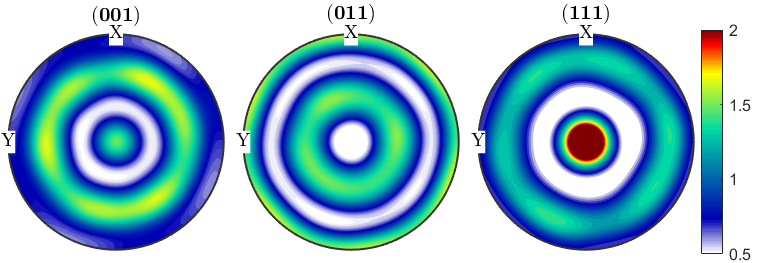

odf = calcODF(ebsd('Cu').orientations, 'halfwidth' ,15*degree);
h = [Miller(0,0,1,cs),Miller(0,1,1,cs),Miller(1,1,1,cs)];
plotPDF(odf,h,'points','all');
网上参考数据测试:
晶体塑性有限元仿真入门(5)—欧拉角与晶体取向的图62
晶体塑性有限元仿真入门(5)—欧拉角与晶体取向的图63
晶体塑性有限元仿真入门(5)—欧拉角与晶体取向的图64
http://muchong.com/bbs/viewthread.php?tid=12562139

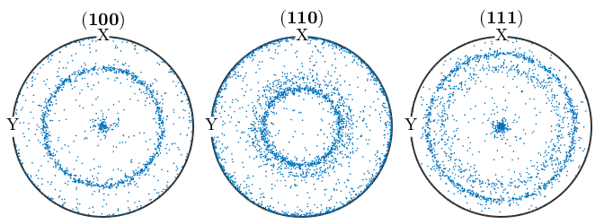

随机欧拉角数据测试:
晶体塑性有限元仿真入门(5)—欧拉角与晶体取向的图65
晶体塑性有限元仿真入门(5)—欧拉角与晶体取向的图66
晶体塑性有限元仿真入门(5)—欧拉角与晶体取向的图67
晶体塑性有限元仿真入门(5)—欧拉角与晶体取向的图68
[-180°~180°]
晶体塑性有限元仿真入门(5)—欧拉角与晶体取向的图69
[-90°~90°]=[0°~180°] 1000seeds
晶体塑性有限元仿真入门(5)—欧拉角与晶体取向的图70
[-90°~90°]=[0°~180°] 8000seeds
晶体塑性有限元仿真入门(5)—欧拉角与晶体取向的图71
晶体塑性有限元仿真入门(5)—欧拉角与晶体取向的图72
[-90°~90°]=[0°~180°] 80000seeds
晶体塑性有限元仿真入门(5)—欧拉角与晶体取向的图73
[-45°~45°]
晶体塑性有限元仿真入门(5)—欧拉角与晶体取向的图74
[0°~90°]
晶体塑性有限元仿真入门(5)—欧拉角与晶体取向的图75
[0°~90°] 80000seeds
晶体塑性有限元仿真入门(5)—欧拉角与晶体取向的图76
[-10°~10°]

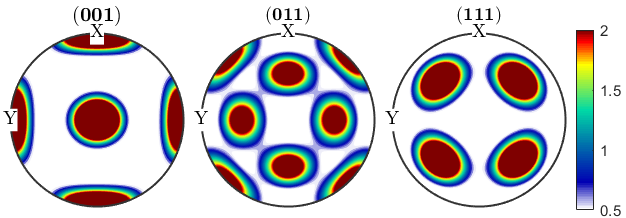

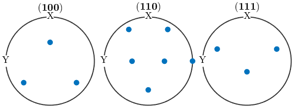

单个欧拉角数据测试:
晶体塑性有限元仿真入门(5)—欧拉角与晶体取向的图77
晶体塑性有限元仿真入门(5)—欧拉角与晶体取向的图78
晶体塑性有限元仿真入门(5)—欧拉角与晶体取向的图79
