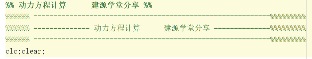

【JY】基于Matlab的(单)多自由度动力学代码分享的图2

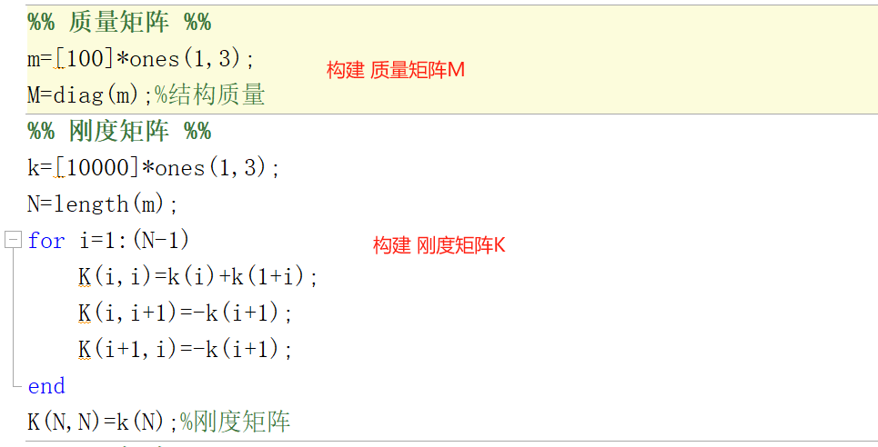

步骤一:
构建质量矩阵以及刚度矩阵

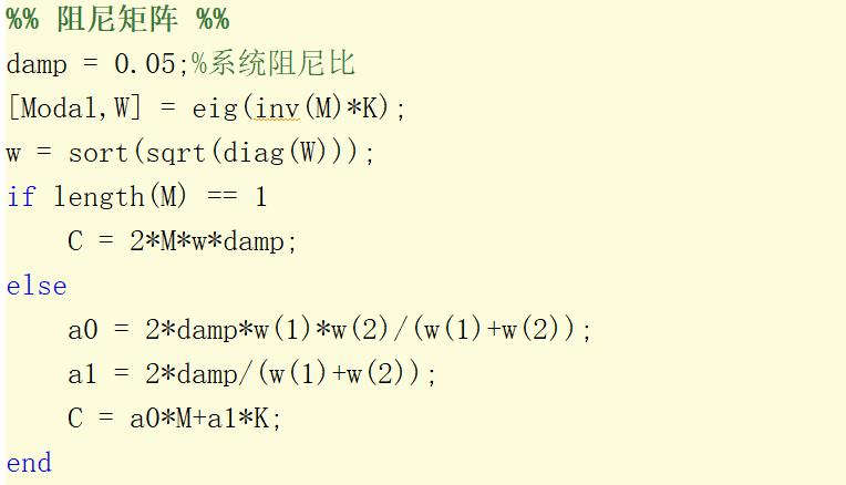

步骤二:
构建 阻尼矩阵
如果为单自由度计算,则采用常规计算得到阻尼,若为多自由度计算则采用瑞利阻尼进行计算。

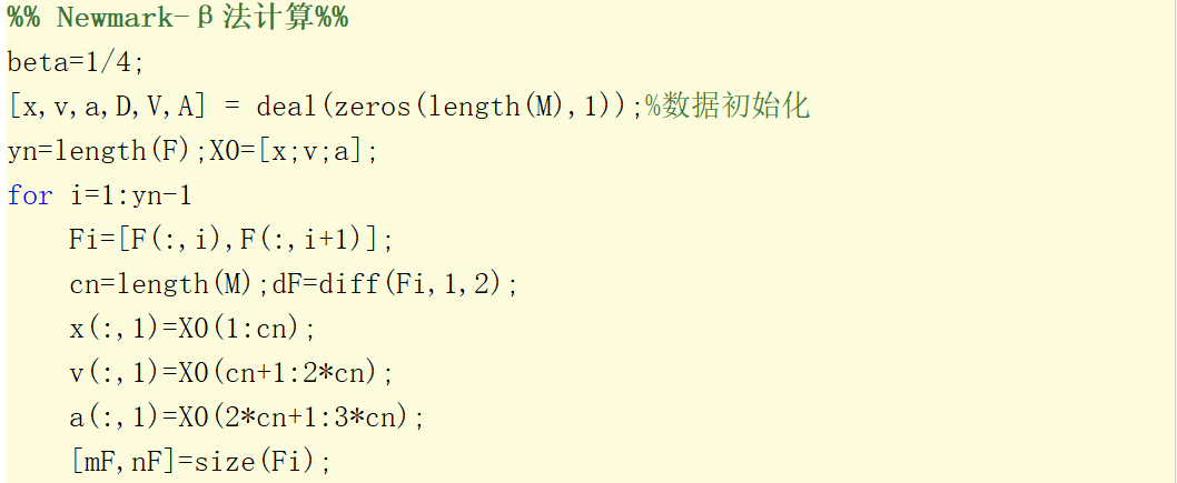

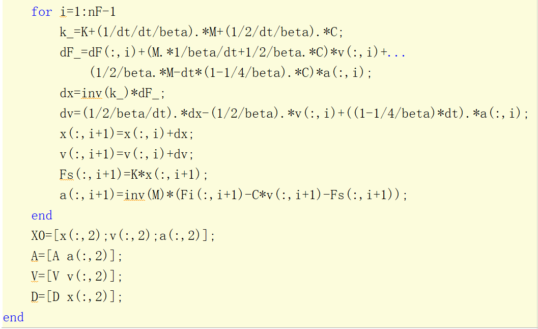

步骤四:
采用Newmark-β法进行计算

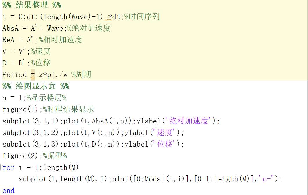

步骤五:
进行数据整理

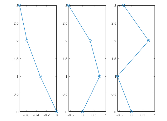

步骤六:
结果展示

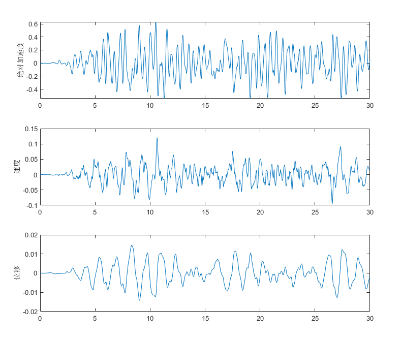

运行代码可得到相关结果:包括选取楼层的 绝对加速度、速度、位移,以及振型。
【JY】基于Matlab的(单)多自由度动力学代码分享的图9【JY】基于Matlab的(单)多自由度动力学代码分享的图10

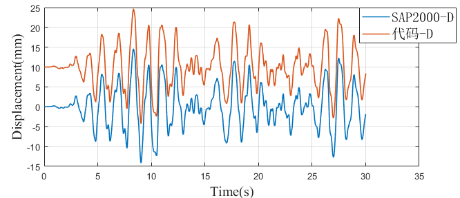

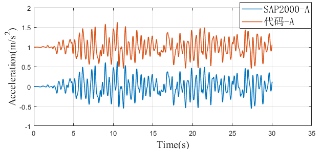

采用SAP2000进行建模对比,对比结果如下(将代码结果做1~10个单位的偏移,否则数据重叠看不出):
【JY】基于Matlab的(单)多自由度动力学代码分享的图11【JY】基于Matlab的(单)多自由度动力学代码分享的图12
