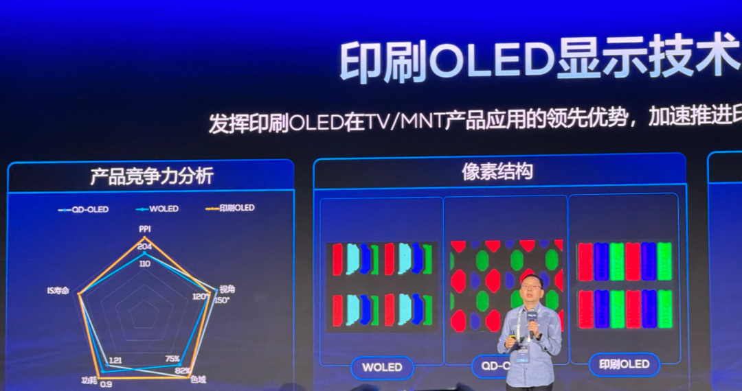

TCL华星CTO闫晓林在大会上阐述印刷OLED的优势,以中大尺寸的线路来看,印刷OLED的PPI对比WOLED(白光OLED)与QD-OLED(量子点OLED)都要高,能够达到视网膜级别,其次印刷OLED采用了Real RGB OLED的像素设计,显示文字图像等将会更加细腻,此外印刷OLED在寿命、功耗、色域等方面也是具有优势的。

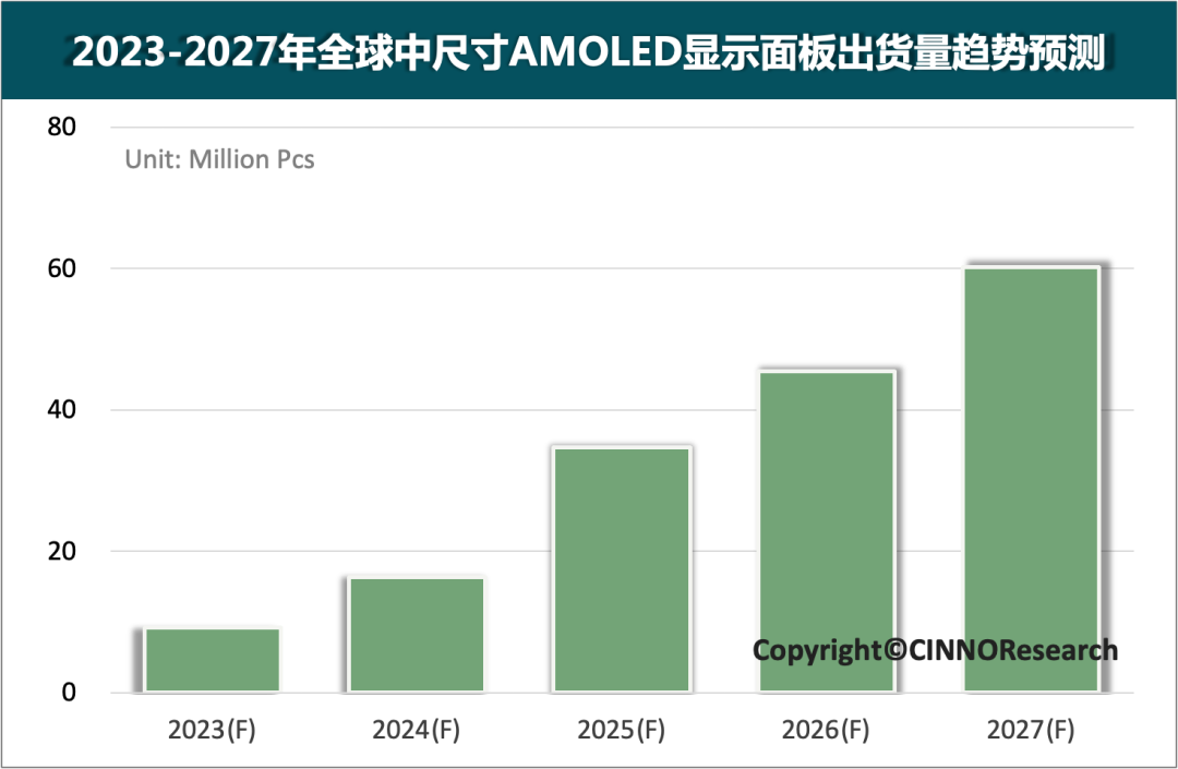

根据CINNO Research统计数据,2022年全球蒸镀AMOLED IT面板(含桌面显示器、笔记本电脑、平板电脑)出货量超900万片,而2022年全球车载显示领域蒸镀AMOLED产品出货量亦约80万片。预计到2027年,IT与车载应用蒸镀AMOLED产品出货量预计有望达到5,240万片与780万片,合计6,020万片,全球中尺寸领域前景是十分广阔的。

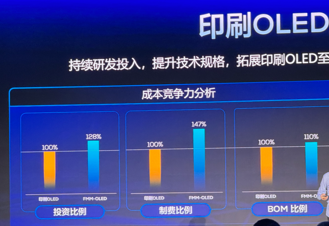

TCL华星CTO闫晓林认为在高世代的8.x的IT OLED产线上,如果采用印刷显示技术来建设,在投资、制费、BOM的比例上,相比较FMM-OLED(光刻掩膜蒸镀OLED),最高在制费比例上能减少接近47%的成本,成本将会得到大大的优化。
