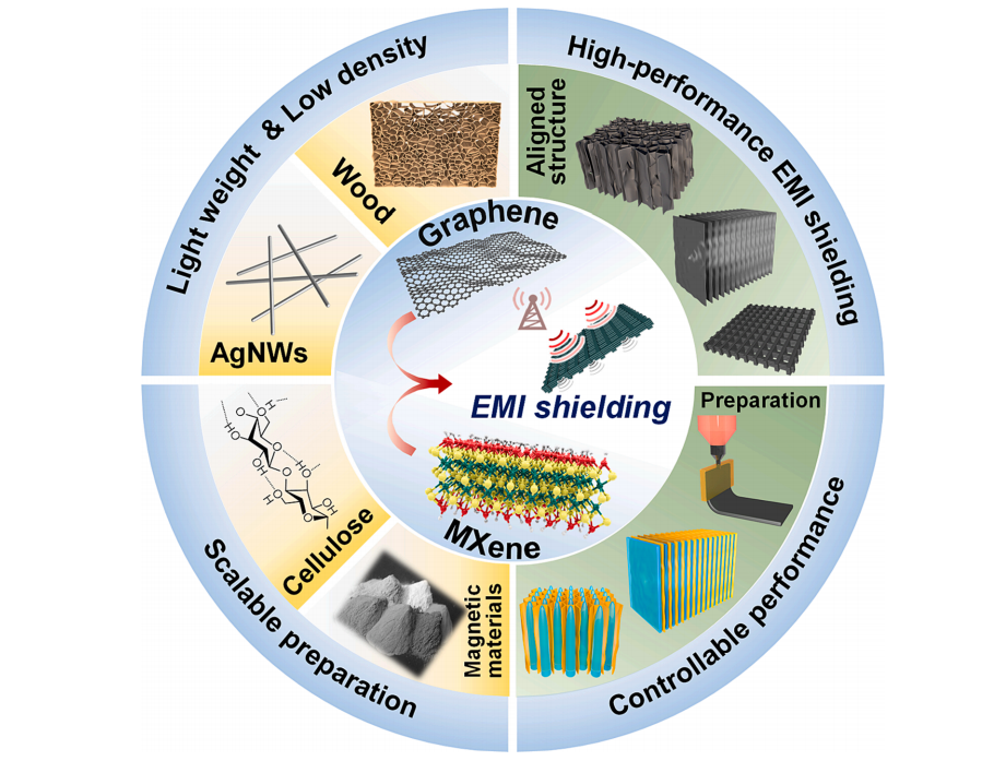

在此,本文回顾了近年来关于MXene和石墨烯基排列孔结构多孔材料用于高性能EMI屏蔽的研究(图1)。特别是,考虑到其组成和结构特征,我们致力于回顾具有排列孔结构的MXene和石墨烯基材料的EMI屏蔽机制,制备,现状,持续挑战以及前景。为高性能EMI屏蔽架构的未来发展提供了指导。
图1.具有排列多孔结构的MXene/石墨烯基材料的电磁干扰屏蔽示意图。

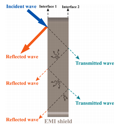

EMWs由振荡电场和磁场组成,可以通过阻断这两个场中的任何一个来实现电磁干扰屏蔽。从静电场屏蔽、磁场屏蔽和电磁场屏蔽的角度观察电磁干扰屏蔽,揭示了多种屏蔽机制。其中,最被广泛接受的电磁干扰屏蔽机制是基于传输线理论和schelkuoff理论。如图2所示,当EMWs从自由空间(空气)过渡到EMI屏蔽表面时,空气和EMI屏蔽材料之间的显著阻抗不匹配导致大多数EMWs立即反射回自由空间。其余能够穿透电磁干扰屏蔽的EMWs经历衰减。最终,只有少数EMWs作为透射波成功地通过EMI屏蔽。
图2.电磁干扰屏蔽原理图。

SEM是由EMWs在屏蔽材料的两个界面(如图2所示的界面1和界面2)之间的宏观多次反射产生的。可以表示为:
通常,当SE>15dB或材料厚度远远大于蒙皮深度时,可以忽略SEM。蒙皮深度定义为EMW强度可以衰减到初始强度的1/e的厚度。值得注意的是,这里将SEM称为宏观多重反射损耗,以区别于多孔屏蔽材料微观结构中发生的微观多重EMW反射。因此,除非有特殊说明,文中提到的多次反射是指微观的多次反射,而不是SEM。

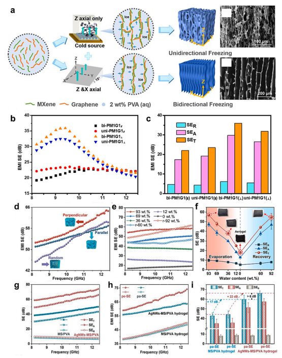

除了天然木材基材外,还可以使用定向冰模板方法构建MXene基多孔材料。Jin等人采用单轴和双轴冰模板方法制备了定向自组装的三维MXene/石墨烯气凝胶(图6a)。与单轴定向冻结相比,双轴定向冻结构建的MXene气凝胶(bi-M1G1气凝胶)具有平行的壁对壁排列结构,细胞壁更加规则和隔离。当入射波垂直于排列孔隙方向时,EMI SE为36 dB,高于平行方向时的22 dB(图6b和c),这是由于相邻固体壁之间的浸渍PEG为电磁波的传播提供了通道,造成了波的泄漏。特别是,由于双M1G1气凝胶的孔隙结构更加规则和隔离,在垂直方向上,双M1G1气凝胶的EMI SE值也高于单M1G1气凝胶,达到31.9 dB。这种增强是由于EMWs的多重反射和散射更强。
然而,仅靠气凝胶孔隙中的空气不能产生有效的损耗能力来消散入射EMW,从而进一步提高屏蔽性能。为了解决这一问题,Yang等人通过定向冷冻和盐析方法制备了孔隙排列的MXene基水凝胶。由于MXene、聚乙烯醇(PVA)、水和仿生多孔结构之间的协同作用,该薄水凝胶表现出优异的X波段EMI SE (57 dB)。特别是,MXene基水凝胶在垂直方向的EMI SE约为57.1 dB,略高于平行方向的54.9 dB(图6d)。与相同框架的气凝胶相比,由于氢键网络的变化和GHz波段水分子的存在导致了强烈的极化弛豫,导致了更高的SEA,导致了水凝胶的高介电损耗,从而有助于更高的电磁干扰屏蔽性能(图6e和f)。Yang等人利用“废弃”的MXene沉积物构建各向异性水凝胶(MS-based水凝胶),并引入银纳米线来增强细胞壁的电导率(AgNWs-MS-based水凝胶)(图6g-i)。这显著改善了多重反射诱导的微波损耗,使EMWs垂直于排列孔的电磁干扰屏蔽性能达到66 dB,远高于平行方向60 dB的电磁干扰屏蔽性能。
 图6.(a) 3D MXene/石墨烯气凝胶的生产过程示意图,(b) EMI SE和(c) bi-PM1G1和uni-PM1G1复合材料的SET, SEA和SER,(d)不同孔隙形态的MXene/PVA水凝胶的EMI SE, (e)不同含水量的MXene/PVA水凝胶的EMI SE和(f) 10 GHz下的SEA、SER和SET值(g) MS-based和AgNWs-MS-based水凝胶在不同方向上的SEA、SER和SET值,(h) EMI SE和(i) MS-based和AgNWs-MS-based水凝胶的SEA、SER和SET值。

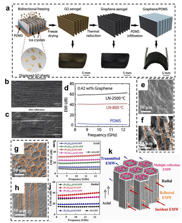

上述文献表明,增强材料的结构稳定性可以通过加入聚合物和石墨烯进入气凝胶壁。此外,聚合物可以填补气凝胶内部的空隙,以加强排列结构。这种方法突出了石墨烯/聚合物复合材料的独特优势,如易于加工、结构设计灵活性和成本效益。例如,Gao等人利用一种新型的双向冻结方法开发了具有双轴排列层状结构的纳米级三维导电石墨烯网络,即使石墨烯负载极低(图8a)。
图8.(a)各向异性石墨烯/PDMS复合材料的制备工艺示意图,(b-c)氧化石墨烯气凝胶和相应的石墨烯/PDMS复合材料平行铜板截面的SEM图像,(d) 0.42 wt%石墨烯/PDMS复合材料的高EMI屏蔽性能,(e)轴向AGA/EP纳米复合材料,(f)为径向AGA/EP纳米复合材料对应的SEM图像,Fe3O4@AGA/EP纳米复合材料轴向(g)和径向(h)为对应的SEM图像,(i, j) AGA/EP纳米复合材料和Fe3O4@AGA/EP纳米复合材料在轴向和径向的EMI SET,(k) Fe3O4@AGA/EP纳米复合材料的电磁干扰屏蔽机理示意图。
所得的石墨烯/PDMS复合材料具有各向异性导电性、机械特性和显著的电磁干扰屏蔽性。石墨烯气凝胶具有类似珠层的远程有序层状结构(图8b),这种排列结构在渗透过程中保持不变。如图8c所示,双轴排列的层状结构在复合材料内部创造了许多有效界面,允许多次层间反射,从而大大减少了二次电磁波反射。值得注意的是,石墨烯含量为0.42 wt%的仿生复合材料在2500 ℃退火后,EMI屏蔽性能提高了65 dB(图8d)。这些石墨烯/ PDMS复合材料,即使在极低的石墨烯负载下,也表现出高性能的电磁干扰屏蔽。环氧树脂也可用来填充石墨烯气凝胶,形成复合材料。Yang等人通过冷冻干燥、退火、EP浸润和固化等工艺制备了Fe3O4@anisotropic还原氧化石墨烯气凝胶/环氧树脂(Fe3O4@AGA/EP)纳米复合材料。为了防止氧化石墨烯与Fe3O4结块,他们采用了一步水热还原和单向冷冻的方法。如图8e-h所示,AGA/EP和Fe3O4@AGA/EP在轴向上呈现出各向异性的孔隙结构,说明在填充EP基质后,三维AGA骨架保持完整。探索了合适的组分比,由于Fe3O4与具有高导电性的三维AGA骨架的协同作用,当FeSO4: GO质量比为2:1时,Fe3O4@AGA/EP纳米复合材料的EMI屏蔽效率在径向达到40.4 dB,在轴向达到37.6 dB(图8i-k)。
本研究提出了一步水热还原法来解决Fe3O4的团聚问题,制备具有高电磁屏蔽性能的环氧树脂基复合材料。同样,Liang等人使用简易模板法制备了三维Fe3O4修饰的碳纳米管/还原氧化石墨烯泡沫/环氧树脂(3DFe3O4-CNTs/rGF/EP)纳米复合材料。由于Fe3O4和3D纳米混合框架的存在,这些3D Fe3O4- CNTs/rGF/EP纳米复合材料(含0.24 wt% rGF和2.76 wt% Fe3O4- cnts)的电导率达到15.3 S/m,在X波段范围内的EMI SE值为36 dB,比物理混合的Fe3O4-不含3D结构Fe3O4- CNTs/EP纳米复合材料高出近482% (~6 dB)。
优异的磁性能和高效的三维骨架结构是这些纳米复合材料具有优异的电磁干扰屏蔽性能的主要原因。Li等人利用定向冷冻-冷冻干燥工艺制备了具有高度排列的石墨烯网络的各向异性石墨烯气凝胶(AGAs),在轴向(冷冻方向)和径向(垂直于轴向)方向上产生了不同的微观结构和性能。与传统的石墨烯气凝胶相比,1300℃的热退火显著提高了AGAs的质量。在极低石墨烯负载下,石墨烯/环氧复合材料表现出高度的各向异性力学和电学性能以及优异的电磁干扰屏蔽效率。与含0.8 wt%热退火石墨烯气凝胶(TGAs)的环氧复合材料相比,含0.8 wt%热退火石墨烯气凝胶(TAGAs)的石墨烯/环氧复合材料的屏蔽效率沿轴向略微降低了25 dB,但沿径向的电磁干扰屏蔽效率提高了32 dB。微观结构与性能之间的关系对于实现更高的性能至关重要结构设计合理。考虑到实际应用,仅仅通过增加SE值来满足不断增长的需求是具有挑战性的。在某些特定情况下,EMI SE并不是唯一的接受标准,但聚合物基复合材料正是由于其潜在的多功能性,有可能成为多功能EMI屏蔽材料。

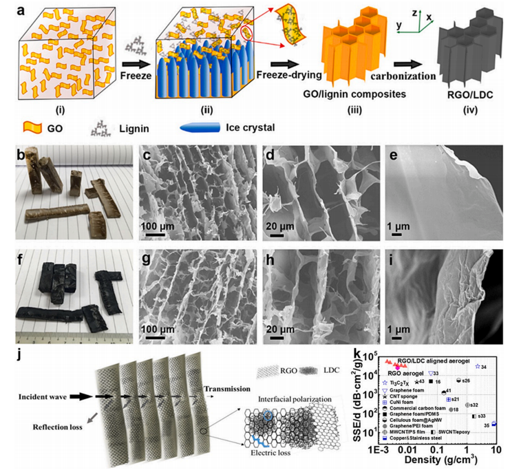

如图9a所示,Zeng等人开发了由还原氧化石墨烯和木质素衍生碳(LDC)组成的复合气凝胶,其微孔排列整齐。少量木质素的加入促进了更完整细胞壁的形成,而不影响材料的导电性和载流子浓度。此外,由于木质素具有很强的粘附性,可以通过定向冷冻和随后的冷冻干燥过程形成排列良好的多孔结构(图9b-i)。因此,rGO/LDC气凝胶中更完整和排列良好的细胞壁有效地增强了EMWs的多次反射和散射(图9j)。与单一的rGO气凝胶相比,rGO/LDC气凝胶表现出卓越的EMI屏蔽性能,EMI SE高达80.0 dB,单位厚度SSE/t的特定屏蔽效能高达53250 dB⋅cm2 /g(图9k)。此外,Zeng等人通过增加木质素含量,使定向多孔气凝胶的细胞壁变厚增加载流子,导致更高的电磁干扰屏蔽效能和反射(SEA和SER)。与适当的还原氧化石墨烯含量相结合,这种气凝胶具有出色的电磁干扰屏蔽性能,利用了还原氧化石墨烯/LDC异质界面产生的极化损耗和排列的蜂窝状孔造成的多次EMW反射,最终达到了60.4 dB的电磁干扰SE。同样,纤维素纳米原纤维(CNF)被用作一种竞争性的生物聚合物。Li和同事通过定向冷冻和退火制备了具有单向孔的轻质氧化石墨烯/CNF气凝胶。CNF既可以作为交联剂增强气凝胶的柔韧性,又可以作为减轻氧化石墨烯纳米片团聚的手段。因此,rGO/CNF气凝胶表现出优异的EMI屏蔽性能,EMI SE约为33 dB, SSE为5759 dB cm3/g。单向孔隙还在径向上提高了压缩弹性。
图9.(a) rGO/LDC气凝胶制备工艺示意图,碳化前(b)和碳化后(f)不同形状的氧化石墨烯/木质素多孔复合泡沫(rGO/LDC气凝胶)的数码照片,(c, d, e) GO/木质素复合泡沫和(g, h, i) rGO/LDC气凝胶的横向SEM图像,(j)提出了rGO/LDC气凝胶具有横向入射波的电磁干扰屏蔽机理,(k) SSE/t作为典型屏蔽材料密度的函数。

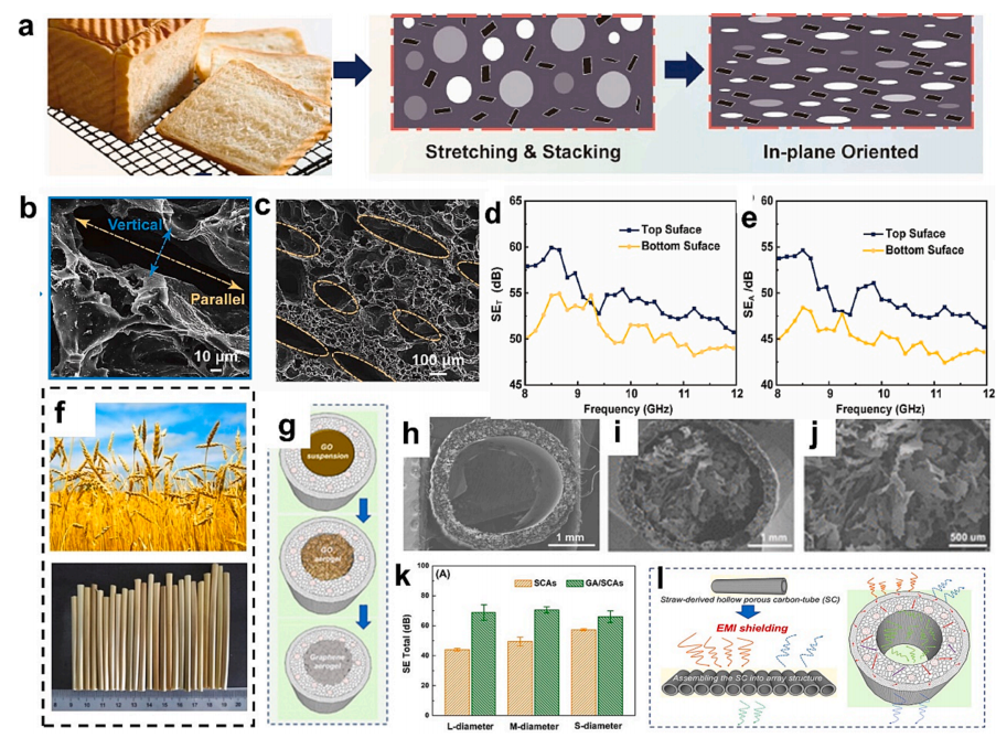

材料内部的多重反射对有效提高电磁干扰的电磁干扰屏蔽效率起着至关重要的作用,是电磁干扰屏蔽材料设计中的一个重要考虑因素。Liu等人从烤面包的过程中获得灵感,面团可以被拉伸成薄膜,他们用氧化石墨烯溶液代替揉制过程中的水,并在拉伸和碳化后获得定向多孔碳(rGO@DPCs)(图10a)。扫描电镜图像显示碳化后保存完好的大量相互连接的孔隙,平行于拉伸方向的横向孔隙尺寸远远大于纵向孔隙尺寸(图10b, c)。所得梯度rGO@DPCs在整个x波段对顶面入射电磁波的EMI SE值最高为61 dB,平均屏蔽效率超过54 dB(图10d)。对梯度rGO@DPCs屏蔽机理的进一步研究揭示了反射仍然是EMI屏蔽的主要机制,在顶表面入射的电磁波更容易被吸收(图10e)。此外,X波段的平均绝对屏蔽效率达到530 dB cm2/g。从可持续发展和“变废为宝”的角度出发通过将麦秸直接碳化并进行顺序组装,创新性地制备了一种新型秸秆空心多孔碳管阵列(SCAs)(图10f)。所制得的聚丙烯酸酯的直径增加了1.73~3.00 mm,由于其排列的中空宏观结构,其表观密度较低(72 ~ 33 mg/cm3)。在其中空内部加入超轻石墨烯气凝胶(GA)后,GA/SCAs的密度仅略有增加,达到78.39 mg/cm3(图10g-j)。对比电磁干扰屏蔽效果,GA/ sca表现出显著的增强,范围从~66.1到70.6 dB,而SC的电磁干扰SE为~ 57.7-44.0 dB,这是由于中空宏观结构、强电磁反射、导电损耗和层内多次反射的存在(图10l)。Wang等人以甘蔗为原料,通过水热反应去除木质素,制备退火甘蔗(ASC)。他们通过真空辅助浸渍工艺填充氧化石墨烯,并对最终产品进行热退火,制成了ASC/rGO混合泡沫。当掺量为17 wt% rGO时,ASC/rGO复合泡沫(密度为0.047 g/cm3)的最佳电导率(σ)为6.0 S/cm, EMI SE为53 dB,比SSE/t为3830 dB cm2/g,抗压强度为1.33 MPa,分别比ASC提高了76%、36%、13%和6%。利用ASC和rGO独特的多孔结构和丰富的界面,最大限度地提高了它们对电磁波的衰减能力。
图10.(a)结构示意图,(b-c) rGO@DPCs的SEM图像,梯度的EMI屏蔽性能和机理rGO@DPCs:(d) SET, (e) SEA。(f)原麦秆和SC样品的光学照片,(g) GA/SC杂交材料的制作过程示意图。(h-j) SC和GA/SC的SEM图像,(k)相同SC直径的GA/SCAs与纯SCAs在x波段的SE总贡献,(l)电磁波屏蔽机理图。
