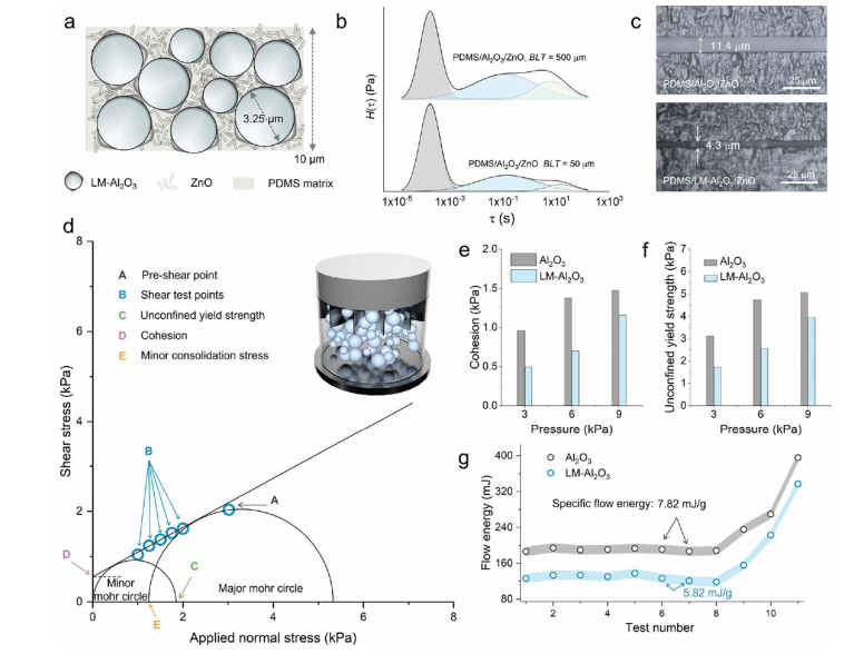

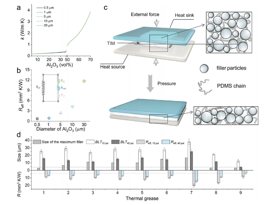

图1. 基于PDMS的TIMs应用热阻的理论预测与表征。

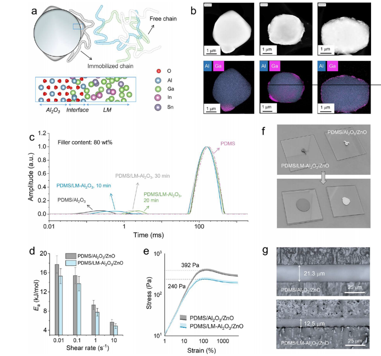

图2. 固定化PDMS在界面区的流变行为。
图3. 无机填料在低BLT条件下的流变行为。

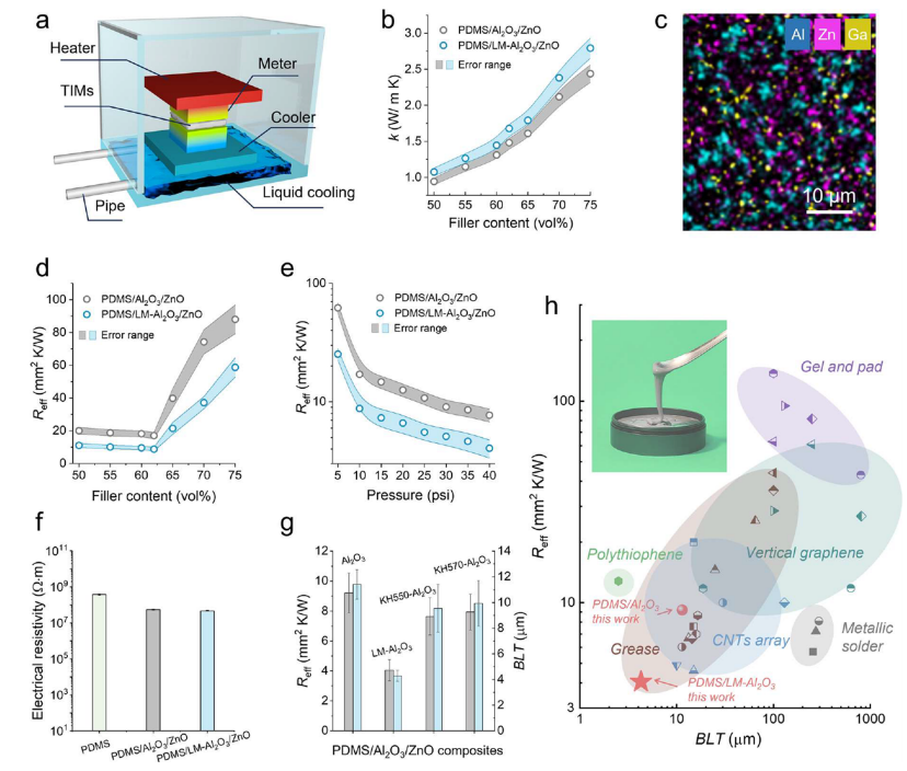

图4. PDMS基TIMs的面外热输运特性。
