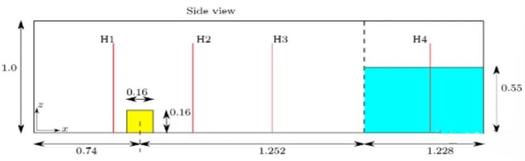

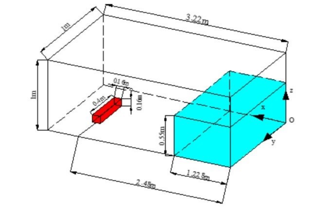

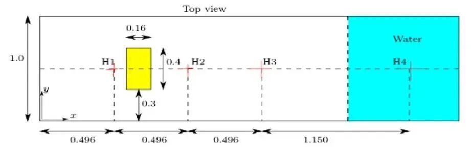

建立模型:首先,需要建立一个描述溃坝波的数学模型。这通常涉及到流体动力学的基本方程,如Navier-Stokes方程,用于描述流体的运动。模型中还需要考虑流体的物理性质,如密度、粘度等。
设置初始和边界条件:初始条件描述了流体在开始时的状态,例如在溃坝波的模拟中,可能需要设定一个静止的水体或一个正在流动的水流作为初始状态。边界条件描述了模型的外围环境如何与流体互动。例如,在溃坝波的模拟中,下游的边界可能是开放的,允许水流自由流出;而上游的边界可能是固定的水位或流速。
划分网格:为了进行数值计算,需要将模型空间划分为许多小的单元或“网格”。这个过程称为网格生成。网格的质量和数量都会影响模拟的准确性。细密的网格可以捕捉到更多的细节,但也会增加计算的复杂性。

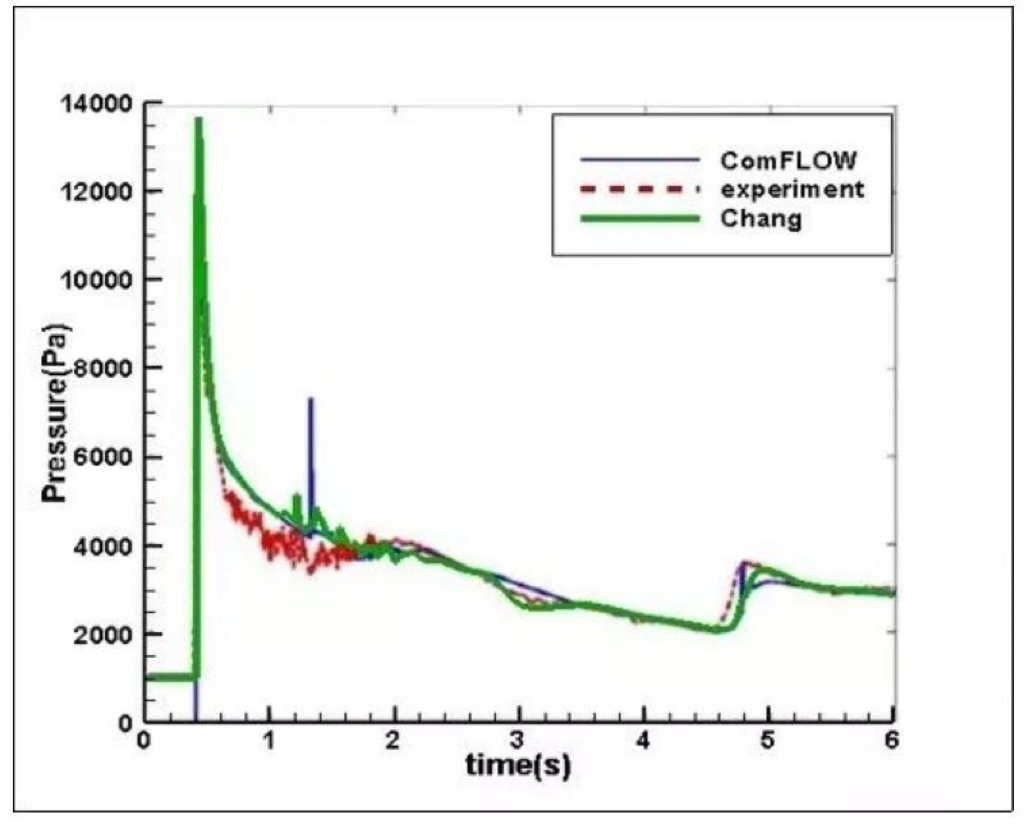

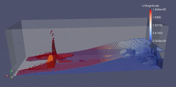

后处理与分析:一旦求解完成,通常会提供工具来查看和分析结果。这包括速度场、压力场、涡量等参数的云图、流线、矢量图等。对于溃坝波的模拟,可以观察波的形成、传播、反射和消散过程。通过分析这些数据,可以更好地理解溃坝波的动力学行为以及其影响因素。
评估冲击力:为了了解物体受到的冲击力,可以在模型中加入代表建筑物或其他结构的障碍物。通过模拟,可以计算这些障碍物受到的水流冲击力,以及由此产生的位移或应力响应。
优化与验证:不仅可以帮助我们理解现象,还可以用于优化设计或策略。例如,通过模拟不同的堤坝设计或紧急响应策略,可以找到最有效的解决方案。同时,通过与实验数据或实际观测进行对比,可以验证模拟的准确性,进一步提高模型的可靠性。
