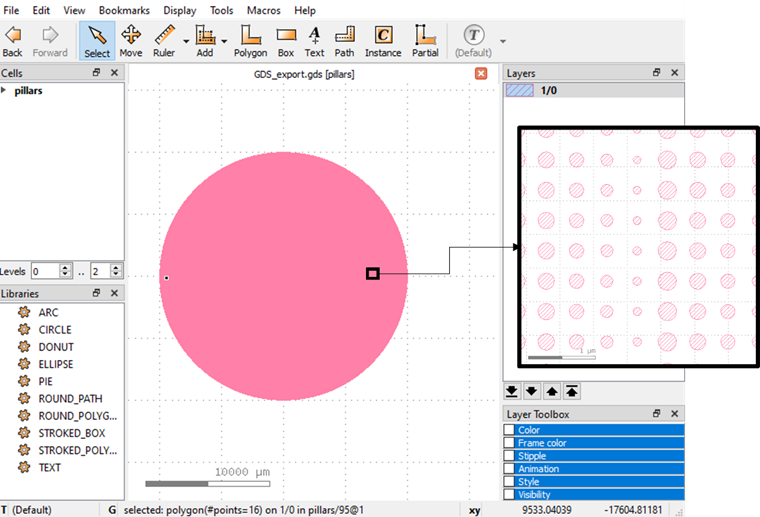

步骤4:GDS档案生成
导出为 GDS 格式是制造过程中必不可少的最后一步。在如此大的规模下仍然支持此功能。
Ansys Lumerical|大尺寸超透镜的光线追迹仿真的图9
