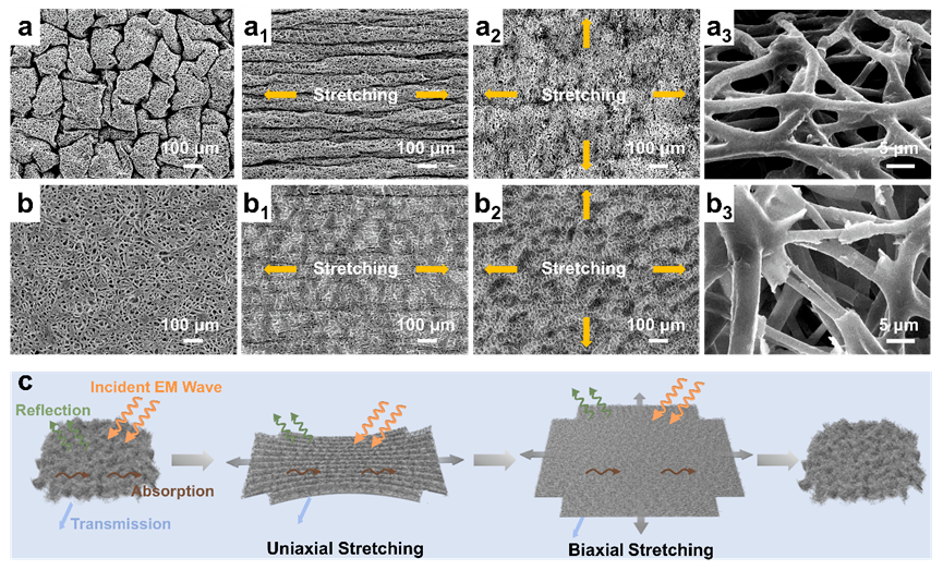

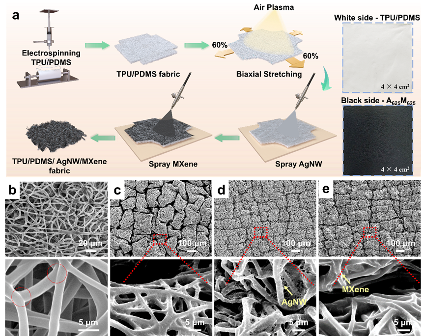

图1. 可拉伸janus型电磁屏蔽织物的制备示意图和形貌表征

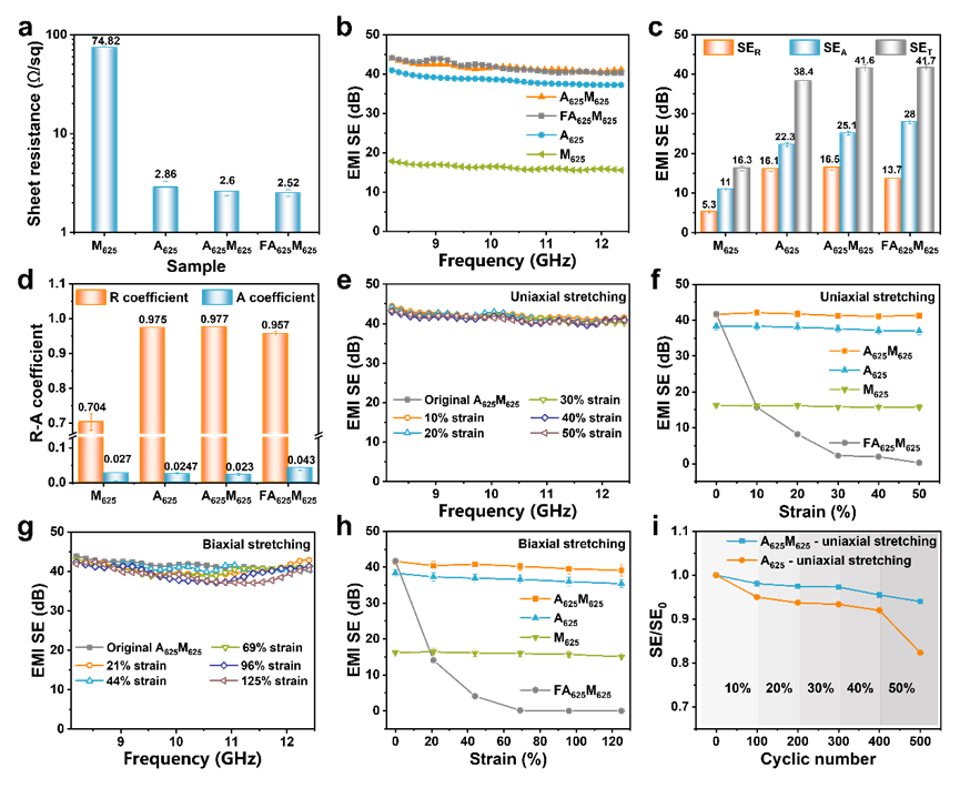

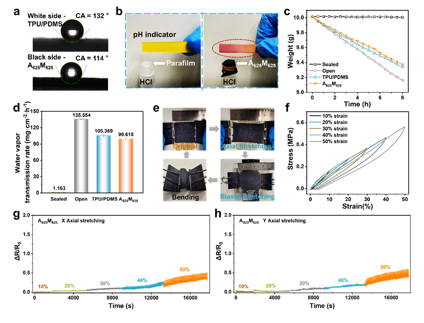

图2. 可拉伸janus型电磁屏蔽织物的疏水性、透气性、拉伸性和稳定的导电性
图3. 可拉伸janus型电磁屏蔽织物的可拉伸EMI屏蔽性能
图4. 可拉伸janus型电磁屏蔽织物的可拉伸EMI屏蔽机理

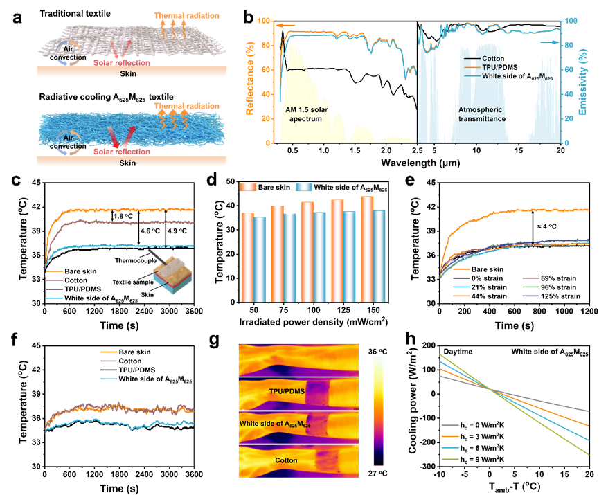

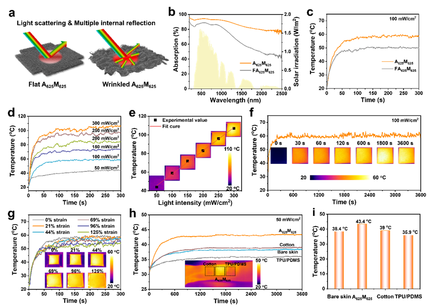

图5. 可拉伸janus型电磁屏蔽织物的被动辐射冷却性能
图6. 可拉伸janus型电磁屏蔽织物的光热转换性能
