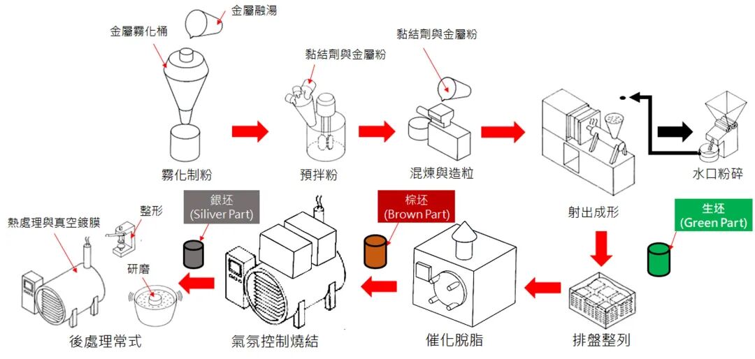

目前在网上已经有大量的资料说明MIM工艺的程序,不过我认为邱博修改的欧洲EPMA的流程图更为清楚和传神,如图1所示。
金属粉末射出成型(MIM)的图2
图1:由邱博士修改自EPMA的MIM工艺流程图

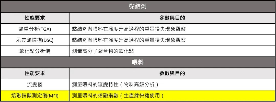

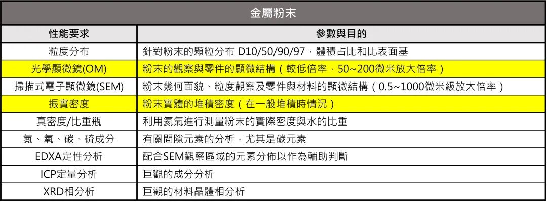

表1与表2显示MIM的金属粉末、黏结剂与喂料组成应该注意的参数和判断机制,以确保获得最终产品的质量控制。由于一般的MIM工厂不一定有这么多的精密仪器,最好在采购物料时能够要求供应商提供必要且实时性的报告(切勿使用过时的报告,批量间的差异会导致制程控制的不定性),并且自己厂内至少要有几样检测仪器,才能确保MIM喂料的质量。
金属粉末射出成型(MIM)的图3
表1:MIM的粉末的质量控制(黄底为MIM工厂应有的仪器)
金属粉末射出成型(MIM)的图4
表2:黏结剂与喂料的质量控制(黄底为MIM工厂应有的仪器)

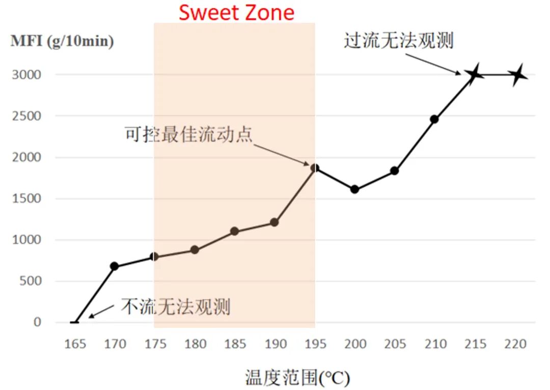

其中,熔融指数测定仪(Molting Flow Index meter)是一种很有效可以测量喂料(不论是新、旧或是多次射出的残料)的有效工具,可以帮助我们把现有喂料的特性给检验出来。如图2所表示,每个温度点取三次平均值。
金属粉末射出成型(MIM)的图5
图2:典型的MFI测试的图形
许多工程师会觉得这个测试很麻烦,因为21.6Kg的配重举上举下令人疲惫,等待喂料升温又很久,重点在于观察与判断的能力缺乏,射出的师傅往往以为塑胶材料的温度越高、流动性越好,忽略了MFI测试已经告诉我们喂料的甜区温度(Sweet Zone Temperature),过高温且射速高导致生坯的压力残留高、射出喷流和粉胶分离(黑痕、黑线)。这是几年下来发现MIM工厂不重视喂料检验质量的数据,一旦射出的生坯有缺陷,往后的程序是无法挽回前面所犯的错误,烧结后的零件自然出现许多问题。

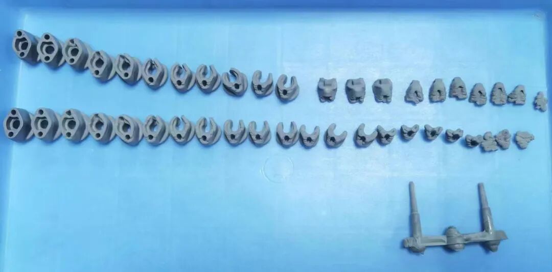

注意,所有射出成型的短射观察不是以百分比,而是要以几何断面的形状来进行射出短射,根据短射的结果才能调整多段射出的参数设定包含射出速度、计量位置,如图3在耀德的客户端配合课程的训练进行短射,尤其是针对产品具有变化很大的截面,一定要进行短射分析,并且观察粉胶分离出现的位置在哪?气泡与内部缺陷出现的位置?工程师要注意观察并切开生坯分析。
金属粉末射出成型(MIM)的图6
图3:MIM射出成型过程的短射观察──必须根据截面积变化来进行

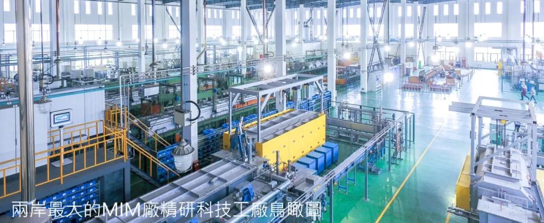

MIM工厂位置

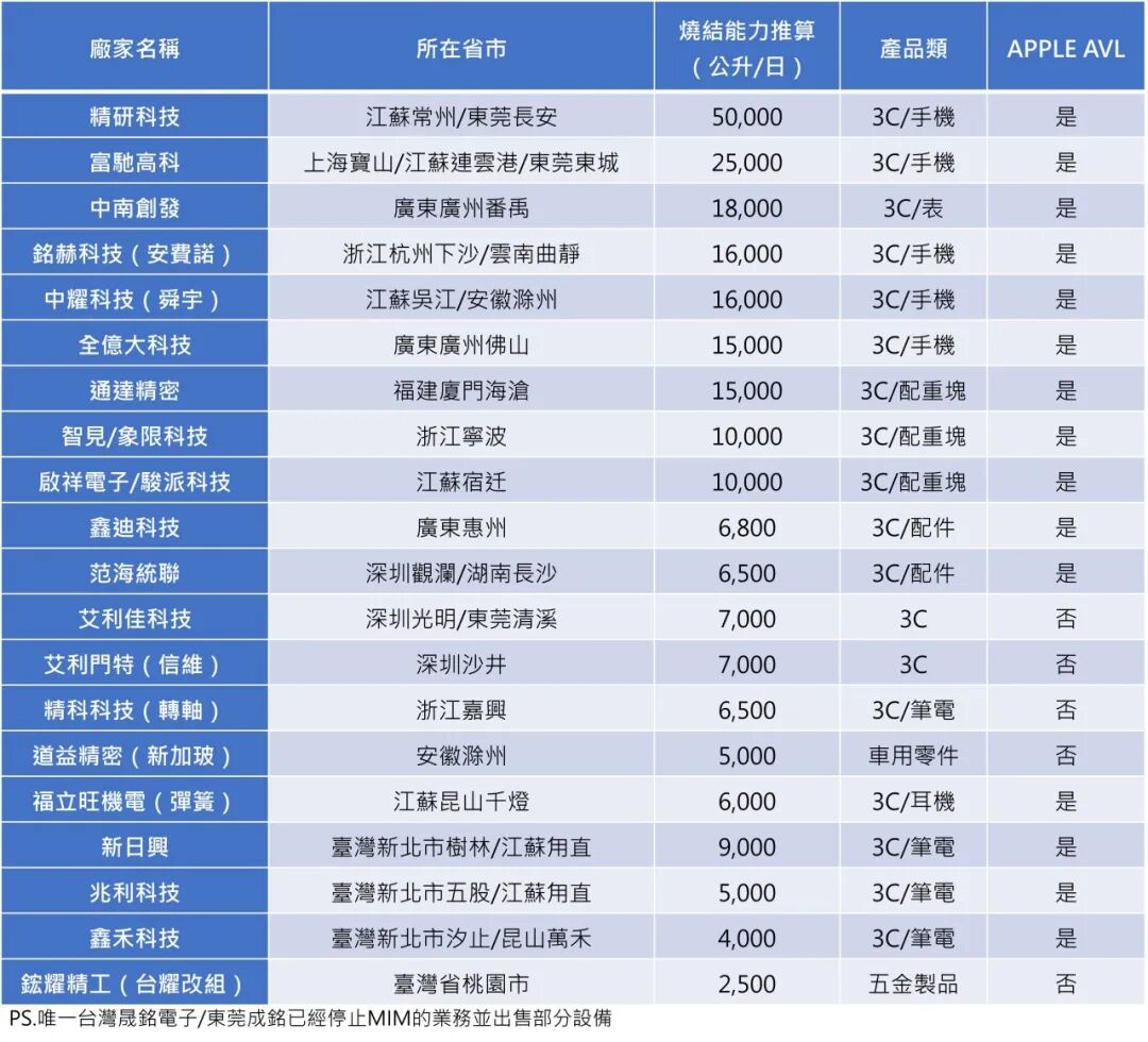

有趣的是在疫情肆虐的这三年中,两岸20大工厂也悄悄的发生一些变化,排名差异不大但每家公司有计划性的扩编到不同城市,台资厂也投资大陆第二工厂,主要是客户的要求必须多地投产,以降低成本并符合及时交货的条件,因此珠三角和长三角都向外延伸,包含福建的厦门、湖南长沙和安徽的滁州,都是为了将来更大的投入而准备。请见表3所述。
金属粉末射出成型(MIM)的图7
表3:两岸综合20大MIM工厂
