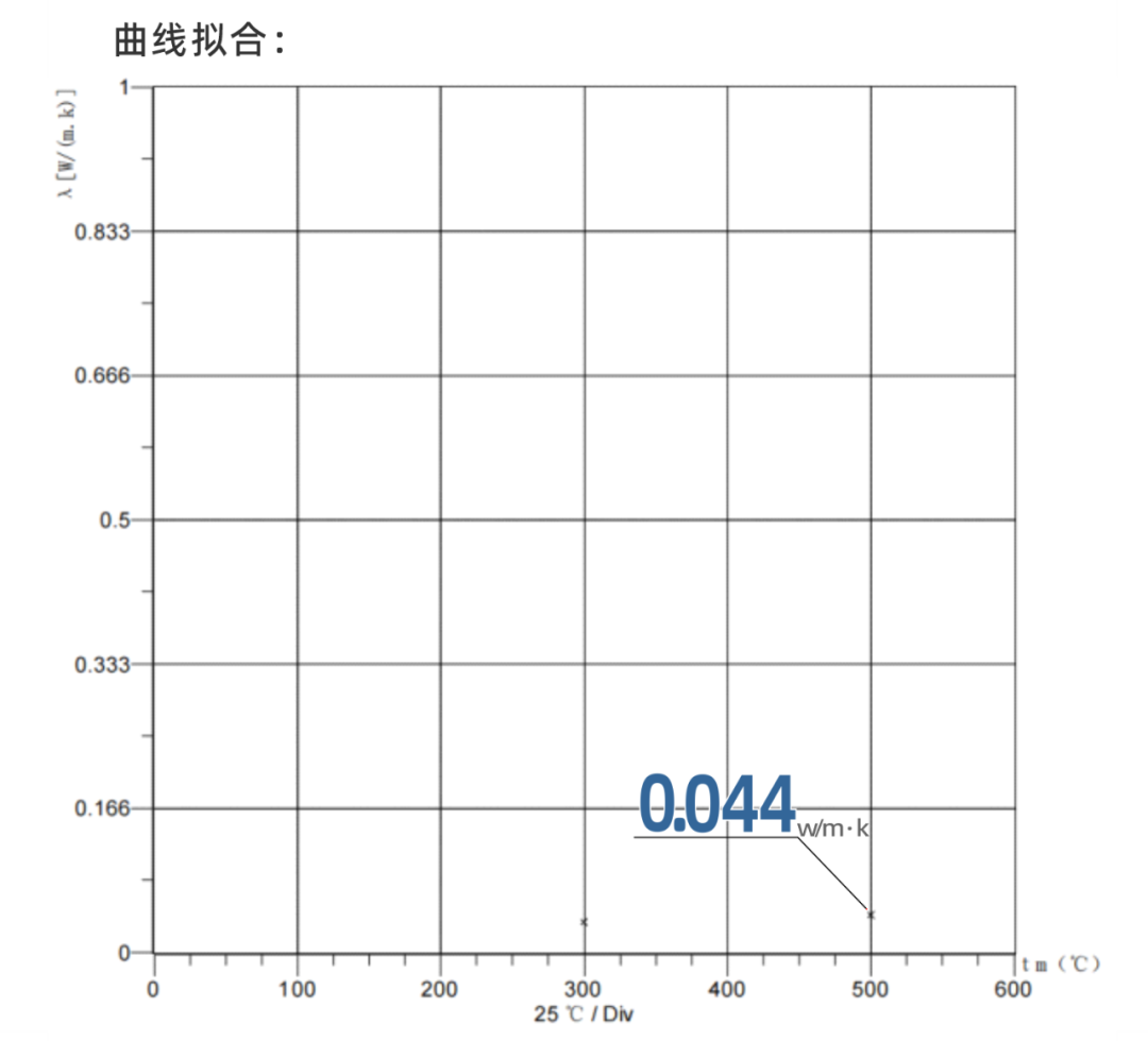

近日,中科润资通过前驱体金属氧化物注入、控制湿凝胶介孔成型, 并调整纤维载体成分和直径比例分布,优化惰性气体置换条件等技术措施,成功将硅系纤维气凝胶复合材料在高温段(500℃)的导热系数降低至0.044w/m·k(稳态热防护板法 GB/T 10294-2008,ASTM C177-19),并满足在1300℃时长效稳定绝热,达到世界领先水平!
中科润资研究人员根据高温环境下热量传递的特点,针对性地对高温热辐射的阻挡效应进行增强设计,应用大目数小直径金属氧化物颗粒在气凝胶内部进行间隙固溶分布,并调整了气凝胶介孔的大小和比表面积,构建起一张张“遮阳板”,极大地增强了气凝胶复合材料对高温辐射的反射效应,同时改变纤维分布情况,根据辐射热传递特点,改善材料的各向异性,从而有效地阻碍了热辐射传递。

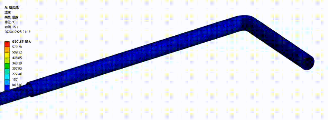

此项技术可应用于航空航天、热电、钢铁、化工、医药、食品、建筑等多个包含过程中热管理的行业门类,中科润资在深耕绝热材料研制的同时,在终端应用研究上也狠下功夫,运用有限元分析等现代化技术,模拟应用终端温度及热流分布,同时结合自主设计的小型化测试工装具体实验和复现设计指标,互应修正,向客户提供最优质的全过程热管理服务,提高能源利用率,为企业增效、节能降碳做出贡献!
