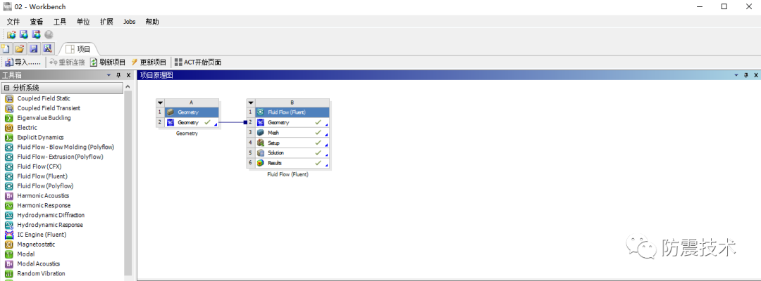

组合式黏滞阻尼器ANSYS-CFD分析的图1

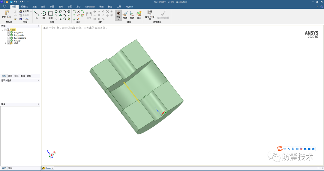

1.Geometry
   采用ANSYS-SC模块,对流体区域进行建模,包含活塞内小孔、活塞与缸体内表面间隙,两个油缸,考虑到计算时间,建立对称结构如下图所示。
组合式黏滞阻尼器ANSYS-CFD分析的图2

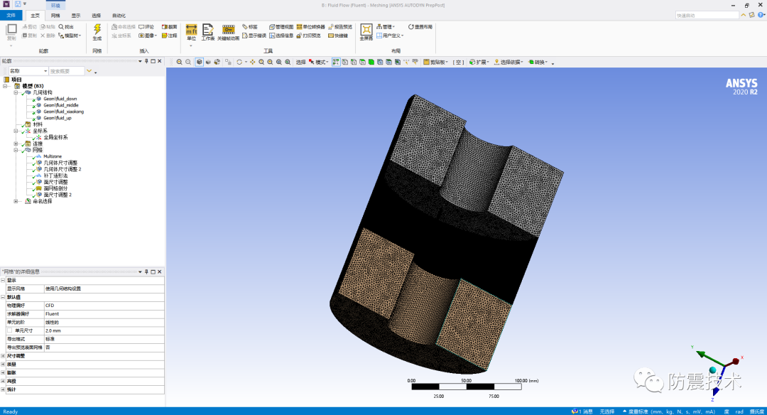

   采用ANSYS-Meshing模块,指定流体属性,更改网格尺寸,对间隙和孔隙的流体区域进行网格细分。
组合式黏滞阻尼器ANSYS-CFD分析的图3

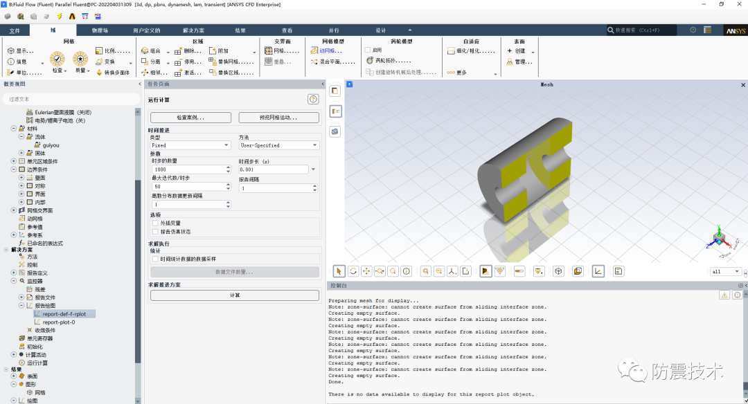

3. Setup、Solution
   采用ANSYS-CFD Enterprise模块定义阻尼液为非牛顿流体,更改粘性模型,定义动网格区域,采用UDF施加速度加载工况,定义动画窗口和结果输出,提交分析。
组合式黏滞阻尼器ANSYS-CFD分析的图4

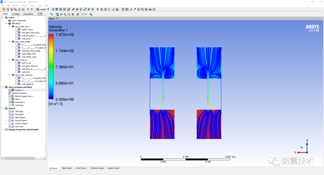

4. Results
    采用ANSYS-CFD Post模块查看黏滞阻尼器内部流场结果,绘制阻尼器F-V滞回曲线。
组合式黏滞阻尼器ANSYS-CFD分析的图5

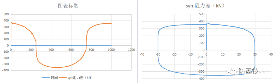

组合式黏滞阻尼器ANSYS-CFD分析的图6
5. ANALYSIS
    对黏滞阻尼器滞回曲线采用MATLAB进行拟合,根据F=CV^a,拟合出阻尼器的阻尼系数C和阻尼指数a值。
