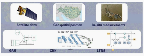

1. 神经网络模型架构
【CAE案例】结合水动力仿真软件、地球观测和AI进行河流动态预测的图1
图1 神经网络模型架构
研究者构建了一套用于预测神经网络框架(如图1),包括GAN、CNN、LSTM等神经网络层。使用如降水和土壤湿度等对河流动态有影响的气象特征的历史卫星数据以及水位、流量和浊度等现场测量的水力特征作为神经网络的训练数据。在该神经网络管线中,首先使用GAN处理不连续的卫星数据,通过生成缺失的值将其填补为协调的时间序列。接着使用CNN网络用于生成预测,其将使用大量的地理数据作为输入,得到图像的识别以及预测结果。LSTM是一种循环神经网络(RNN),有着记忆层并且支持多变量输入,支持预测序列。前任超级科学家,共同面对这一世纪难题,但前方其实有着他们未曾预料到的凶险,究竟他们是否能够平安归来么?由此,一场充满调整却又高潮不断的宇宙之行拉开序幕。

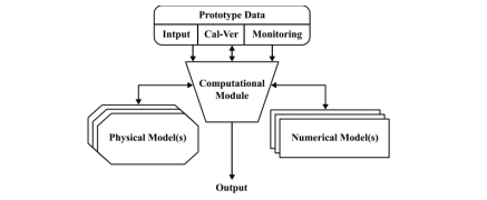

在得到预测河流数据之后,研究者将河流水深和沉积物的物理模型与河流流量和水位的预测数据相结合,采用复合建模(CM)方法综合物理和数值模型的平衡使用。利用预测数据作为水动力仿真软件的输入进行水动力仿真(如图2)。
【CAE案例】结合水动力仿真软件、地球观测和AI进行河流动态预测的图2
图二 物理模型与数字模型的融合

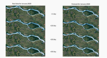

3. 使用水动力仿真软件利用预测数据进行水动力仿真,对三个水文点附近的关键区域进行模拟, 得到了能良好预测河床形状的结果。如图4为Svishtov水文站附件关键区域的河床预测,通过在一个月之内的河床的真实深度和预测深度的比较可以看出预测效果良好。
【CAE案例】结合水动力仿真软件、地球观测和AI进行河流动态预测的图4
图4 真实河床与预测河床对比图
