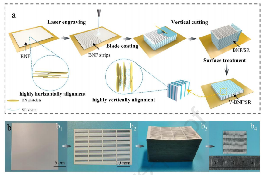

图1. V-BNF/SR复合材料加工流程图。

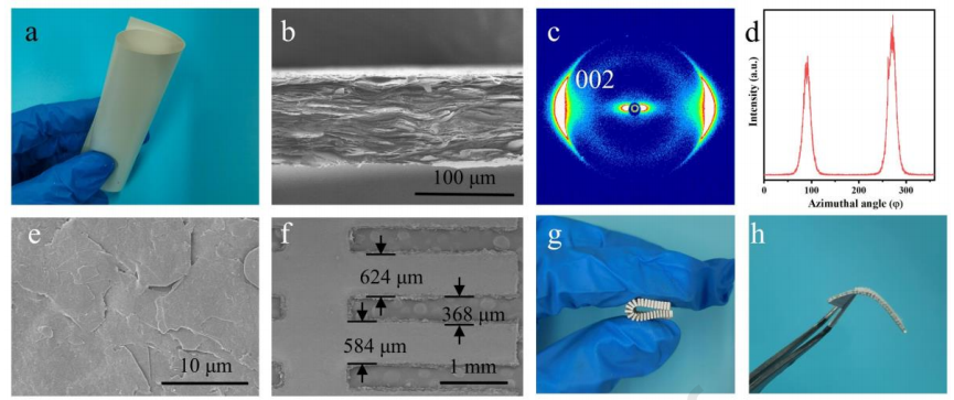

图2. 复合材料的微观形貌、结构和柔韧性。

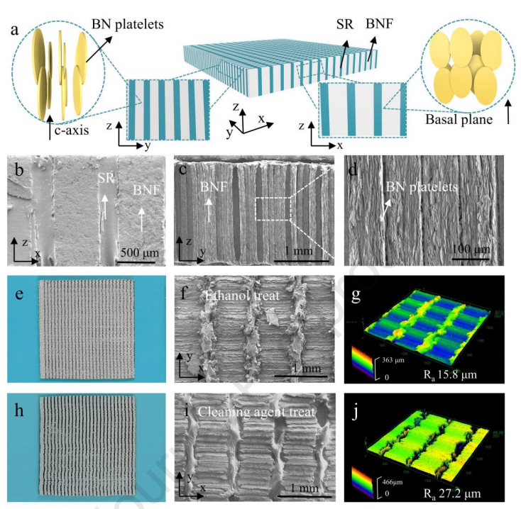

图3. BN排列的微观形貌示意图。

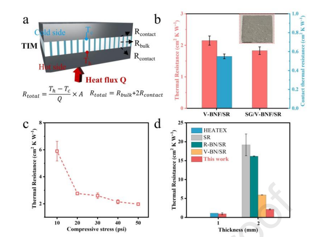

图5.复合材料的热阻。

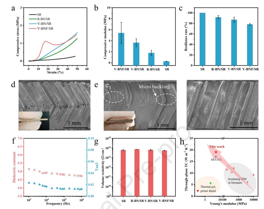

图5.复合材料的机械性能。
