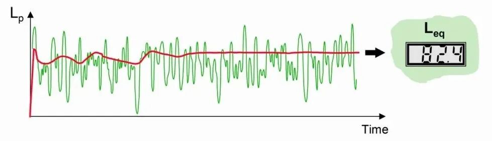

等效连续声级(Leq)
Leq(等效连续声级)定义为在给定时间段内与实际波动噪声具有相同总能量的稳定声压级。因此,Leq实际上是RMS声级,测量持续时间即是平均时间。
评估波动噪声级意味着获得一个噪声级的值,简单地说,即平均噪声级。Leq被定义为在给定时间段内具有与实际波动噪声相同的总能量的稳定声压级。它也被称为等效连续声级或时间平均声级。
声暴露级(LAE或SEL)
另一种能量参数是声暴露级(LAE或SEL),它是声音暴露相对于参考值的对数量度。它类似于Leq,因为总声能是在测量期间积分的。然而,它使用1秒的参考持续时间,而不是在测量周期上求平均值。
如果使用A计权滤波器,则可使用专业声级计直接测量Leq。它表示为LAeq,即使用A计权滤波器网络测量的等效连续声级。
