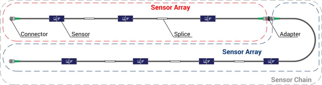

传感器或传感器阵列可以单独使用,或者采用熔接机将两根光纤连接在一起,也就是将传感器阵列熔接在一起。熔接后,传感器或传感器阵列可以连接到光纤解调仪的同一个光通道,但必须注意传感器波长的选择、电缆长度和熔接对信号造成的功率损失等。

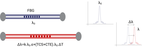

基于FBG的应变传感器对温度变化敏感,建议进行校正。HBM FiberSensing 为无热化应变传感器提供了独特的解决方案,消除了温度变化对FBG波长的固有影响(而不是试样的热膨胀)。选择这种应变传感器时,不需要进行温度补偿。而对于其他应变传感器,可通过以下方式进行温度补偿,例如:

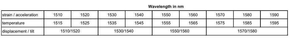

2.波长选择

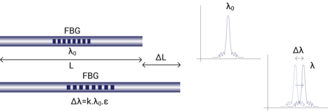

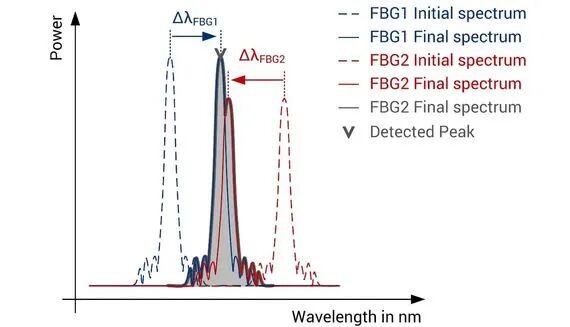

传感器之间的布拉格波长距离定义了两个传感器的最大测量范围,因为如果信号重叠,测量将受到影响。每个传感器的使用波长范围取决于其测量范围,温度工作范围,以及传感器灵敏度、传感器交叉灵敏度和材料热膨胀引起的热感应波长偏移。

从传感器的中心波长(λ0)开始,保留的波长范围是从最小可能到最大可能值之间的波长值:

FS line 传感器波长间隔为 6.4 nm
OP line 传感器波长间隔为 5 nm

当测量链中连接光纤应变传感器时,可以使用两种连接:连接器与熔接。
连接器更容易在现场使用,然而,它们对光信号造成更高的损耗,并且随着时间的推移更容易退化。另一方面,熔接能够让两根光纤在寿命期内都保持稳定,并具有较低的光学损耗。然而,熔接需要专用工具、经过培训的专业人员和更长的安装时间。为了尽可能缩短安装时间,同时增加传感器阵列中连接的传感器数量,HBM Fibersensing 提供了预先组装的传感器阵列,以适应不同的应用。

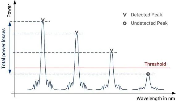

d) 光纤解调仪的动态范围
光纤测量链上的允许损耗由光纤解调仪的可用动态范围决定。动态范围可以看作是光谱的信噪比测量。受损信号一旦大于或接近动态范围,解调仪将无法获取。
e) 光纤解调仪峰值探测
综合上述距离、综合损耗和反射率产生的影响,可以得到对光纤解调仪要求很高的复杂信号频谱。一些解调仪具有不同的增益阶跃,这将允许通过信号“放大”来读取较小的峰值,但这会影响对某些传感器的获取。在这种情况下,光纤连接器的损耗越可控,就越容易防止测量问题,但这意味着会有妥协:必须减少传感器的数量、接头的数量或电缆长度。
