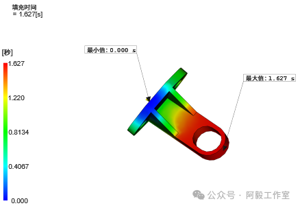

显示最小值/最大值
“显示最小值/最大值”工具可用于查找 3D 结果上的最大和最小数据点,从而通过在 3D 空间中显示极值来提供更好的洞察。
3D 网格和选定结果支持“显示最小值/最大值”。有关详细信息,请参见显示结果最小值和最大值。

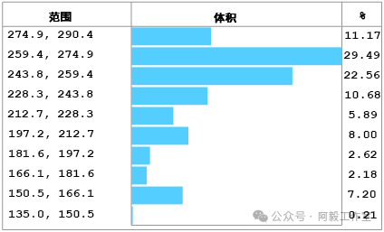

直方图图形
“直方图图形”使您能够采用直方图格式以图形方式表示 3D 结果数据。它提供数据分布的可视化表示,使您能够更高效地分析和解释结果。
3D 网格和选定结果支持“直方图图形”。有关详细信息,请参见启用和自定义直方图功能。
