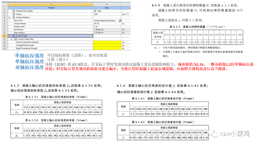

更新晚了点,最近忙于加固项目,所以优先学习了下WB钢筋混凝土模拟方法,奈何资料太少,所以更新拖了两周。
首先说明下,比较少接触钢筋混凝土的理论分析或试验,本文主要是一个学习的过程,可能很多说法存在问题,但是本文所提及的模型都是一步一步做过的,数据也是尽可能的准确,如有错误,欢迎指正。如果某个模型较多人感兴趣,再出一期详细的。
参考文献:1、周炬《Ansys Workbench有限元分析实例详解》2、公众号:搬砖2号叉会腰3、公众号:ansys结构院4ansys官方、YouTube等资料。
本文小结:

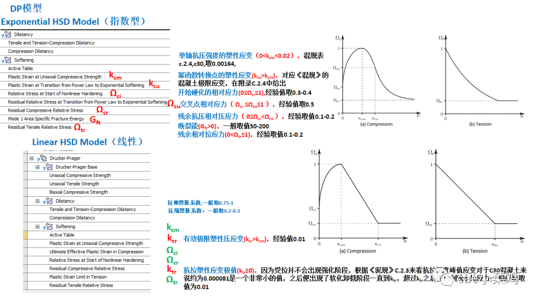

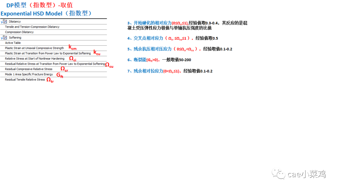

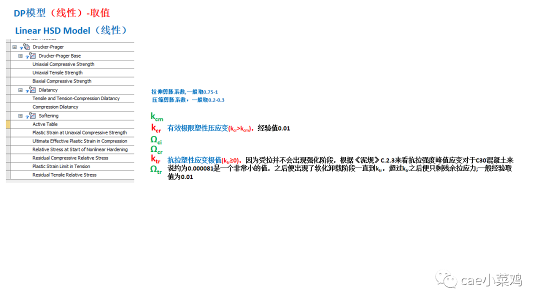

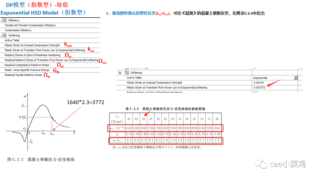

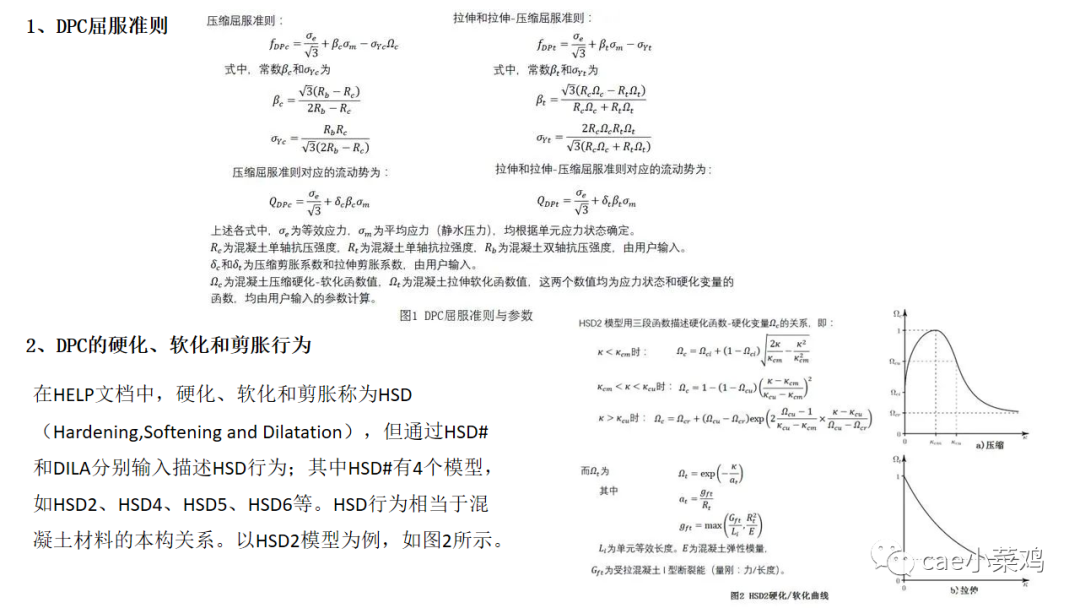

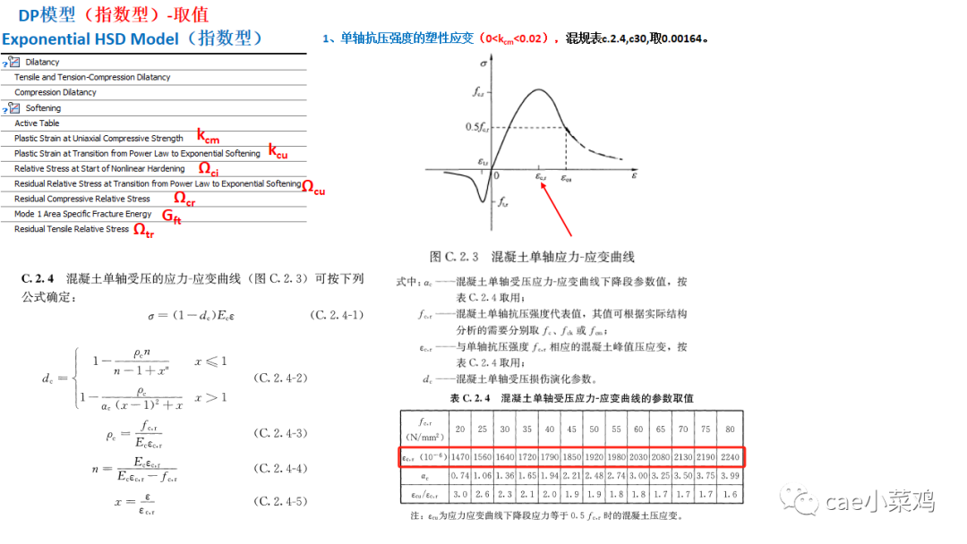

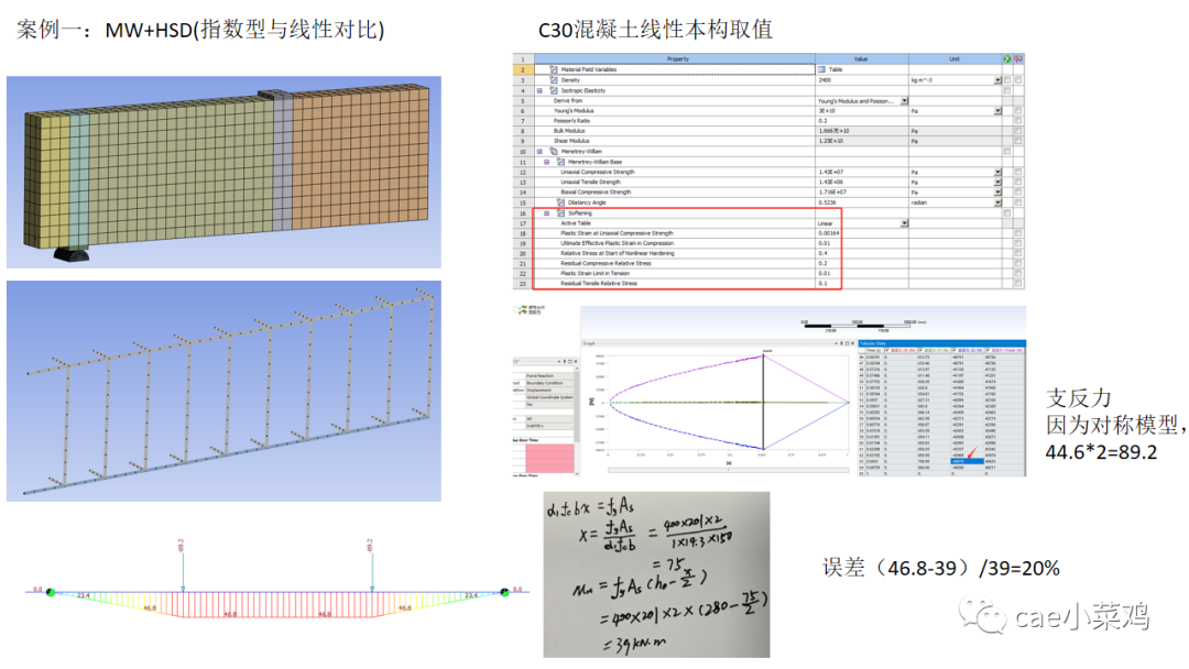

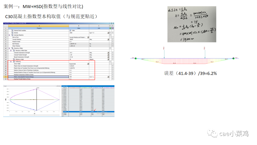

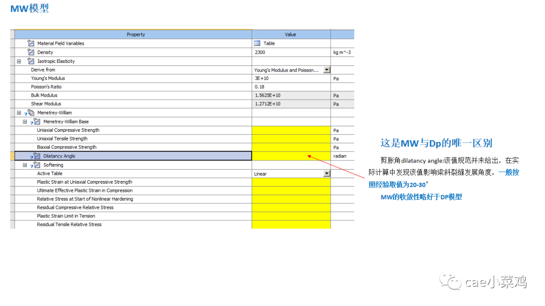

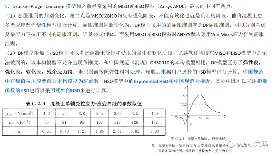

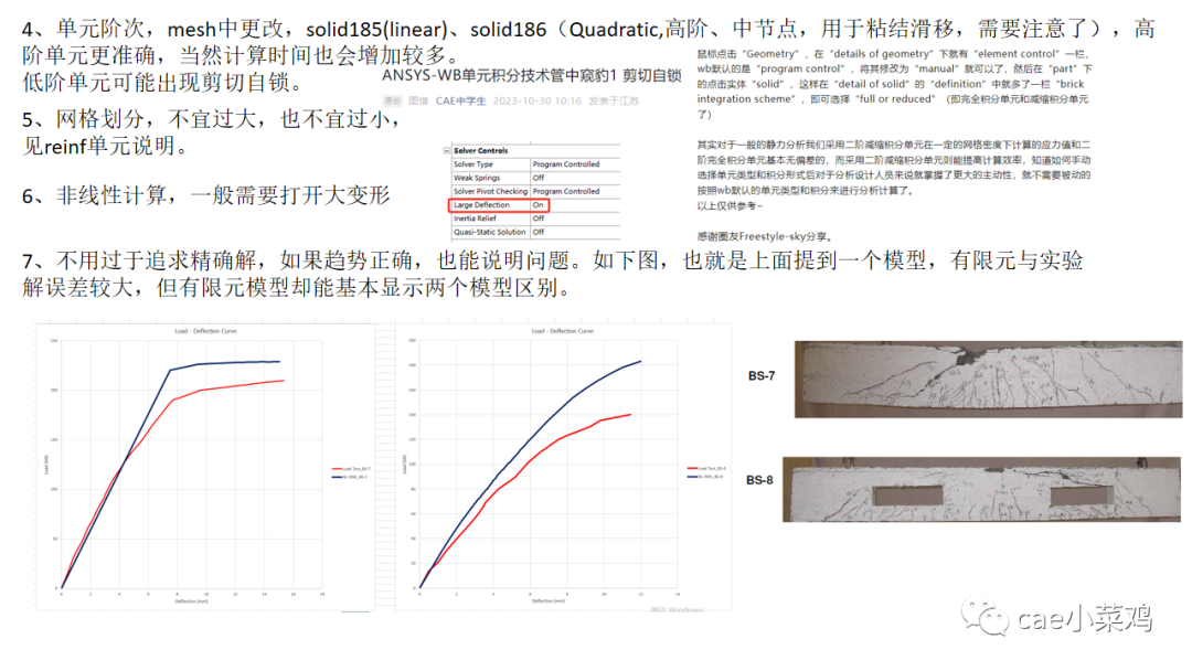

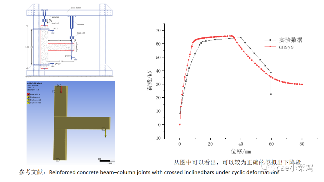

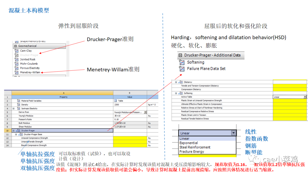

1 MwDPC+HSD模型,可以说是官方首推的方法,workbench最适用的方法,其solid185solid186(混凝土)reinf单元(钢筋)完美适合用(workbench 2020r2以后版本推出,钢筋采用此单元,钢筋与混凝土节点自动耦合),和《混规》GB50010的本构模型相比,DP模型区分了弹性段,强化段,软化段,残余应力段。未屈服前按照弹性材料处理,屈服后根据用户选择的HSD模型进行计算。中国规范中在峰值拉压应变前后本构模型为幂函数,HSD模型中的Expotential HSD和中国规范为接近,实际中既可以采用指数函数的HSD也可以采用线性的HSD来进行计算。方法1是王新敏老师推荐的方法

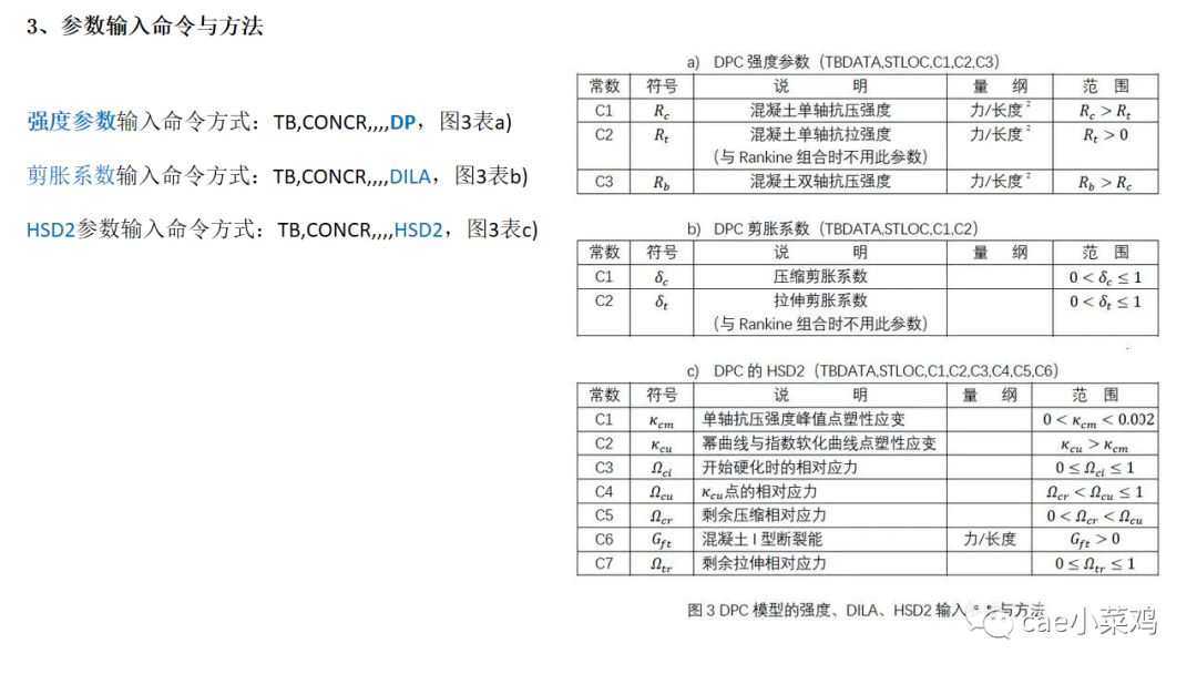

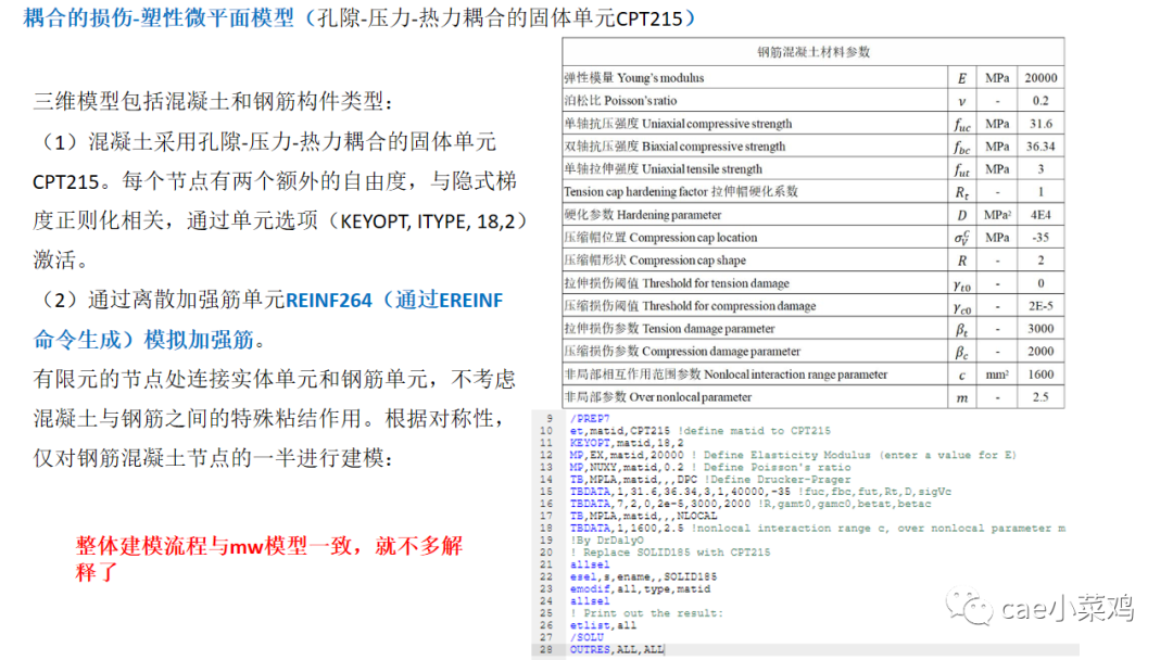

2损伤-塑性微平面模型(CPT215单元)在模拟混凝土软化、下降段方面,优于solid65(压根就没有),MwDPC(通常采用solid185186),之前看到一个消息,说官方不建议在wb中使用,但是我用WB2024R1测试,没啥问题,可以与renif单元联合使用,相比方法1,需要在WB中插入命令流。其最大的缺点是涉及12个参数,很容易调对一个行为,另一个行为出错。

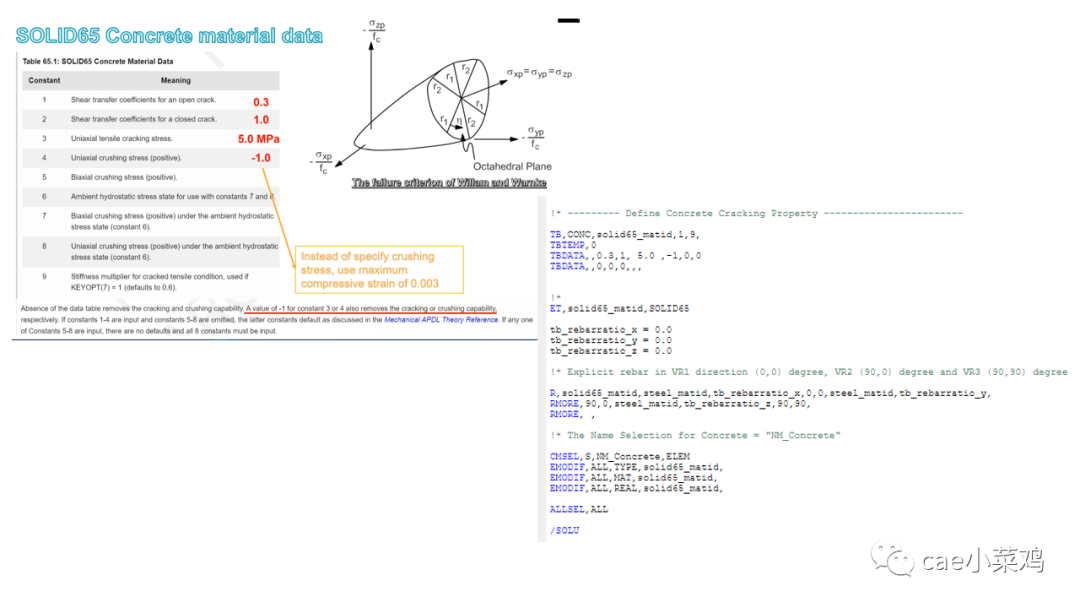

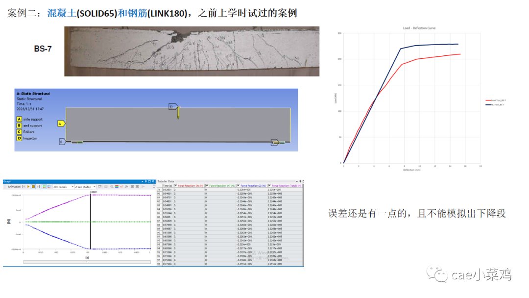

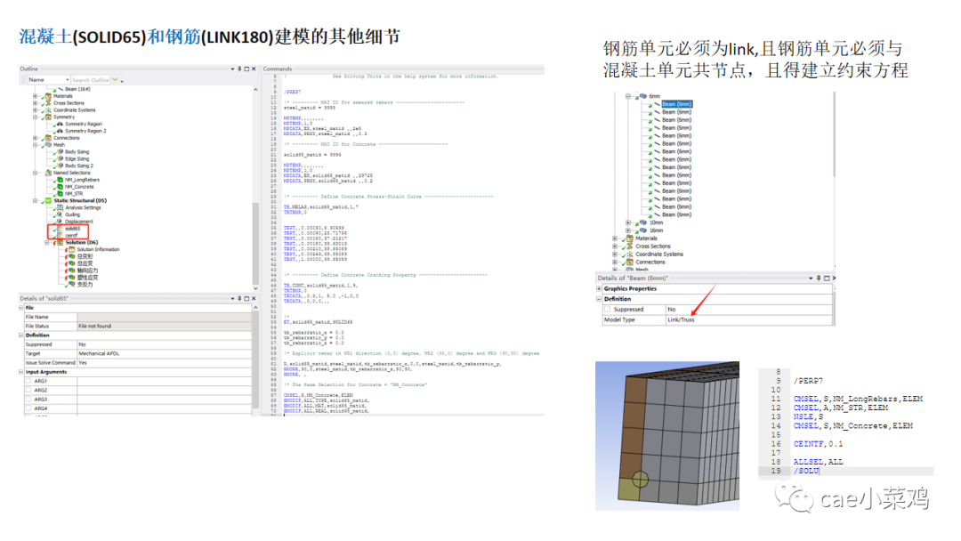

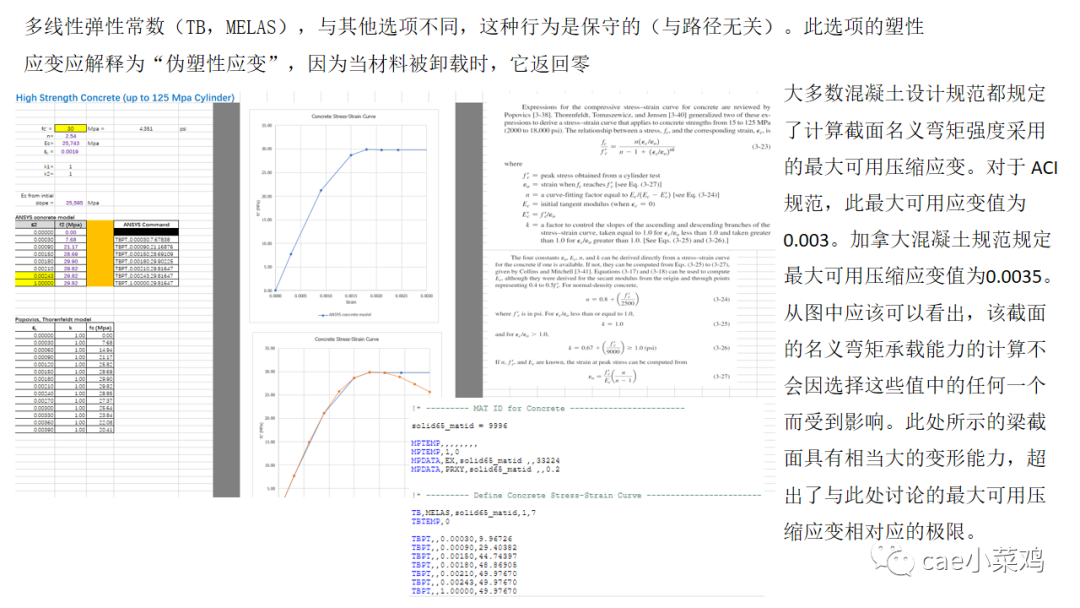

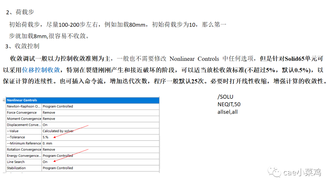

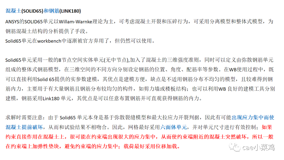

3 MISOBISO模型(SOLID65单元)Willam-Warnke理论为主,可考虑混凝土开裂和压碎行为,可采用分离模型和整体式模型,为钢筋混凝土结构的分析提供了手段,比较老牌的方法,比较靠谱。但该单元计算分析的收敛问题很让人头痛,尤其在荷载-位移曲线水平段和下降段时。只支持与link180单元一同使用,钢筋与混凝土单元需要共节点,因此复杂结构,网格划分存在一些难度。
4粘结滑移的模拟,钢筋采用link单元,混凝土采用solid185单元,在梁截面的两个方向只须耦合其自由度,在纵向(纵筋方向)添加非线性弹簧Combin39即可,难度在于本构。在普通的钢筋混凝土构件计算中考虑粘结滑移作用多此一举,若研究课题中,钢筋和混凝土间的粘结-滑移作用本身就是重点或者参数之一,可以试试这种建模思路。本文不提及,有兴趣的可以交流。
