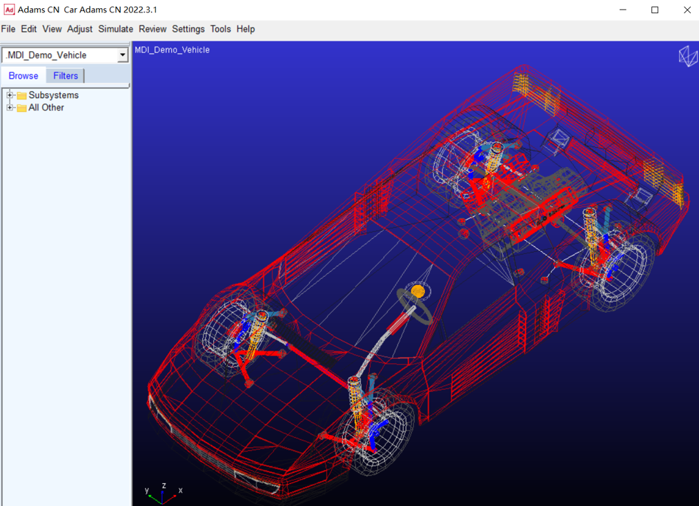

2.1打开整车模型
打开Adams/Car软件,打开MDI_Demo_Vehicle.asy整车模型。
设计仿真 | 应用Adams/vibration模块分析整车刚体模态的图2
图1:打开整车模型

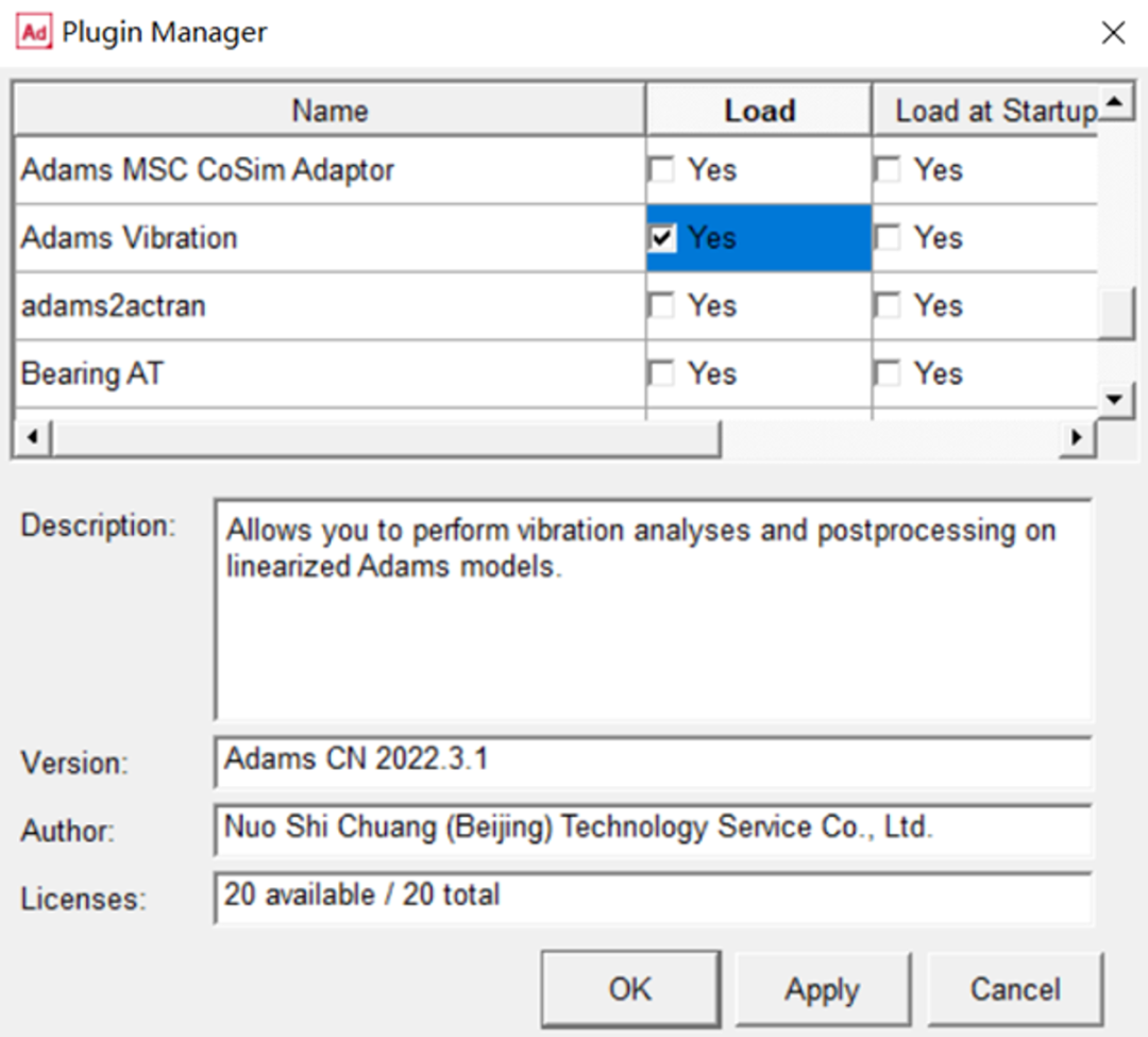

2.2 加载Adams/Vibration模块
选择Adams/Vibration,加载振动分析模块,系统线性化后,由时域转为频域内分析。
设计仿真 | 应用Adams/vibration模块分析整车刚体模态的图3
图2:加载Adams/Vibration插件

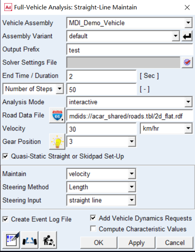

2.3 整车仿真分析,输出脚本文件
设计仿真 | 应用Adams/vibration模块分析整车刚体模态的图4
图3:选择maintain仿真工况
在模态分析之前必须进行一次成功的整车仿真分析,工况一般选择maintain直线行驶工况,软件自动静平衡、线性化、形成脚本文件。
设计仿真 | 应用Adams/vibration模块分析整车刚体模态的图5
图4:maintain工况设定
运行整车直线工况分析,不能出现error信息,如果计算报错,检查提示信息、动画曲线等,重新调试整车,保证整车顺利完成一个整车分析工况。

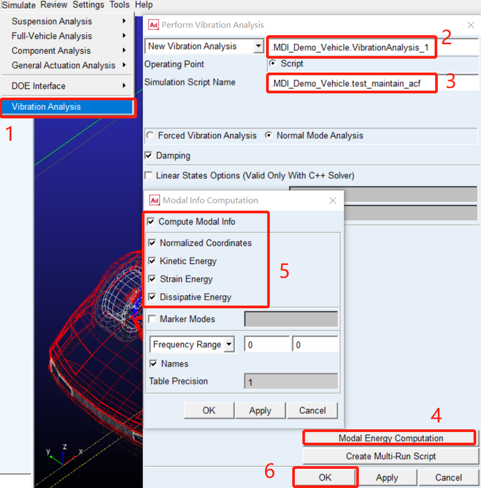

2.4 Adams/Vibration模态分析步骤
1)选择分析工况;
2)输入分析名称;
3)选择2.3整车分析工况中自动形成的脚本文件(也可以自己编写,但是A/car中的脚本命令比较复杂);
4)选择能量计算信息窗口;
5)选择相应选项;
6)OK
设计仿真 | 应用Adams/vibration模块分析整车刚体模态的图6
图5:模态分析设置步骤

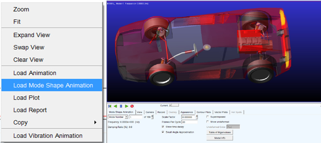

分析结果查看及处理
3.1查看分析结果
加载Adams后处理界面,查看模态分析后处理结果及振型动画。
1)首先加载模态分析结果
设计仿真 | 应用Adams/vibration模块分析整车刚体模态的图7
图6:加载模态分析结果

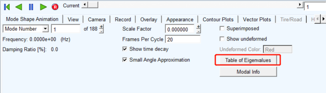

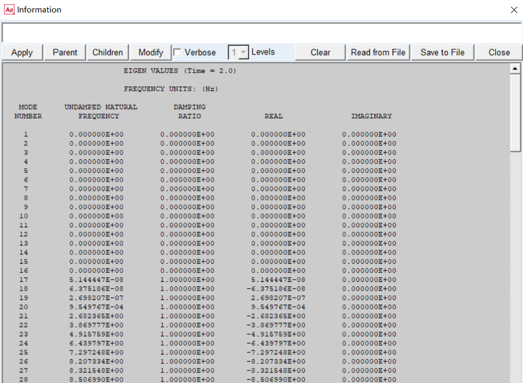

3.2 读取模态分析结果
2)点击table of eigencalues按钮,查看模态信息。
设计仿真 | 应用Adams/vibration模块分析整车刚体模态的图8
图7:查看模态信息
设计仿真 | 应用Adams/vibration模块分析整车刚体模态的图9
图8:模态信息窗口

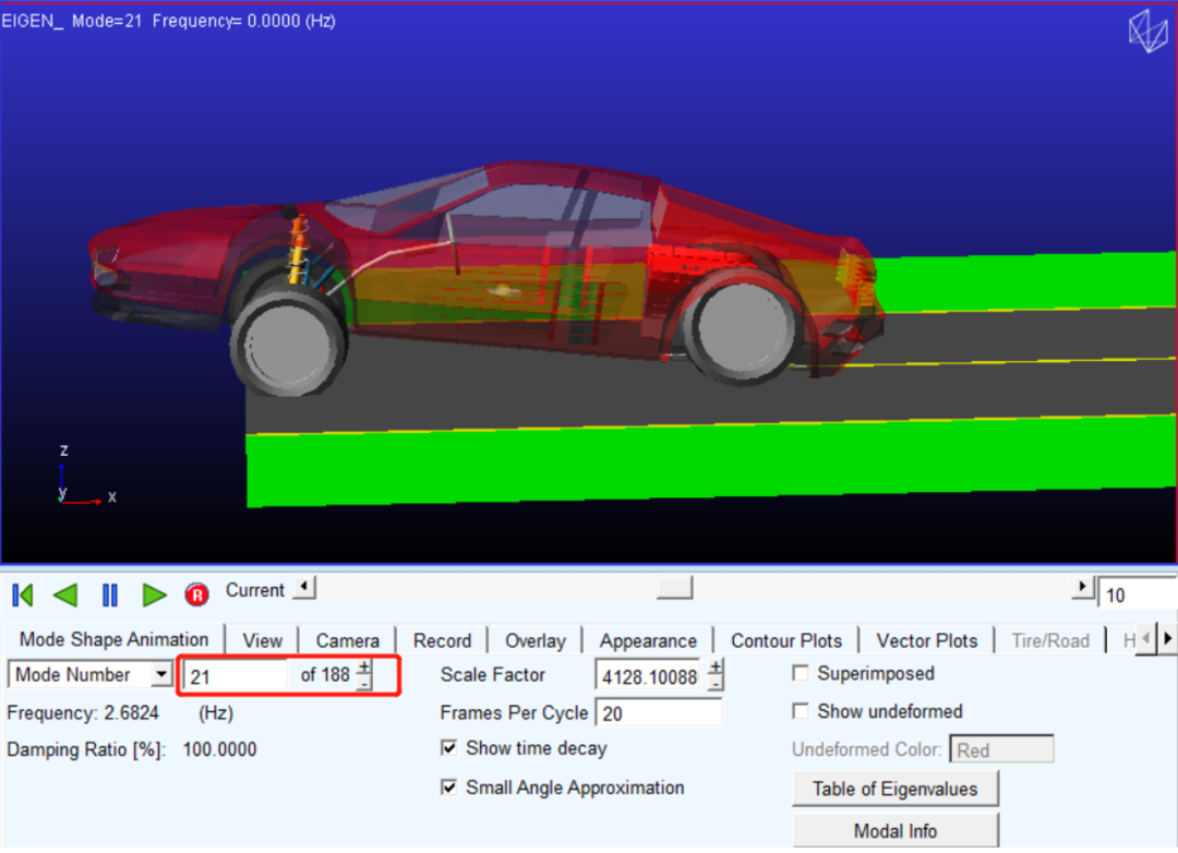

3.3 观察模态振型
3)选择第21阶频率动画,观察其运动特性,发现其振型是车身的俯仰振动,其值是由前后悬架刚度及簧载质量决定的。
设计仿真 | 应用Adams/vibration模块分析整车刚体模态的图10
图9:查看21阶振型动画
在实际工程应用中,可以观察、记录及优化比如车身的俯仰、侧倾,动力总成的垂直、扭转等总成的在整车下的振动特性。
