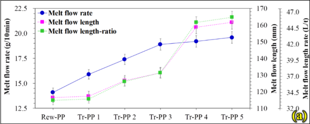

图2(a)为原材料Raw-PP在多次回收粉碎过程后,进行射出成型实验并观察熔胶充填流动特性的变化,图中显示随着回收次数增加,可明显观察到Melt flow rate随回收次数增加而变大,意味着PP分子量随着回收次数增加而变低,且回收次数到达4次以上时达到饱和。材料会因射出与粉碎过程的剪切应力、加热、塑化等过程,造成材料的分子链遭受破坏导致分子量下降与分子量分布变宽,使材料流动性提高;同时,回收次数到达4以上时,PP分子链产生明显断链或破坏情形已较不明显。
可视化射出成型技术探讨循环再利用塑料材料成型特性──以聚丙烯材料为例的图2
图2(a):(a)~(c)为不同回收次数塑料流动特性和结晶度之变化。(a)为原材料Raw-PP在多次回收粉碎过程后,进行射出成型实验并观察熔胶充填流动特性的变化

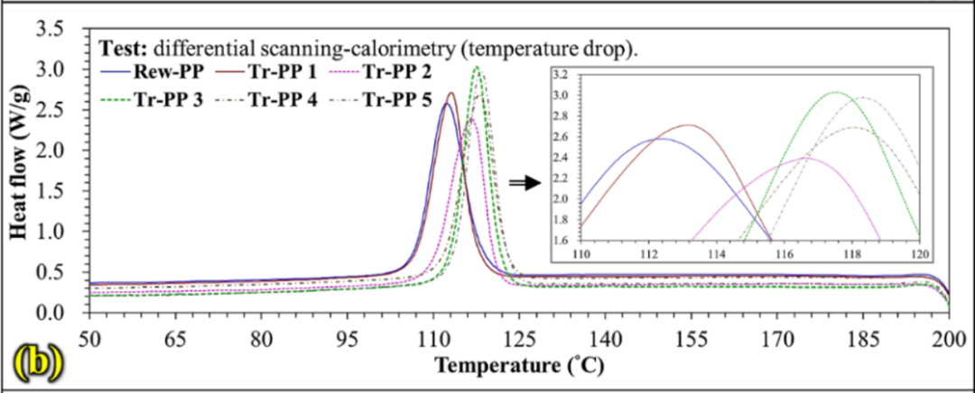

进一步将成型试片透过热示差扫描分析仪进行测试,图2(b)为不同回收次数PP 塑料DSC降温图形,可明显观察到一放热结晶峰,峰值顶点为结晶温度。
可视化射出成型技术探讨循环再利用塑料材料成型特性──以聚丙烯材料为例的图3
图2(b):(a)~(c)为不同回收次数塑料流动特性和结晶度之变化。(b)为不同回收次数PP 塑料DSC降温图形

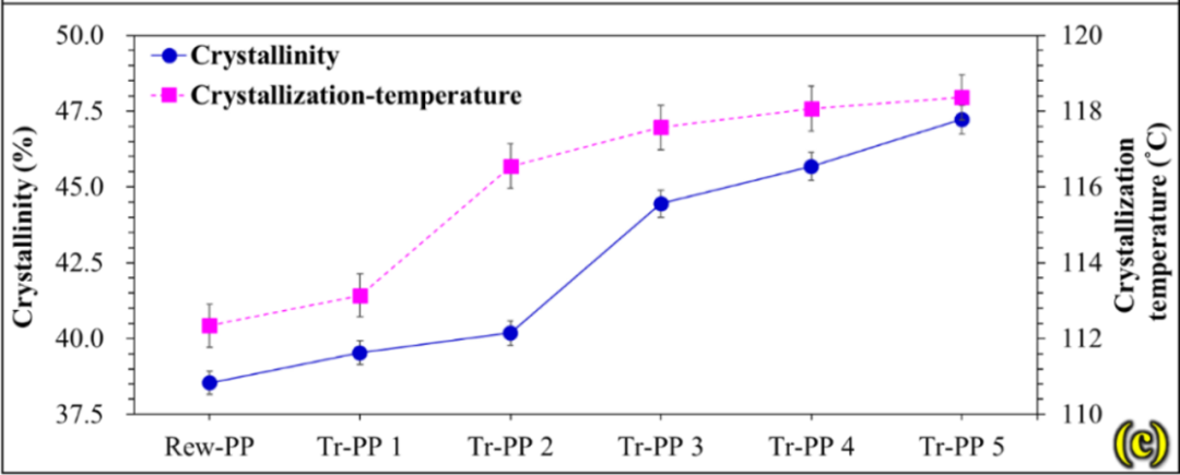

图2(c):(a)~(c)为不同回收次数塑料流动特性和结晶度之变化。(c)表示不同回收次数的结晶度与结晶温度变化图
图2(c)表示不同回收次数的结晶度与结晶温度变化图,由图中可得知随着回收次数的增加熔融结晶温度也随之上升,意味着随着回收次数增加使PP分子量降低,但进一步使PP结晶速率上升。

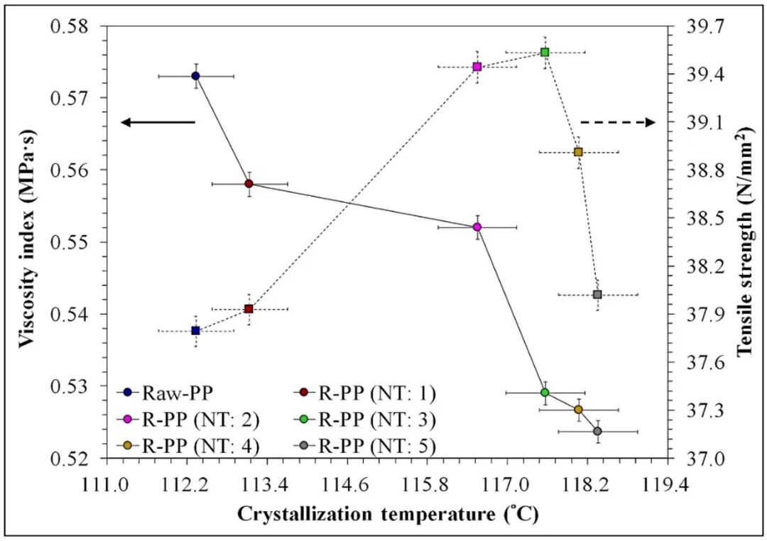

图3:不同回收次数塑料结晶度、黏度因子和拉伸强度之关系
图3显示在不同回收次数条件下,结晶温度、黏度因子与拉伸强度之间的关系。从图中可以看出,随着回收次数的增加,黏度因子有下降趋势,在塑料结晶温度方面,会随着回收次数增加而上升,这样的结果同样的反应在拉伸强度上。
综合图2与图3的研究结果显示,虽然塑料结晶度与机械性质有正相关性,但值得注意的是,当塑料回收次数到达四次以上,机械性质便开始下降,表示塑料回收经历多次热历程,结晶度虽然有提升现象,但塑料同样经历多次粉碎(外力作用),导致产品机械性质产生下降趋势。相信,透过可视化射出成型技术建立循环再利用塑料材料成型特性数据,对产业需求有正面助益。
