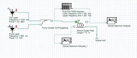

为了证明EDFA中均匀上转换的影响,针对不同的光纤模拟了图1中所示的系统,并分析了增益。
OptiSystem应用:EDFA中离子-离子相互作用效应的图1
图1.用于分析EDF中均匀上转换的系统布局

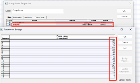

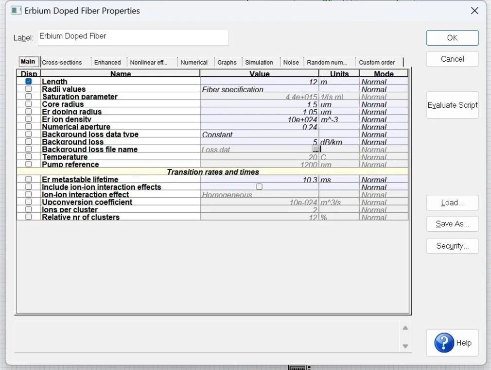

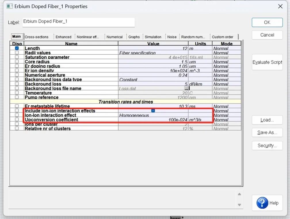

分别仿真四种光纤:一种光纤没有均匀的上转换效应,三种光纤的上转换寿命分别为1ms、2ms和5ms。
所有光纤都考虑了相同的铒离子浓度。在考虑均匀上转换的纤维的情况下,上转换系数(Uc)的值被设置之后,便确定了相应的上转换寿命。
图2(a)显示了没有均匀上转换的光纤的选项卡设置,图2(b)考虑了1ms的上转换寿命。
OptiSystem应用:EDFA中离子-离子相互作用效应的图3a)不考虑均匀上转换
OptiSystem应用:EDFA中离子-离子相互作用效应的图4b)考虑了1ms的上转换寿命
图2.光纤设置

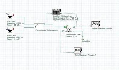

对泵浦功率进行参数扫描,如图3:
OptiSystem应用:EDFA中离子-离子相互作用效应的图5
图3.泵浦参数扫描设置

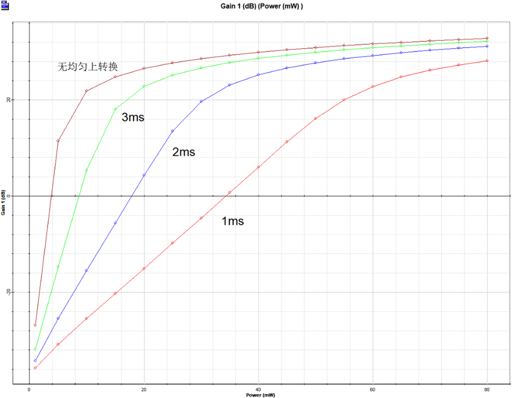

在模拟之后,绘制了每个光纤的增益与泵浦功率的曲线。图4显示了模拟结果。该结果显示了由于上转换效应而导致的EDFA的性能下降。为了补偿增益的下降,必须增加泵浦功率。
OptiSystem应用:EDFA中离子-离子相互作用效应的图6图4.光纤的增益与泵浦功率的曲线(HUC)

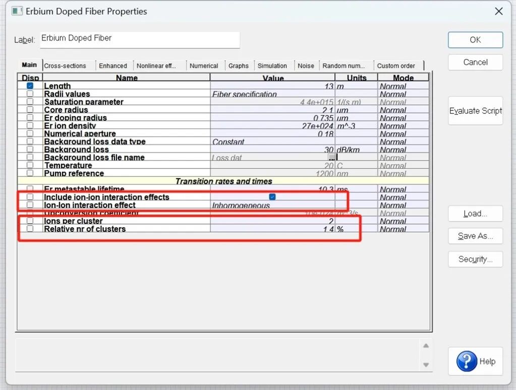

当用户选择离子-离子相互作用效应参数的非均匀选项时,掺铒光纤组件将这种效应考虑在内。在这种情况下,用户必须指定光纤中簇的相对数量(K)和每个簇的离子数量(mk)。图5显示了K=1.4%和mk=2的掺杂光纤的示例。
OptiSystem应用:EDFA中离子-离子相互作用效应的图7图5.设置光纤中的非均匀离子对浓度淬灭
