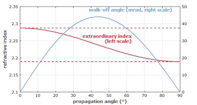

    例如,假设一束激光束在铌酸锂晶体的x-z平面内沿某一方向传播。这种材料是负单轴的,这意味着沿z轴(即光轴)偏振时折射率最小。在光束轴和z轴之间存在一定角度θ(<90°)的情况下,折射率随着θ的增大而减小。因此,离散指向更大的θ,即远离光轴。图2显示了计算结果。
图2:室温下LiNbO3晶体中635nm激光光束的折射率和离散角与z轴传播角的函数关系。
