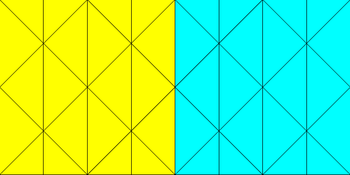

并行求解器将计算域分为多个区域(图1),将各数据分区分配至不同的计算进程(称为计算节点,图2),每个计算节点都在其专属数据集上同步执行同一程序。主进程(或称为主机)不包含网格单元、面或节点(除非使用 DPM 共享内存模型),其主要职责是解析 Cortex(负责用户界面和图形相关功能的 Fluent 进程)发送的指令,并将这些指令(及数据)传递给某一计算进程,再由该计算进程将其分发至其他计算进程。
图1:计算区域分区
图2:分区网格边界

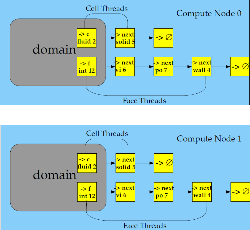

计算节点负责存储并执行部分网格的计算任务,而位于分区边界的单层重叠单元格层则负责跨分区边界的通信(图2)。尽管单元格和面被分割,但网格中的所有域和线程在每个计算节点上均存在镜像(图3)。线程以链接列表的形式存储,和串行求解器保持一致。计算节点可在大规模并行计算机、多CPU 工作站或具备相同或多工作站组成的网络 上实现。 [1]

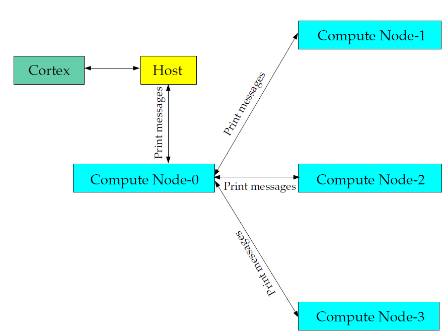

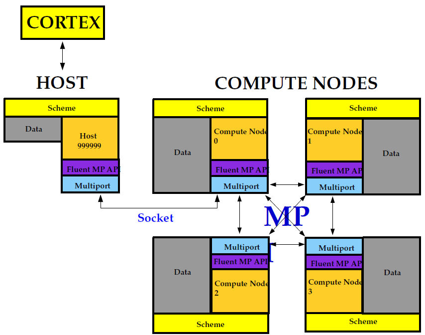

在Flunet并行计算会话中,进程涉及的主体包括 Cortex(主机进程)和一组 n 个计算节点进程,这些计算节点由 0 到 n-1 进行标记(图4)。主机进程接收来自 Cortex 的命令,并将命令传递至node-0,再由node-0发送给其他计算节点,所有计算节点(不包括节点0)均从node-0 接收命令。在计算节点将指令发送至主机之前(通过node-0),它们会相互进行同步。
各计算节点之间会进行“虚拟”连接,并依赖其“通信器”来实现数组的发送与接收、同步、全局约简(如全体单元的求和)以及机器连接性构建等功能。如图4 所示,Flunet 通信器可视为一个消息传递库,作为Message Passing Interface (MPI) 的标准供应商。
图4:Fluent并行架构
在并行Flunet进程中,每一个进程(以及串行进程)均拥有独一无二的ID标识。其中,主进程被分配为 ID node_host(=999999)。主机负责从 node-0 获取消息,并对所有数据执行相应操作(如打印、显示信息以及写入文件等),这与串行求解器的操作方式保持一致(图5)。
图5:Fluent并行流程

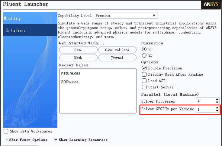

1.首先,在启动界面选择调用GPU的数量(根据电脑的实际配置进行选择)

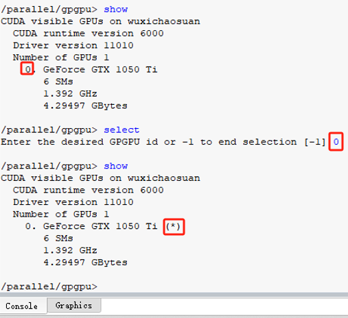

2.进入软件工作台界面后,在右侧命令端输入“/parallel/gpgpu/show”,即可显示当前使用的GPU型号,若GPU后方显示“*”,则表示GPU已被选用;若无“*”标识,可输入“select”,根据序号选择所需计算的GPU。

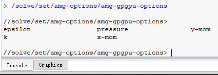

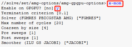

3.成功选择GPU后,在终端键入“q”直至返回最外级选项。接下来选择需要GPU求解加速的量,输入“/solve/set/amg-options/amg-gpgpu-options”将会弹出当前算例所需求解的量。
图8:命令终端选择加速量
4.若需加速x方向动量,则键入“x-mom”,随后弹出选项选择“y”,其余参数保持默认即可,其他加速项操作同理。
图9:命令终端选择加速x方向动量

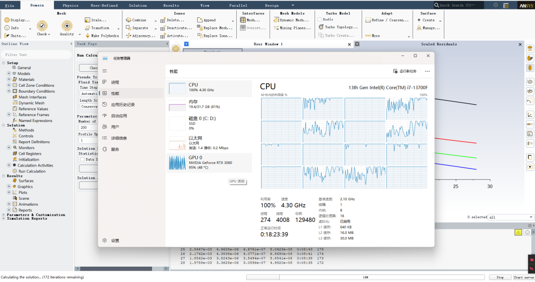

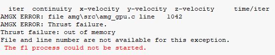

测试过程如图10所示,可以看到满状态下,CPU和GPU负载均较高,这表明加速效果显著。然而,如果算例配置需求过高,可能导致显存不足,进而引发软件崩溃,如图11所示。
