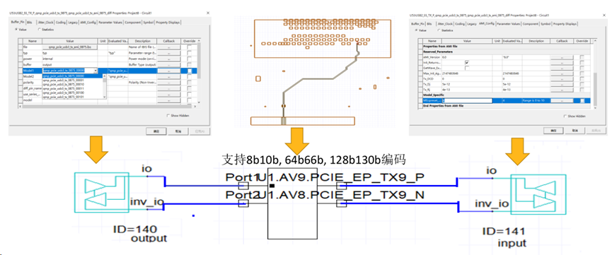

Ansys信号完整性仿真方案的图1

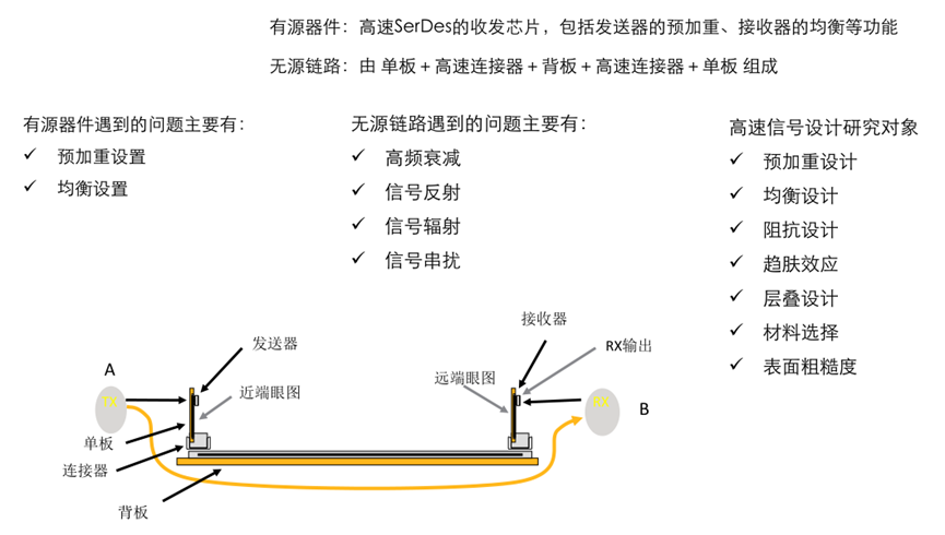

信号完整性概念
Ansys信号完整性仿真方案的图2

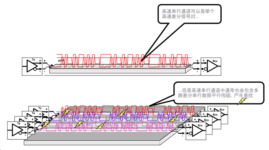

信号设计核心问题

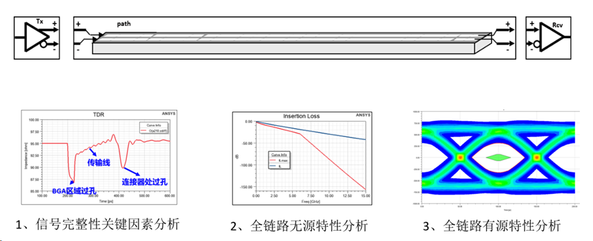

信号完整性分析的基本流程
Ansys信号完整性仿真方案的图9

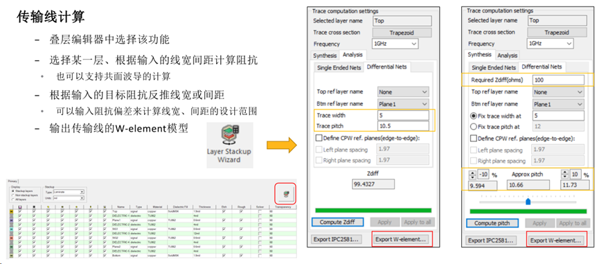

传输线设计
阻抗
Ansys信号完整性仿真方案的图12
W model
Ansys信号完整性仿真方案的图13

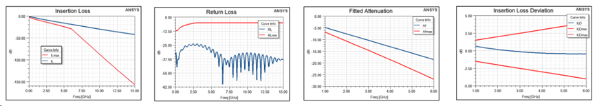

无源链路规范要求及分析(10G-BASE-KR为例)
规范IEEE 802.3 2015 Section5中Annex 69B Interconnect characteristics定义了背板架构的无源链路设计要求:
• IL (Insertion Loss)
• RL (Return Loss)
• ILD (Insertion Loss Deviation)
• ICR (Insertion Loss to Crosstalk Ratio)
无源链路的相应的曲线,必须满足在设计指标之内。

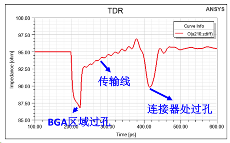

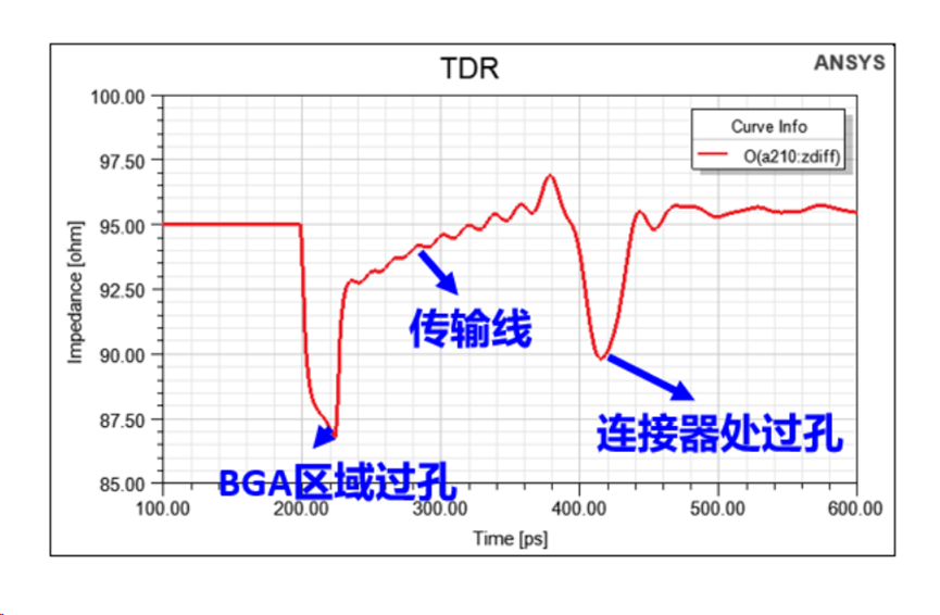

无源链路TDR分析
• TDR用于观察无源链路的阻抗变化,可以快速定位无源链路中需要优化的位置
Ansys信号完整性仿真方案的图17

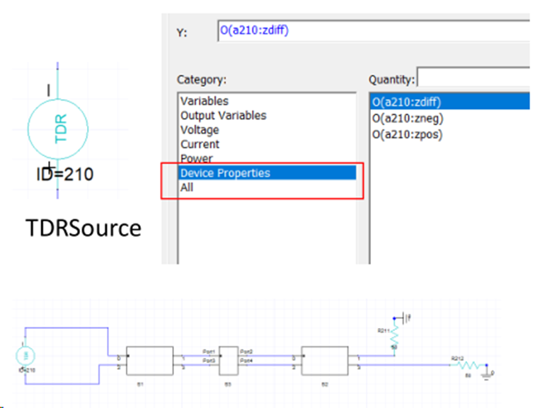

• 在Circuit 中进行TDR分析非常方便,内置TDR Source,无需手动编辑公式或插入函数
Ansys信号完整性仿真方案的图18
搭建系统电路图

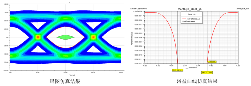

查看结果
Ansys信号完整性仿真方案的图22

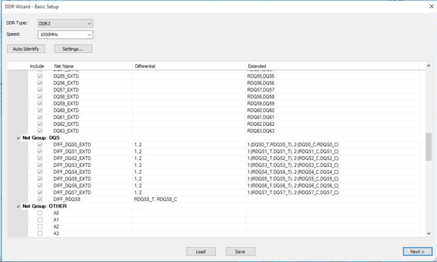

DDRwizard仿真工具介绍
DDR仿真分析工作向导
‐ 基于网络名称自动识别信号网络:DQ, DQS, CLK and ADDR lines
‐ 可通过改变延迟使data, strobe and clock 等信号同步
‐ 支持读写模式分析设置
‐ 支持IBIS corner (fast/slow/typical) 分析设置
Ansys信号完整性仿真方案的图23
