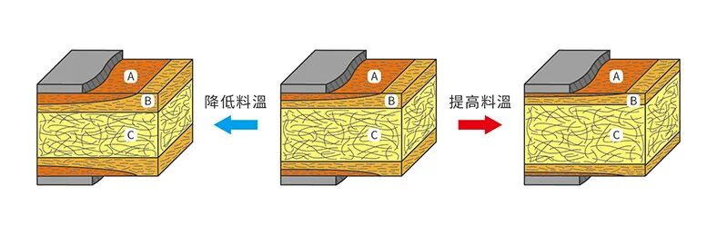

温度提升可以增加高分子链的运动能力,也就是增加松弛行为,因此高料温残留应力会较低。料温对三个区域的影响如下:
高料温
  • 定向固化层A区厚度减少;
  • 定向高剪切层B区的高分子定向程度降低;
  • 非定向核心层C区厚度增加。
低料温
  • 定向固化层A区厚度增加;
  • 定向高剪切层B区的高分子定向程度增加;
  • 非定向核心层C区厚度减少。

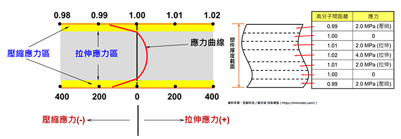

塑件内部的压缩或拉伸应力,系指高分子间因保压效应与后续冷却固化所产生之应力,与压力、温度和冷却速率有关,因此需综合考虑温度与压力对分子链间距的影响,若在无应力状态下,塑件内高分子间最适当的距离为1.00,以此为例来说明:
  • 当塑料在料管内被加热到250℃时,高分子间距由00膨胀为1.03;
  • 保压时高分子间的空间会被压缩,假设保压阶段结束,冷却阶段刚开始时,模穴内压力分布状态为浇口处500 kgf/cm2,而流动末端为300 kgf/cm2,此时高分子间平均距离为01。
冷却过程中,塑件表层与内部的高分子间距变化:
  • 表层塑料因接近模壁而最先冷却,造成该区域高分子因被冷却而彼此靠近,间距由01缩小为0.99;
  • 而模穴内部压力开始降低,造成尚未固化中心层区域的高分子间距扩大,由01增加为1.02;
  • 塑料由表层向内继续形成固化层时,该新生固化层区域的高分子也会因冷却而彼此靠近,间距由02缩小为1.00;
  • 模穴内部压力持续降低,造成尚未固化中心层区域的高分子间距持续扩大,由02增加为1.03。
冷却持续进行,塑料也由外向内持续固化:
  • 固化层持续向模穴内部生成,新生成固化层区域内的高分子也因冷却而彼此靠近,间距由03缩小为1.01;
  • 当冷却持续进行时,模穴内部压力继续降低,尚未固化中心层区域的高分子间距持续扩大,间距由03增加为1.04;
  • 当整个塑件完全冷却固化时,原中心区域的高分子也会因冷却而彼此靠近,间距由04缩小为1.02。
因为塑件的冷却固化是由外向内,层层热传导致高分子链运动行为与所在的厚度部位有关,造成分子链间距与厚度呈现不均匀的分布,靠近塑件表面部位表现出压缩应力、越往内部拉伸应力越大。也为拉伸应力区范围远大于压缩应力区,所以塑件在冷却固化后,于各方向上尺寸均有收缩的倾向。
若更细部地考虑不同流动长度部位的残留应力:
  • 压缩应力区:靠近浇口处 > 远离浇口处
  • 拉伸应力区:远离浇口处 > 靠近浇口处
因此塑件充填末端的部位收缩较多,成型后的尺寸会小于靠近浇口处的尺寸。

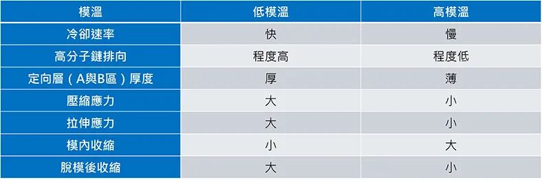

冷却过程不仅导致塑件内部的应力分布,冷却快慢也会影响高分子链排向、残留应力,以及塑件的收缩程度(如表1)。
成型条件对残留应力的影响──温度及压力篇的图3
 表1:模温高低对分子链排向、残留应力及收缩程度的影响
若模具两侧冷却速率不均,就会造成塑件厚度不对称的应力分布、并导致单侧收缩较大而翘曲:
  • 冷却速率慢的模侧(高模温),其压缩应力较小;
  • 最大拉伸应力区向冷却速率慢的模侧移动;
  • 冷却速率慢的一侧塑件收缩较大;
  • 塑件往冷却速率慢的一侧弯曲。
