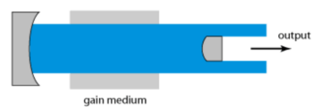

通常制作不稳定的激光谐振腔,将上述衍射"损耗"作为有用的激光输出。输出耦合器可以是一个普通的激光反射镜,其场分布延伸到反射镜边缘以外,使部分光通过(见图1)侧面的反射镜。虽然输出的光束轮廓在近场有一个小孔,但光束发散度很小,对于一些非常高功率的激光器,这种谐振腔的光束质量至少比稳定谐振腔的光束质量要高,特别是在可以容忍较大的衍射损耗的情况下,这样可以使小孔变得相对较小。
RP 系列激光分析设计软件 | 非稳谐振腔的图2
图1:侧边反射镜输出耦合的非稳态激光谐振腔。

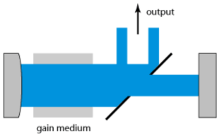

在其他情况下,使用反射镜面(图2,例如,带有椭圆孔的倾斜反射镜),它从循环的内腔光束中“刮走”部分光。
RP 系列激光分析设计软件 | 非稳谐振腔的图3
图2:在镜面输出耦合的不稳定激光谐振腔。
