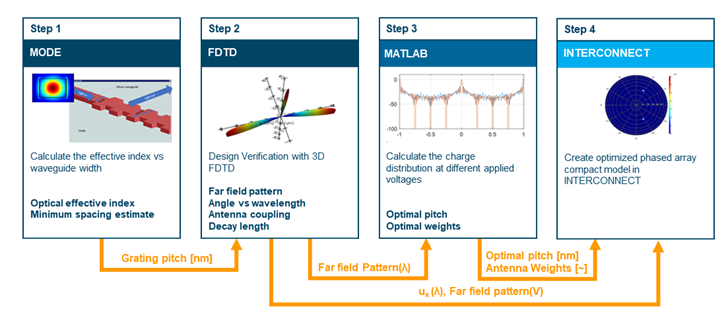

步骤1:使用FDE求解器进行初始设计
使用FDE求解器计算波导有效折射率(neff),它是与波导宽度相关的函数。也将选择光栅宽度和占空比。确定光栅波导的平均有效折射率,寻找避开波导光栅带隙的近正常发射所需的工作点,并以此为基础选择光栅间距。考虑直波导之间的频散耦合,估算可使用的最小波导间距。
步骤2:利用 3D FDTD 进行设计验证和参数提取
使用3D FDTD进行模拟,验证带隙和工作点是否符合预期。确定光栅的衰减长度。验证步骤1中估计的最小天线间距是否正确。提取远场辐射模式作为波长和其他参数的函数,以便后续在MATLAB和INTERCONNECT中使用。假设天线加权均匀的前提下,计算波束远场。
步骤3:使用 MATLAB 进行设计优化
在这一步中,我们将使用MATLAB来加载步骤2中计算的角度分布数据,并将波束可视化。优化天线权重和天线间距。分析制造缺陷造成的扰动对天线性能的影响。
步骤4:INTERCONNECT 中的相控阵紧凑模型
使用步骤2和3中确定的参数来更新INTERCONNECT中的天线阵列紧凑模型。运行测试仿真,绘制波束极角和方位角随时间变化的曲线。

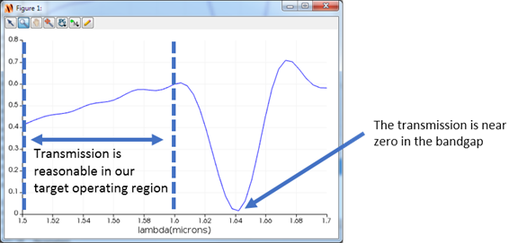

1.打开 FDTD 和文件 LIDAR2.fsp。编辑光源属性,确保波长范围为 1500nm 至 1700nm。运行模拟。
右键单击 waveguide_analysis::T1,绘制输出端的传输图。我们可以看到如下图所示,带隙约为 1640 nm,超出了我们的目标范围 1500 至 1600 nm。
Ansys Lumerical | 激光雷达天线仿真的图10

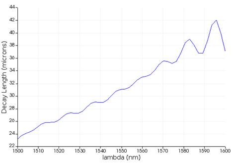

绘制衰减长度和耦合到波导 2 (P2) 的功率,这些数据是在波导分析组中计算得出的。
Ansys Lumerical | 激光雷达天线仿真的图16
Ansys Lumerical | 激光雷达天线仿真的图17
正如所料,相隔 1.5 um的波导之间的耦合比特征模求解器预测的要强。不过,衰减长度很短(小于 40 um),而且我们可以从 P2 的图像中看到,耦合到邻近天线的功率从未超过初始功率的 2%,因此我们显然可以使用小至 1.5 um的间距。

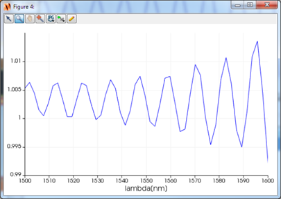

使用名为 trans_box 的传输盒查看功率流向。同时,通过绘制 trans_box::T,验证总功率在所有波长上都接近于 1。请注意,在带隙波长处会出现一些波纹--这是因为光速在带隙附近减慢,模拟结束时仍有一些光滞留在模拟中(左图)。如果希望获得更高的精度,就必须增加模拟运行时间。例如,如果最长模拟时间为 1000fs,而不是 600fs,trans_box::T 的结果就会显示在更长波长处的凹陷明显减小(右图)。

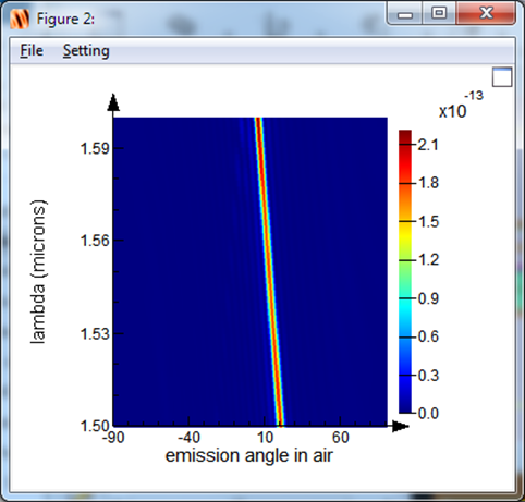

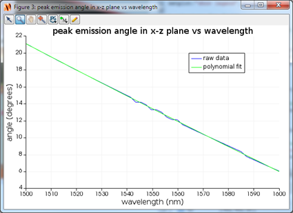

它将对远场投影应用斯涅尔定律来计算空气中的角发射。然后绘制出 x-z 平面上的发射角与波长的对比图:
Ansys Lumerical | 激光雷达天线仿真的图21
它从上述曲线中提取数据,以确定 x-z 平面上峰值发射角的正弦值(称为 ux_peak)。然后将其与二阶多项式拟合,创建一个脚本命令,用于快速计算峰值发射角(和宽度)与 INTERCONNECT 紧凑型模型中波长的函数关系。它还能绘制出如下曲线:

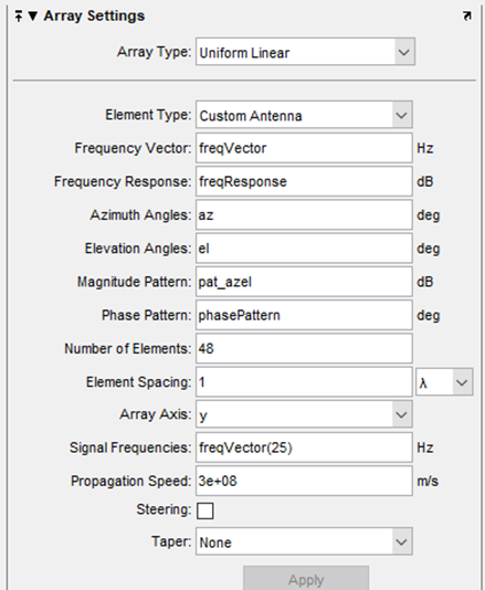

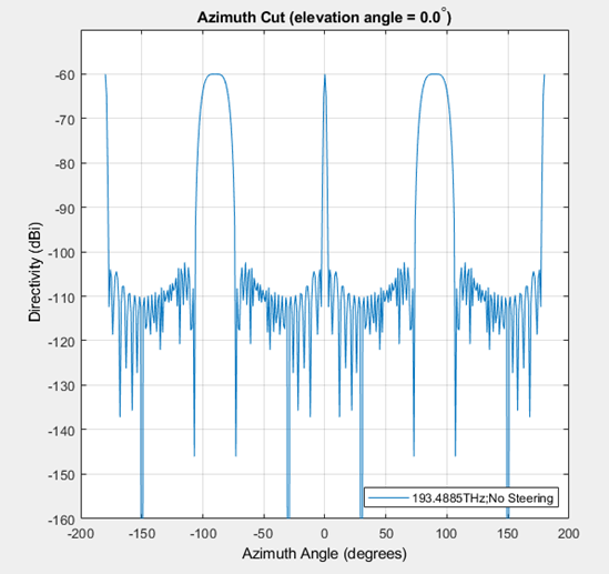

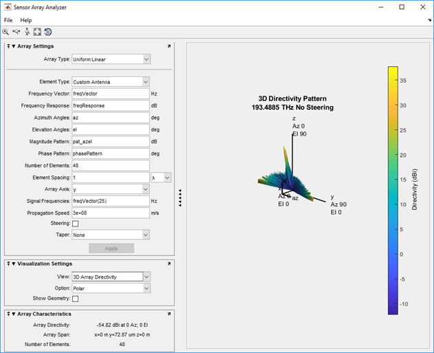

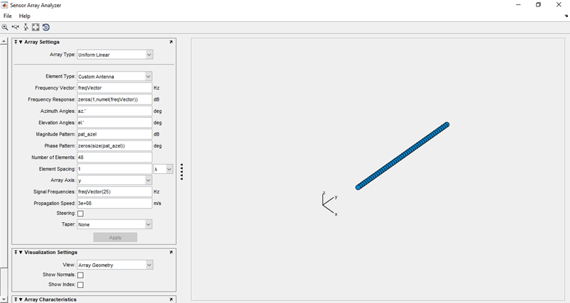

3.有了工作区中的这些数据,您就可以返回传感器阵列分析器。现在您将设置一个具有 48 个等间距元件的线性阵列设计。每个元件之间的间距应手动设置为 1 个波长。在应用程序中输入以下设置:
Ansys Lumerical | 激光雷达天线仿真的图32
请注意,数据集包含 50 个频率向量的方位角和仰角模式。应用程序中评估和可视化的每个模式都代表 50 个频率矢量中的一个。在本例中,使用矢量 25 将显示中间频率矢量的结果。点击 "应用 "后,您将看到以下这个48元线性数组的数组结构:
Ansys Lumerical | 激光雷达天线仿真的图33
现在将视图设置为 "3D 阵列指向性 "和 "极性",然后选择 "应用"。您应该会看到以下内容:
Ansys Lumerical | 激光雷达天线仿真的图34
通过工具条,您可以放大或缩小图形。还可以旋转图案。尝试将 "Taper "设置为 "Hamming",以减少侧叶水平。注意主光束的形状。您可以看到 x-z 平面上的主光束。其他2个光束是由于1个波长的元件间距产生的。
Ansys Lumerical | 激光雷达天线仿真的图35

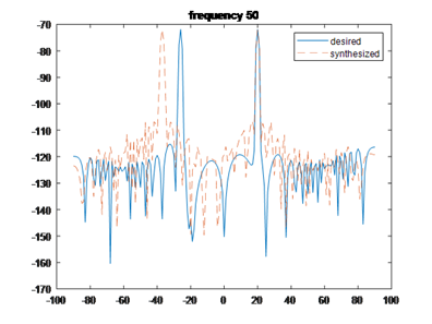

在我们继续之前,有必要检查一下当我们将波束转向 20 度时,外部频率矢量会发生什么变化。
在下图中,我们使用从频率矢量 25 图案中得到的间距来生成频率矢量 1 和 50 的方位角图案。此外,还将光束的方位角转向 +20°。注意 +/- 20 度之间的模式。由于优化设置为覆盖 +/- 40 度,因此在 +/- 20 度的理想范围内不会出现栅瓣。
Ansys Lumerical | 激光雷达天线仿真的图45
Ansys Lumerical | 激光雷达天线仿真的图46
结果表明,在 +/- 20 度范围内匹配良好。栅瓣没有偏离所需的范围。

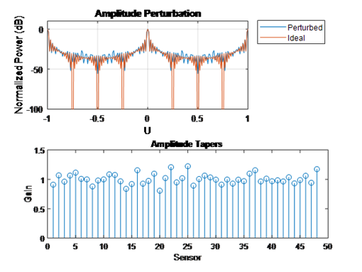

现在,您已经得出了间距和权重,让我们来看看在阵列中模拟振幅和相位扰动的方法。这些类型的扰动如果很严重,会对波束模式产生影响。
1.在 MATLAB 命令行中键入以下内容:
>> EX3_SensorArrayPerturbationExample
查看生成的每个图(振幅扰动)。您可以在由 48 个元素组成的均匀线性阵列 (ULA) 上添加增益或振幅扰动。在本例中,我们将扰动视为统计上独立的零均值高斯随机变量,标准偏差为 0.1。请看下图,比较受扰动阵列和理想阵列的响应:
Ansys Lumerical | 激光雷达天线仿真的图49
当 ULA 天线中存在相位扰动时,也会产生类似的影响。在下图中,您可以看到扰动阵列与理想阵列的响应对比。
Ansys Lumerical | 激光雷达天线仿真的图50
可以看出,大型阵列确实能够抵御振幅和相位的扰动。波束模式非常接近理想模式。您会在实际系统中看到这些类型的扰动,因此最好有一个评估波束模式性能的框架。

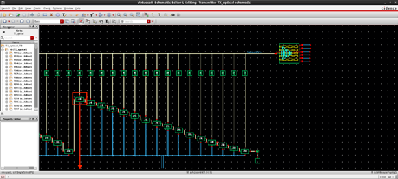

1.用 INTERCONNECT 打开文件 LIDAR_example.icp。该文件包含一个激光雷达传输系统,与附录(集成激光雷达系统概述)中描述的系统类似。如果需要,可以使用脚本文件 build_array.lsf 修改该系统的布局。该脚本还会根据 MATLAB 优化结果更新所有耦合系数和天线间距。
该文件包含使用脚本元素创建的相控阵紧凑模型。该紧凑模型有 48 个光学输入。根据模拟波段的中心频率以及 48 个输入端口的振幅和相位,它将计算出当前波束的方向,该方向由一个单位向量给出,该单位向量具有随时间变化的 x、y 分量 ux 和 uy。它还将确定波束宽度 ux_width 和 uy_width。然后可以将这些单位方向值转换为极角和方位角 theta 和 phi。这些值(包括频率)将以电信号的形式输出,如果在更大的系统仿真中使用这个紧凑的模型,例如使用 Cadence 的 Spectre AMS Designer,则会非常有用。

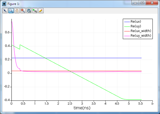

2.运行模拟。完成后,选择相控阵元素并查看结果视图窗口。选择 ux、uy、ux_width 和 uy_width,然后右击将它们全部可视化。调整时间单位后,您应该会看到以下结果:
Ansys Lumerical | 激光雷达天线仿真的图51
可以看到,随着电压的扫频,uy 的值呈线性变化。最初,uy_width 非常大,这表明要么没有形成光束,要么在跟踪的 uy 范围内存在不止一个光束(近似值 -0.42 至 +0.42)。

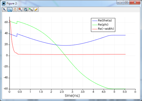

要查看极角和方位角的变化情况,请将 theta、phi 和 angle_width 可视化。您应该看到
Ansys Lumerical | 激光雷达天线仿真的图52
我们可以在大约 60 到 -60 度之间扫描方位角 phi。

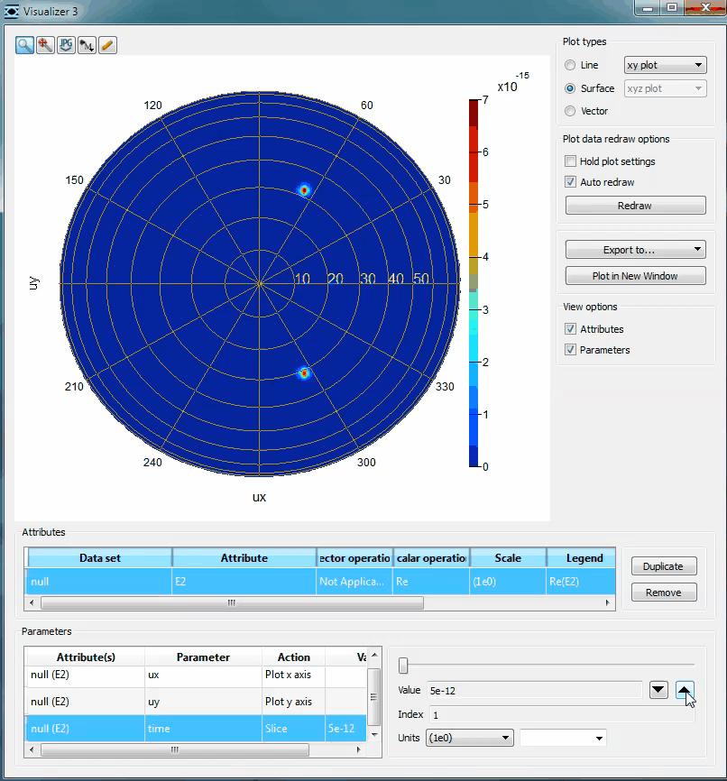

3. 将角度分布视为时间函数。运行以下脚本命令:
>>matlabload("beam_snapshots.mat");
>>visualize(E2_vs_time);
您应该会看到下面的可视化界面,您可以点击时间步骤来制作如图所示的动画。
Ansys Lumerical | 激光雷达天线仿真的图53

本示例仅侧重于天线设计和优化,以及用于INTERCONNECT的紧凑型模型。Cadence 工具可用于在原理图层面设计系统,使用 Spectre AMS Designer 和 INTERCONNECT 执行电子-光子协同仿真,并使用 Virtuoso 设计环境的新 CurvyCore 功能布局器件。下面是一些示例图。
系统原理图:
