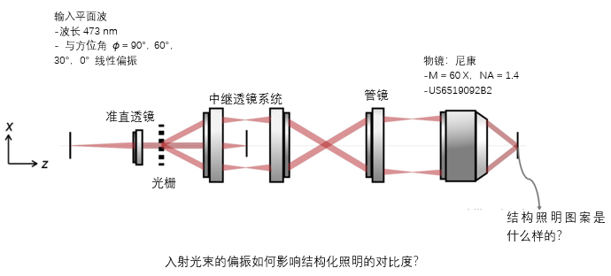

与阿贝理论预测的分辨率相比,用于荧光样品的结构照明显微镜系统可以将显微镜系统的分辨率提高2倍。 VirutualLab Fusion提供了一种通过入射波属性来研究结构化照明模式的快速方法。 本案例研究了入射波的偏振及其对结构化照明图案对比度的影响。
结构光照明的显微镜系统的图1
场景
结构光照明的显微镜系统的图2

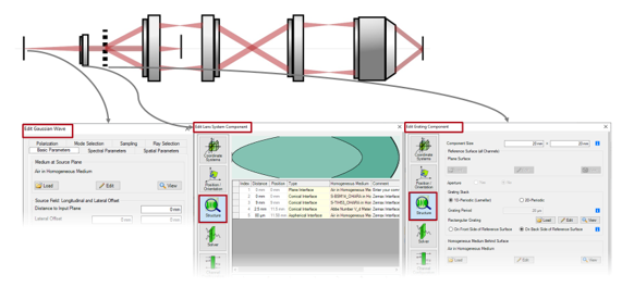

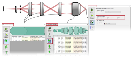

在VirtualLab Fusion中构建系统
系统构建块
结构光照明的显微镜系统的图3
结构光照明的显微镜系统的图4

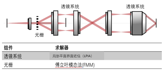

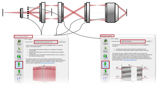

组件求解器
结构光照明的显微镜系统的图5
总结
结构光照明的显微镜系统的图6

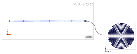

几何光学仿真
通过光线追迹法
结果:光线追迹
结构光照明的显微镜系统的图7

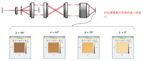

快速物理光学仿真
通过场追迹法
焦平面处的结构照明图案
结构光照明的显微镜系统的图8
