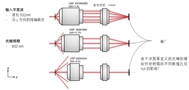

显微系统的分辨率一般用阿贝判据进行表征。这也解释了物镜的数值孔径(NA)决定了光栅(作为样本)衍射阶在其后焦平面上的滤波。当高衍射级次的衍射被滤除后,像面不会发生干涉,因此不会成像。本实例演示了数值孔径NA对滤波效果和分辨率的影响。
用阿贝判据研究显微系统的分辨率的图1

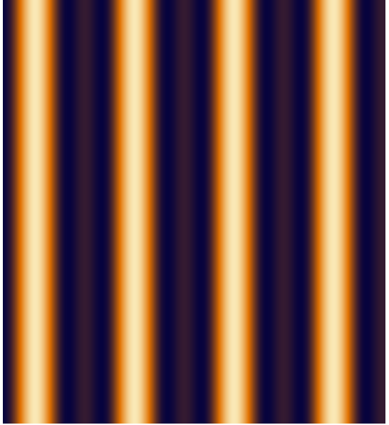

1. 案例
用阿贝判据研究显微系统的分辨率的图2

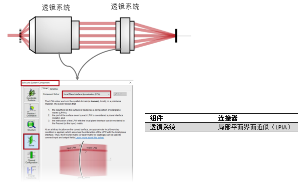

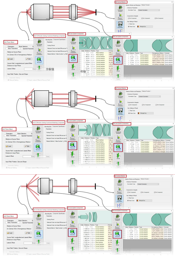

在VirtualLab Fusion中构建系统
1. 系统构建模块
用阿贝判据研究显微系统的分辨率的图3
2. 组件连接器
用阿贝判据研究显微系统的分辨率的图4

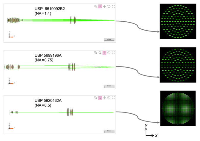

几何光学仿真
以光线追迹
1. 结果:光线追迹
用阿贝判据研究显微系统的分辨率的图5

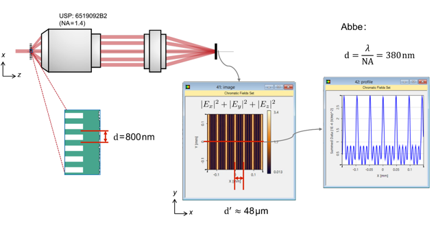

1. NA=1.4时的光栅成像
用阿贝判据研究显微系统的分辨率的图6

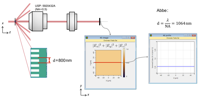

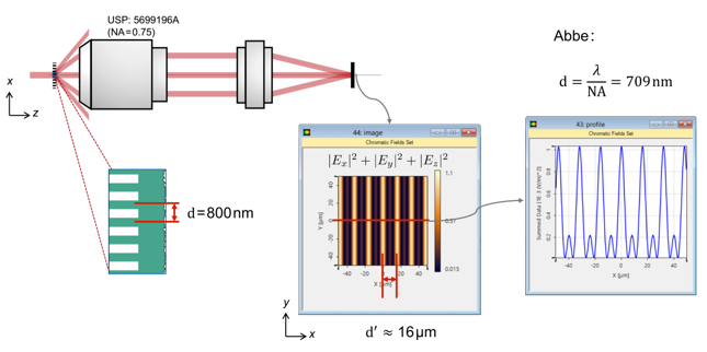

2.  NA=0.75时的光栅成像
用阿贝判据研究显微系统的分辨率的图7
