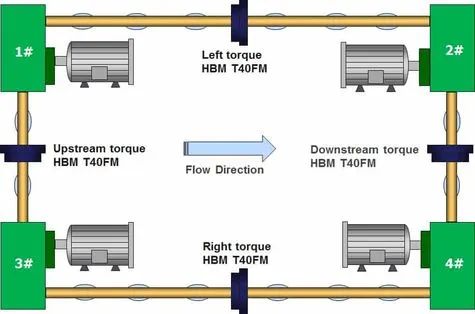

  • 为了使船舶接收室操作同步(包括电气同步),安全可靠。四个吊点的输出轴应连接到机械刚性同步系统中,形成封闭的矩形轴系统
  • 为确保功率平衡,确保机械同步驱动系统的扭矩输出保持不变是非常重要的。这样才能确保同步传动轴不会承受过大的扭矩产生断裂。
  • 当单个绞车电机失效,其他三个电机将会通过同步轴系统进行功率补偿,确保正常的操作。同步扭矩轴将会被监控,以反映功率分配状况。
  • 为了在制动器释放时,避免船舶发生下沉或漂浮,驱动系统会根据不平衡力及其方向提前产生一定的扭矩输出。

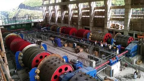

扭矩传感器T40FM被用于我国Silin大坝升船机 (量程500 吨, 货船最大尺寸55×10.8×1.6米, 垂直升船机76.6米) 。4个T40FM扭矩传感器 被安装在环状矩形同步轴系统中,监测、控制并平衡每个同步轴扭矩,如果超过限制转矩,将触发报警。
