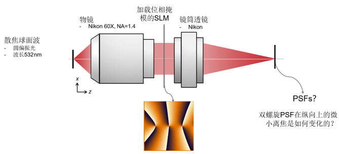

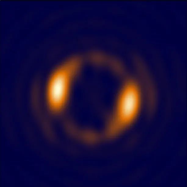

双螺旋(DH) PSF工程在纵向上为三维成像提供了高分辨率,它可以通过在光瞳平面上增加一个带有漩涡的相位掩膜来产生[Ginni Grover等,Opt. Exp. 2012]。VirtualLab Fusion提供了一种快速方便的方法来计算高NA显微镜系统小离焦的DH PSFs。这个用例说明了DH-PSFs在离焦约130nm时有明显的变化。
建模任务
用于3D成像显微镜的双螺旋PSF的图2

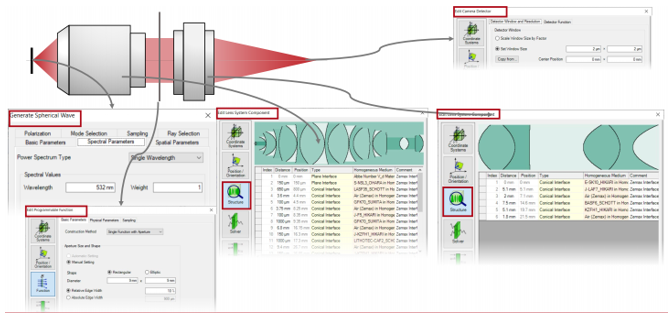

在VirtualLab Fusion中构建系统
系统构建块
用于3D成像显微镜的双螺旋PSF的图3

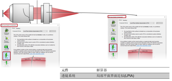

元件解算器
用于3D成像显微镜的双螺旋PSF的图4

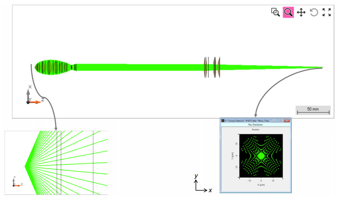

利用光线追迹进行几何光学仿真
结果:几何光线追迹

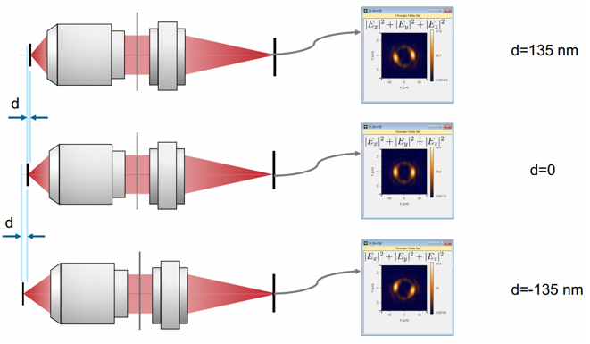

利用场追迹进行物理光学仿真
不同离焦像面的双螺旋PSF

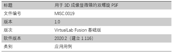

文件信息
用于3D成像显微镜的双螺旋PSF的图7
