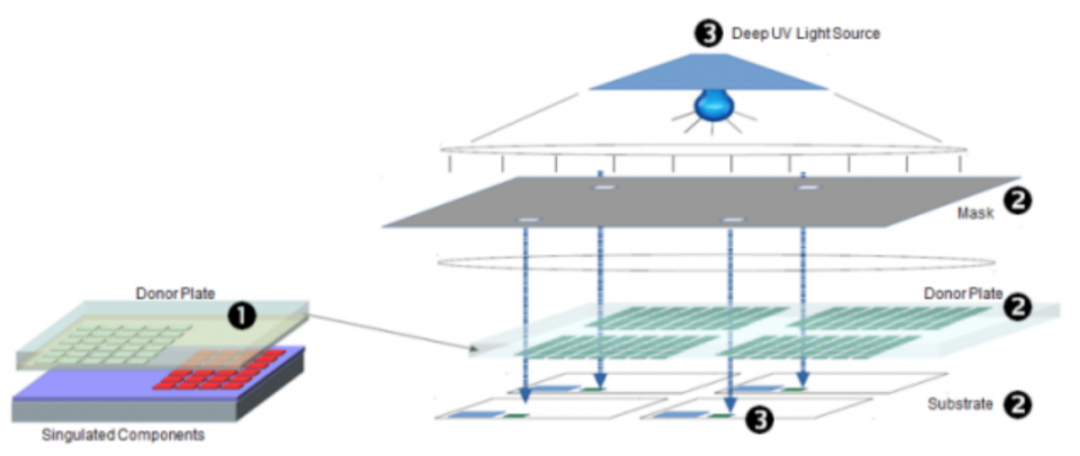

Terecircuits的工艺是使用掩模来定义哪些Micro-LED芯片需要从供体基板上释放,这一概念与激光诱导正向转移(LIFT)技术相关。据了解,LIFT使用激光改变将Micro-LED固定在供体板上的临时粘合剂的物理或化学性质。在传统的LIFT工艺中,激光器能够单独释放供体基板上的芯片,接着使用机械载物台或检流计反射镜重新定位,以释放下一颗芯片器件。
Rickard说:“Terecircuits设计的这种光聚合物为Tereifilm®,它能够在低于典型掩模材料烧蚀阈值的情况下激活。因此,我们能够利用Tereifill®的LIFT工艺,使用掩模在一次操作中转移数千颗芯片器件。”
使用其他材料的LIFT设备需要在逐个芯片的过程中,顺序移动梁体和目标芯片。如果显示器的目标间距(像素间距)是晶圆基板上Micro-LED芯片间距的整数倍,则该工艺还可以利用这种已有的优势实现更快的制作工艺。
工艺示例
作为一个工艺示例,我们借此理解下基于光致聚合物的巨量转移工艺,其完整工艺步骤如图1所示。Terecircuits的设备和工艺可以使用SiP或Micro-LED芯片等基本器件组装完成显示面板等完整的系统,不需要像传统拾取和放置工艺一样就能高速实现亚微米级器件放置精度。
所涉及的工艺步骤如下:
1.使用粘性聚合物转移膜粘住透明供体基板上的多颗芯片;
2.使用一种高精度的颗粒定位工具将掩模、供体板和衬底堆叠排列;
3.在外在激光的激活和控制下,目标芯片器件被选择性地释放,进而准确地放置在基板上。
图片图1. 基于光聚合物的巨量转移工艺(来源:Terecircircuits公司)
