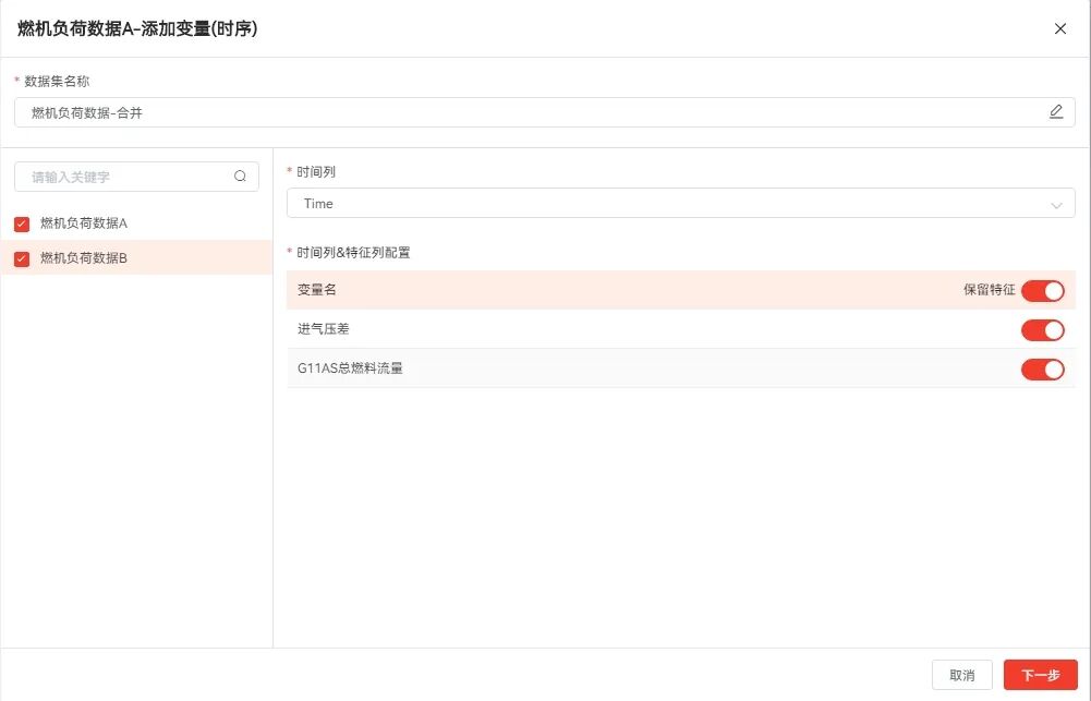

2)时序数据表对齐功能支持
DTEmpower 2024R1版本新增时序数据表对齐功能。在运维等业务场景中,时序数据特征可能往往获取自从不同的数据源。每个数据源的采样时间间隔不同、存在不同的缺失值,导致在数据分析前耗费了大量的精力做各数据表的时间对齐工作。对此,新版本的时序数据表对齐功能可以轻松实现:将来自多个数据表的特征合并到一张表中,并自动完成时序等间隔和缺失值填补处理等操作。
【产品】智能数据建模软件DTEmpower 2024R1新版本功能介绍的图3
图3 时序数据表对齐功能支持

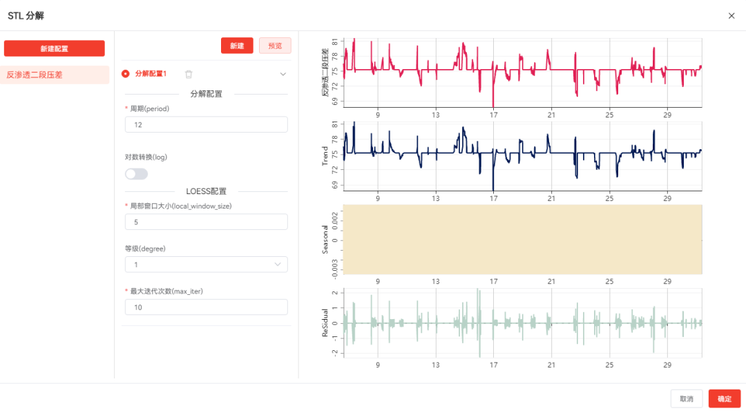

◆ 时序分解算法接入:可以将原始的时序数据分解为趋势项、周期项(季节项)和残差项;

【产品】智能数据建模软件DTEmpower 2024R1新版本功能介绍的图4
图4 时间序列模块功能再升级:时序分解算法接入

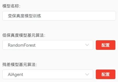

4)变保真度数据融合功能支持
DTEmpower 2024R1版本强化了对工业设计仿真数据建模的支持。现实场景中,在工业设计领域信度越高的样本获取成本越高,一个项目周期内可采集到的数据量也就越少。因此在数据模型的建立过程中,面临着两难抉择:使用高保真度数据,数据量不足以训练代理模型;低精度数据固然能够满足代理模型训练数据量的要求,但精度低,得到的模型同样无法应用。对此,新版本新增变保真度模型节点,以接受不同保真度的数据开展模型训练,有效保证模型精度。
【产品】智能数据建模软件DTEmpower 2024R1新版本功能介绍的图5
图5 变保真度数据融合功能支持

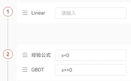

5)模型聚合功能升级
DTEmpower 2024R1版本对模型聚合功能进行了整体升级改造。较此前版本的简单串行或并行模型聚合,适配了面向实际业务场景更复杂的模型聚合需求。例如,根据不同的前提条件切换使用不同的数据模型;或在部分极端工况下使用经验公式输出结果而非黑盒模型,避免数据外插导致的计算结果不可控。升级后的模型聚合功能可以有效支撑复杂的执行逻辑。
【产品】智能数据建模软件DTEmpower 2024R1新版本功能介绍的图6
图6 模型聚合功能升级

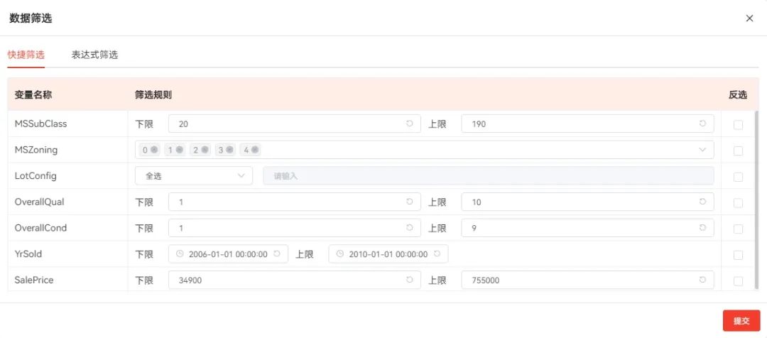

◆ 范围选择节点功能优化:除数值变量类型外,还对日期、类别等不同格式的变量进行了适配,并新增了恢复原始值、反选等功能;

图7 易用性提升:范围选择节点功能优化
