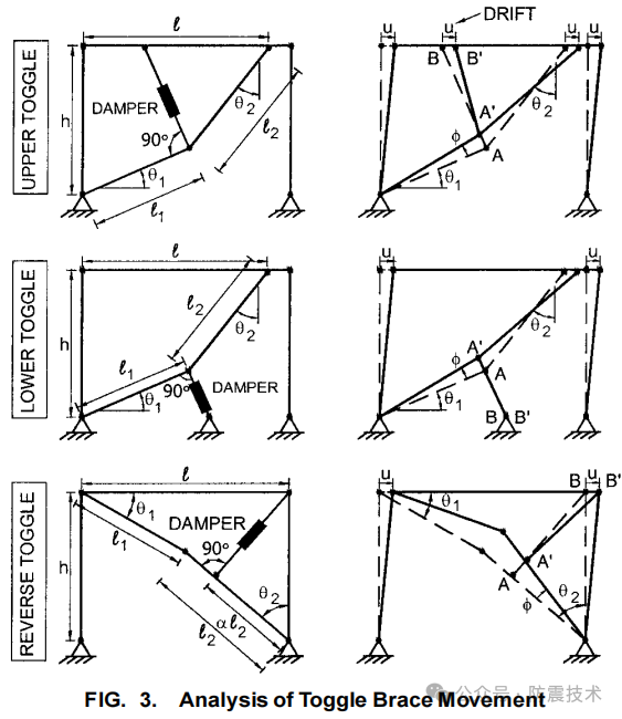

  • 肘节型安装
当黏滞阻尼器与肘节钢构呈90度时,分上肘节系统(Upper Toggle System)、 下肘节系统(Lower Toggle System )和反向肘节系统(Reverse Toggle System)。为便于后续表达,命名为U-1、L-1、R-1。
【04】黏滞阻尼器不同安装方式的适用性及位移放大系数推导(第2篇)- 肘节型的图1

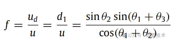

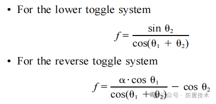

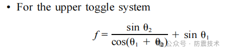

其三种系统 简化后的 位移放大系数 如下所示:
【04】黏滞阻尼器不同安装方式的适用性及位移放大系数推导(第2篇)- 肘节型的图2
【04】黏滞阻尼器不同安装方式的适用性及位移放大系数推导(第2篇)- 肘节型的图3

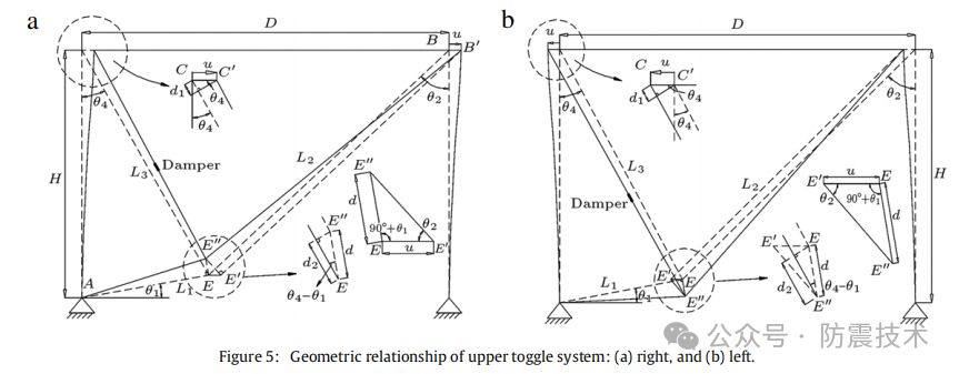

上肘节系统( Upper Toggle  System) 几何关系如下图所示。 为便于后续表达, 命名为 U -2 。

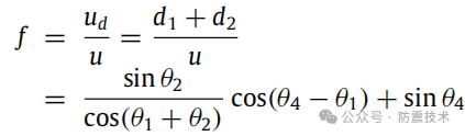

位移放大系数:

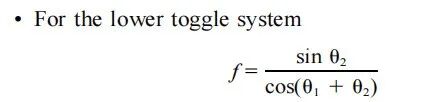

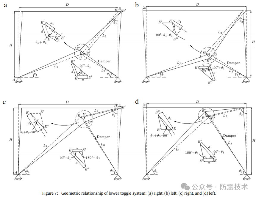

下肘节系统( Lower Toggle  System ) 几何关系 如下图所示。 为便于后续表达, 命名为 L -2 。
【04】黏滞阻尼器不同安装方式的适用性及位移放大系数推导(第2篇)- 肘节型的图6
位移放大系数:
【04】黏滞阻尼器不同安装方式的适用性及位移放大系数推导(第2篇)- 肘节型的图7

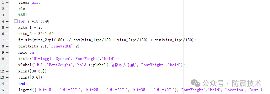

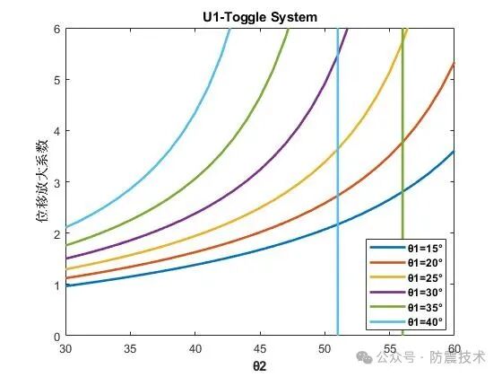

U-1
位移放大系数理论公式:
【04】黏滞阻尼器不同安装方式的适用性及位移放大系数推导(第2篇)- 肘节型的图8
位移放大系数与角度的关系如下图所示。可见,当θ1和θ2之和接近90°时,位移放大系数趋于无穷大,即图形中存在的竖向直线所示。此时并非指黏滞阻尼器实际耗能效果最佳,只是其受变形的影响,其耗能效果变化明显,实际工程常采用位移放大系数为2~5的角度配置。
【04】黏滞阻尼器不同安装方式的适用性及位移放大系数推导(第2篇)- 肘节型的图9
程序如下图所示:
【04】黏滞阻尼器不同安装方式的适用性及位移放大系数推导(第2篇)- 肘节型的图10

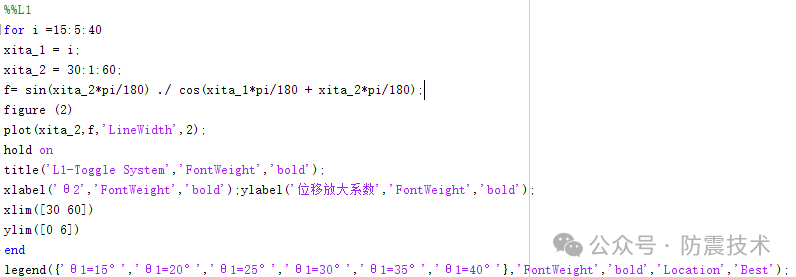

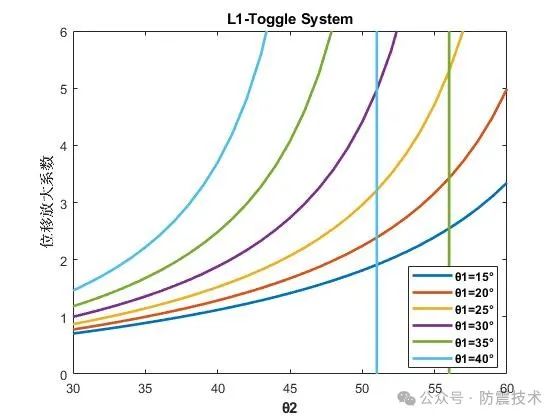

L-1
位移放大系数理论公式:
【04】黏滞阻尼器不同安装方式的适用性及位移放大系数推导(第2篇)- 肘节型的图11
位移放大系数与角度的关系如下图所示 。
【04】黏滞阻尼器不同安装方式的适用性及位移放大系数推导(第2篇)- 肘节型的图12
程序如下图所示:

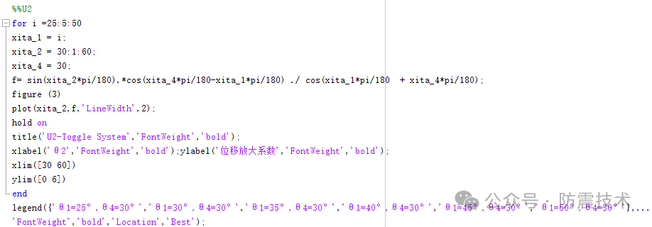

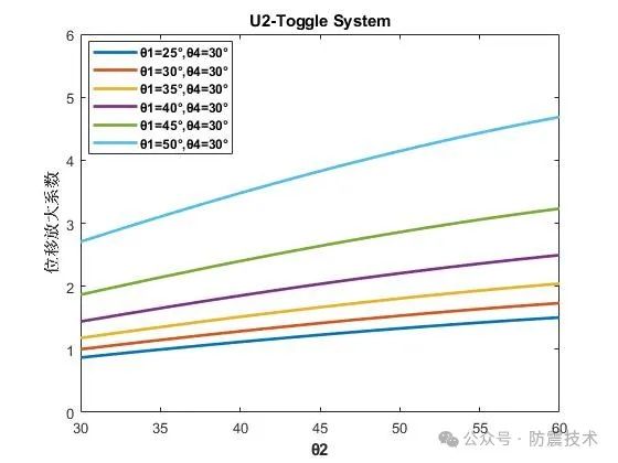

【04】黏滞阻尼器不同安装方式的适用性及位移放大系数推导(第2篇)- 肘节型的图13U-2
位移放大系数理论公式:
【04】黏滞阻尼器不同安装方式的适用性及位移放大系数推导(第2篇)- 肘节型的图14
位移放大系数与角度的关系如下图所示 。
【04】黏滞阻尼器不同安装方式的适用性及位移放大系数推导(第2篇)- 肘节型的图15

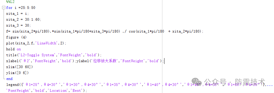

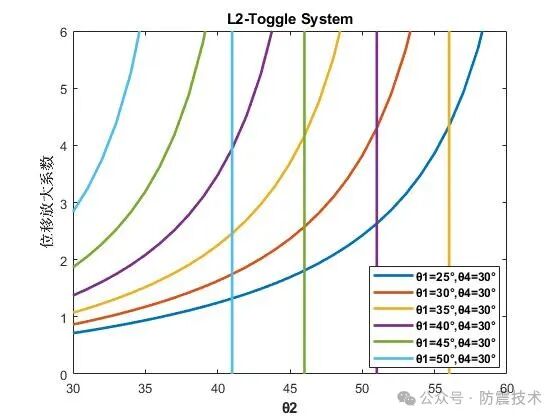

L-2
位移放大系数理论公式:
【04】黏滞阻尼器不同安装方式的适用性及位移放大系数推导(第2篇)- 肘节型的图17
位移放大系数与角度的关系如下图所示 。
【04】黏滞阻尼器不同安装方式的适用性及位移放大系数推导(第2篇)- 肘节型的图18
程序如下图所示:
【04】黏滞阻尼器不同安装方式的适用性及位移放大系数推导(第2篇)- 肘节型的图19
