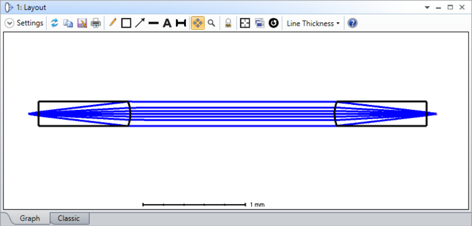

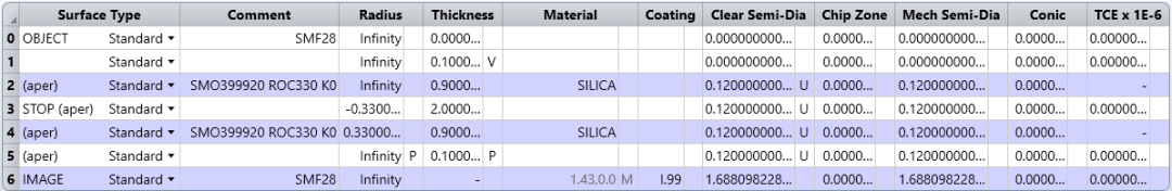

在本章节中,我们首先打开 OpticStudio,载入附件中下载的对应文件。您可以选择任何分析功能,包括 2D 布局图,用以查看光线如何聚焦在一个像点上。作为光纤接收输入端的像面已设置具有折射率为 1.43 的材料和 1% 的反射率、99% 透射率的AR涂层 COAT I.99。
Ansys Zemax | 如何在 Lumerical 与 OpticStudio 间模拟光纤及耦合分析的图3Ansys Zemax | 如何在 Lumerical 与 OpticStudio 间模拟光纤及耦合分析的图4

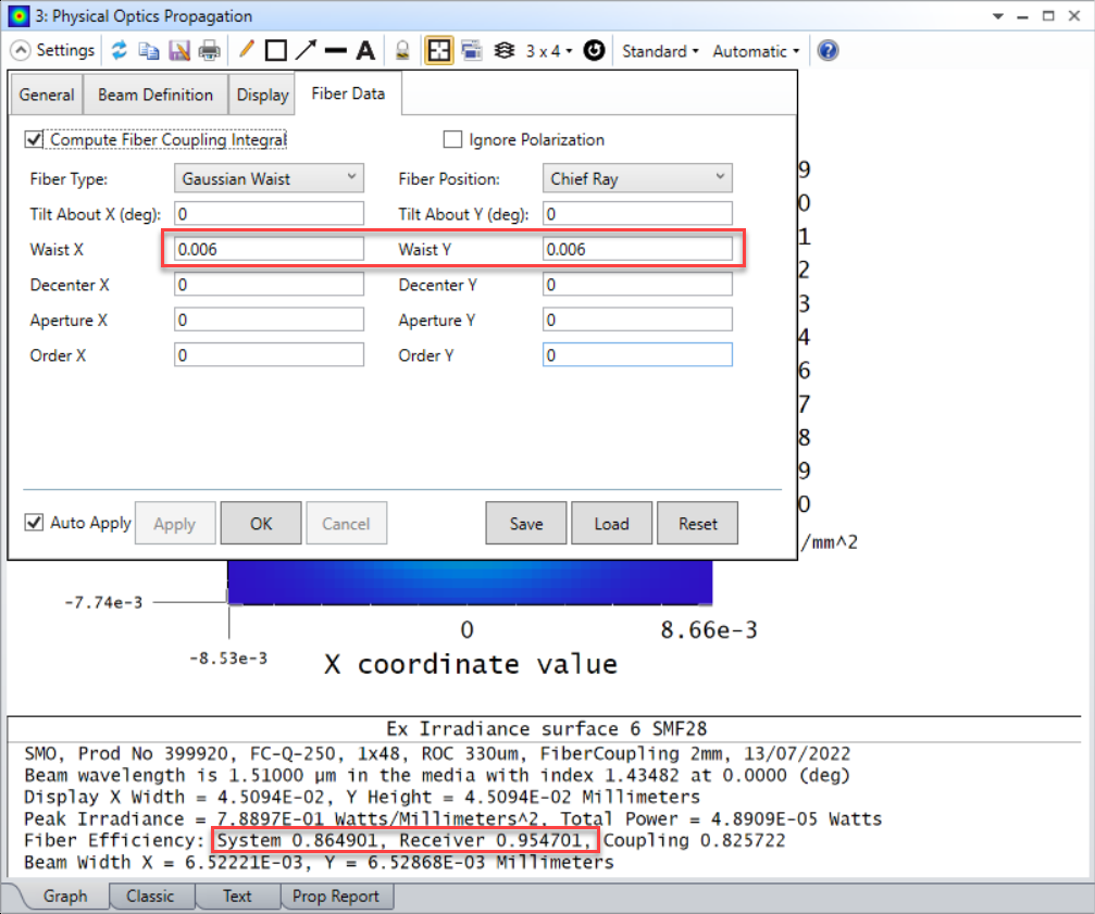

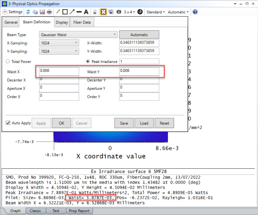

选择 分析...物理光学传播 查看 6 微米输入束腰的高斯光束将如何通过光学系统之后聚焦在系统像面上:
Ansys Zemax | 如何在 Lumerical 与 OpticStudio 间模拟光纤及耦合分析的图5
最终在像面上计算得到光束束腰尺寸为 5.8787 微米,瑞利距离为 0.1mm。并且,在最终接收端对于束腰模式为 6 微米的接收端光纤具有 95% 的耦合接收效率:

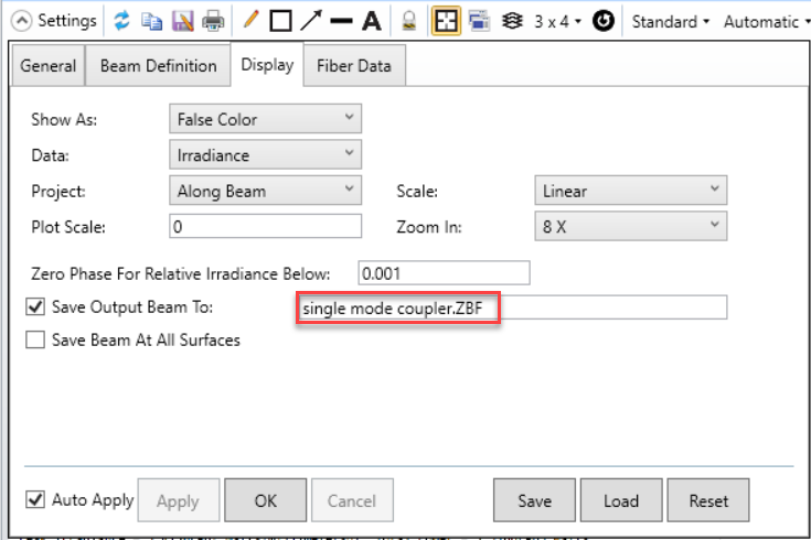

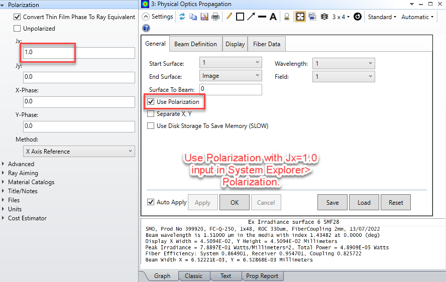

从这里我们可以设置 OpticStudio 输出光束文件,稍后用作我们需要在 Lumerical 中导入的文件。点击物理光学传播窗口顶部的设置选项,然后选择 “显示” 选项卡,点击 “保存输出光束至:” 选项,接下来将文件的名称设置为 Fiber_output.zbf,点击 OK。请同时在 “常规” 选项卡中选择 “使用偏振” 复选框来定义矢量光束。如果没有设置偏振,光束是标量的,那么需要使用脚本命令在 Lumerical 中加载 .zbf 文件。
Ansys Zemax | 如何在 Lumerical 与 OpticStudio 间模拟光纤及耦合分析的图7
这些文件通常将保存在 {Zemax}\POP\BEAMFILES 文件夹目录下,您可以进行查找。

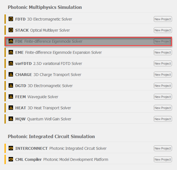

在本章节中,我们将在 Lumerical 中创建步进折射率光纤结构。打开 Lumerical 启动器,并选择有限差分本征模 (FDE) 求解算法。您还可以下载当前文章中的 附件部分 下载 step_index_fiber.lms 文件。

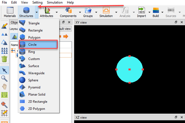

使用布局编辑器 (Layout Editors) 中的 STRUCTURES 选项卡来创建阶跃折射率光纤的物理结构。按下 STRUCTURES 按钮上的箭头,从下拉菜单中选择CIRCLE。
Ansys Zemax | 如何在 Lumerical 与 OpticStudio 间模拟光纤及耦合分析的图10
然后,修改物体的属性设置。

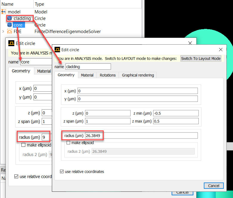

通过结构 (Structures) 部分的设计选项卡 (Design tab),选择一个 CIRCLE 添加到物体树 (Object Tree) 中。选择物体树中的圆形物体,点击 “编辑属性 (Edit Properties)” 按钮 Ansys Zemax | 如何在 Lumerical 与 OpticStudio 间模拟光纤及耦合分析的图12,按照下表内容编辑圆形物体的属性。
Ansys Zemax | 如何在 Lumerical 与 OpticStudio 间模拟光纤及耦合分析的图13
包层
从设计选项卡 (Design tab) 的 结构 (Structures) 部分,选择另一个要添加到物体树 (Objects Tree) 的 CIRCLE。选择物体树中的圆形物体,点击 “编辑属性 (Edit Properties)” 按钮 Ansys Zemax | 如何在 Lumerical 与 OpticStudio 间模拟光纤及耦合分析的图14,按照下表内容编辑圆形物体的属性。注意网格标识设置为 5 (高于默认的 2),这样 “包层” 结构就不会填充与 “纤芯” 结构重叠的区域。“包层” 的 z 跨度 被设置为略小于“纤芯”的 z 跨度,以便后者不会被前者隐藏在视窗中。或者,您可以在 “包层” 属性的图形渲染选项卡 (Graphic Rendering tab) 中使用小于 1 的 alpha 值,使物体成为半透明的。

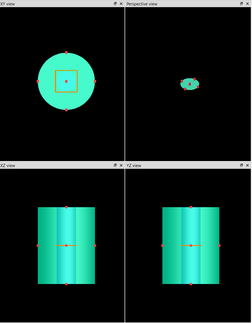

模拟范围
点击物体树 (Objects Tree) 当中的按钮 Ansys Zemax | 如何在 Lumerical 与 OpticStudio 间模拟光纤及耦合分析的图16 并且点击该按钮  Ansys Zemax | 如何在 Lumerical 与 OpticStudio 间模拟光纤及耦合分析的图17 (位于物体树的左侧),
按照下表内容编辑其属性。请注意,模拟范围的大小需要将包层圆柱体完全设置在内部,并且模拟区域边界都设置为打开,目的是将模拟边界条件分配到包层圆形物体的外表面(参见边界条件 Boundary Conditions 的定义)。

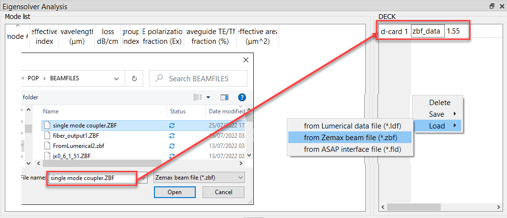

一旦确定了物理结构和模拟范围,本节将后续描述如何通过 MODE 中的有限差分本征模求解器 (FDE) 分析组件。现在我们已经创建了结构,我们可以继续设置启动场分析。我们已经将 Zemax 光束文件导出为 single mode couple.zbf 文件,现在我们将导入该光束。
在本征求解分析窗口界面中对于光束文件进行导入,需导入的文件位置为:Zemax LLC\Documents\Zemax\Samples\POP\BEAMFILES。

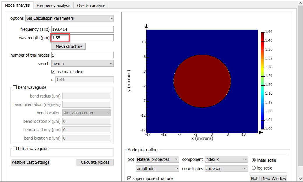

模式计算

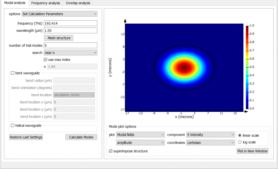

为了在 Lumerical 中查看对应光场,您需要通过 Zemax 光束文件计算对应模式。我们需要将波长设置为 OpticStudio 中的 1.55 微米。点击模式计算 (Calculate Modes),然后我们会有一个模式显示区域,如下图所示。
Ansys Zemax | 如何在 Lumerical 与 OpticStudio 间模拟光纤及耦合分析的图22

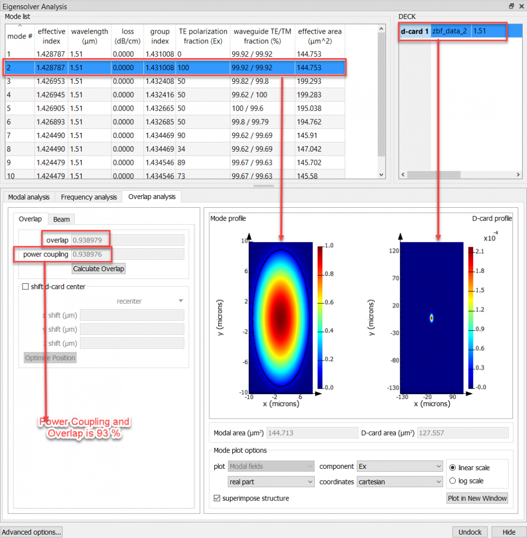

我们现在将计算与理想高斯光束的重叠,以确定我们应该用于与 OpticStudio 生成的 Zemax 光束文件中的基模耦合使用的最佳光斑尺寸。选择 “重叠” 选项卡的结果如下图所示。点击计算按钮后,计算当前选择的模式与当前选择的 D-CARD 的重叠和能量耦合结果。
Ansys Zemax | 如何在 Lumerical 与 OpticStudio 间模拟光纤及耦合分析的图25

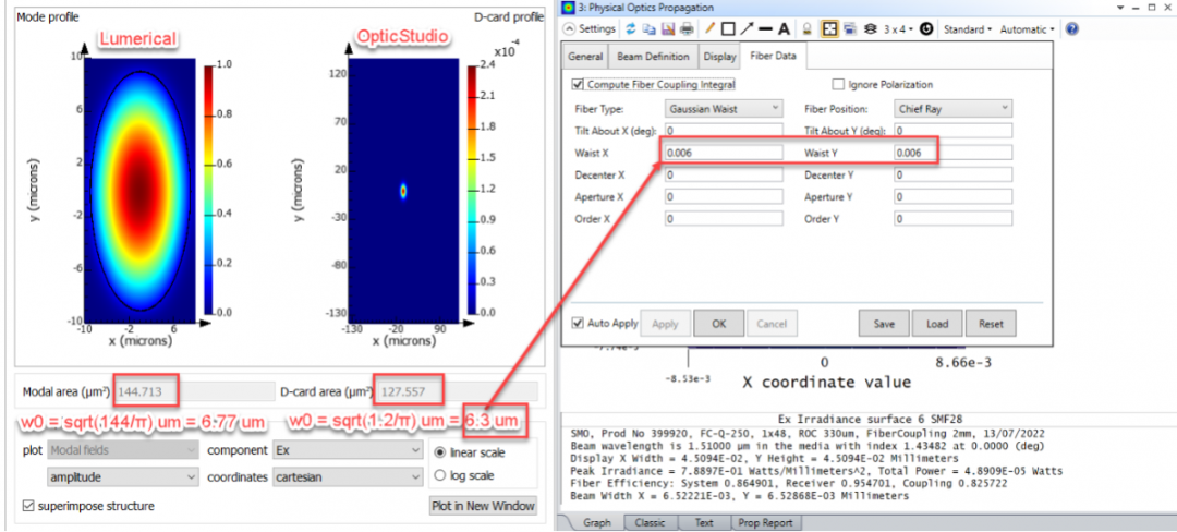

正如我们之前看到的,模式 2 与 Zemax 光束文件有最大的能量耦合和重叠结果。在 “光束” 选项卡中,我们想要检查高斯参数,这样我们可以对等效区域进行匹配。由 Zemax 光束文件导出的高斯光束有效面积 πw02 中 w0 =√(122.557/π) um = 6.3 um,模式 2 的有效面积为 w0 =√(122.557/π) um = 6.7 um。为了匹配 144.713 um2 的模态面积,其对应的束腰半径为 w0 =√(1.2/π) um = 6.7 um。我们将模式 2 作为 Zemax 光束文件导出到 OpticStudio,并检查光纤耦合效率。
Ansys Zemax | 如何在 Lumerical 与 OpticStudio 间模拟光纤及耦合分析的图26

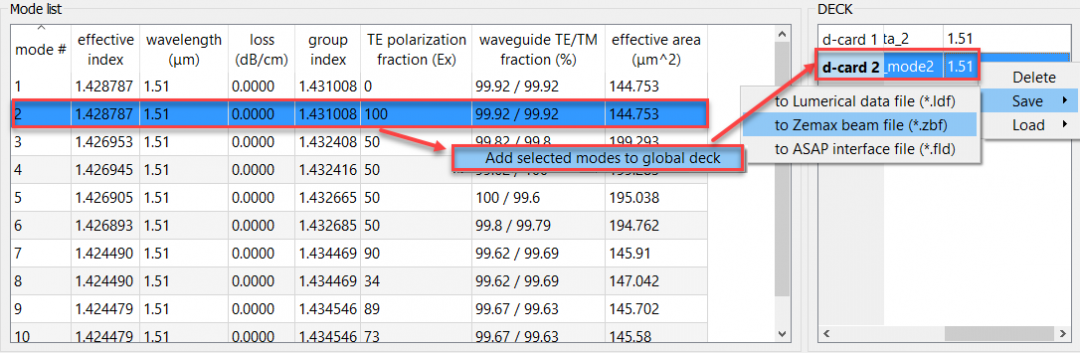

导出面板中 D-Card 的模式数据。Lumerical 的 D-Card 可以保存为 Zemax 光束文件,并且效率更高。现在我们将这个光束导入 OpticStudio 来检查耦合效率。

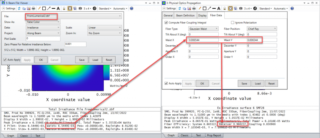

在 OpticStudio 导入新的 Zemax 光束文件
请将在 Lumerical 面板中创建的新 Zemax 光束文件导入到 OpticStudio 光束文件查看器中。我们可以看到从 Lumerical 模式 2 导入到 Zemax 光束文件查看器中的光束具有 6.544 um 的建议束腰尺寸结果。改变 POP 光束定义和光纤数据的束腰参数后,光纤耦合效率提高到 96.02%。如果使用以前一样的束腰 6 um,光纤耦合效率为 95.47%。
