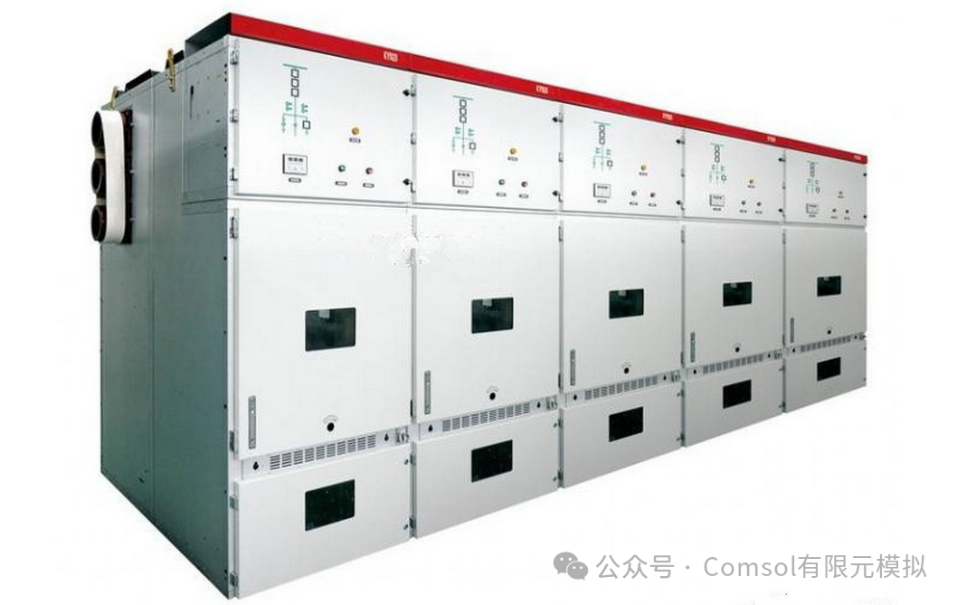

   开关柜是一种电气设备,开关柜外线先进入柜内主控开关,然后进入分控开关,各分路按其需要设置。如仪表,自控,电动机磁力开关,各种交流接触器等,有的还设高压室与低压室开关柜,设有高压母线,如发电厂等,有的还设有为保主要设备的低周减载。如图1所示就是开关柜实物图。
Comsol开关柜温度-湿度-流场耦合计算的图1
图1. 开关柜

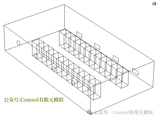

   据实体 CAD 设计图纸,选择直接在Comsol自带的建模软件绘制开关柜三维模型,开关柜内部结构模型如图 2所示。

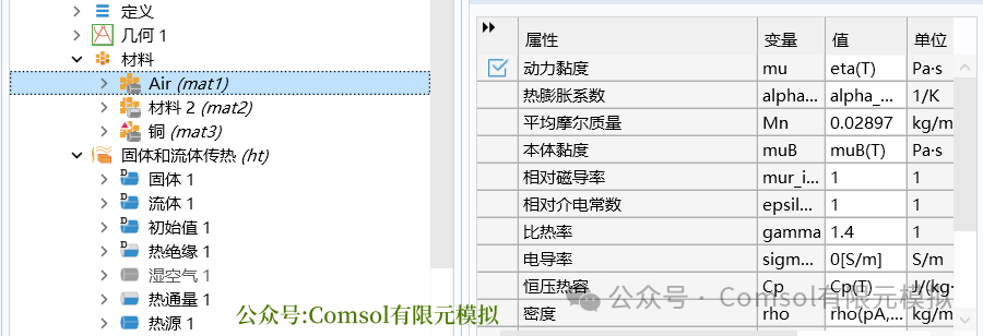

   模型中各部分结构材料均可在材料库中直接添加使用。仿真计算还需设置材料密度、恒压热容、导热系数和动力粘度等参数,为了计算结果的准确性,以上参数均从相关资料以现有实验数据中获得,如图3所示。
Comsol开关柜温度-湿度-流场耦合计算的图2
图2. 计算模型
Comsol开关柜温度-湿度-流场耦合计算的图3
图3. 材料参数设置

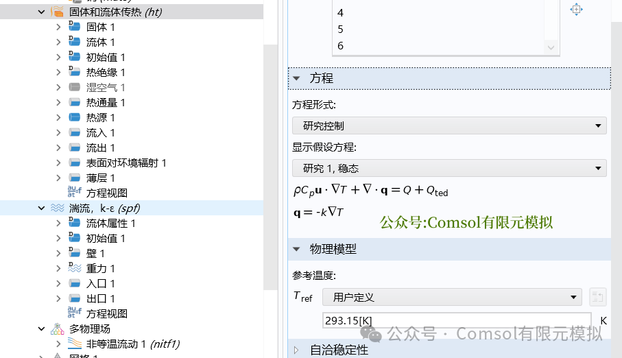

   温度场和流体场仿真需要设置相应的边界条件,其中温度场需要设置湿空气、流入边界温度、流出边界、热源、热通量以及辐射散热边界,流场设置入口和出口边界,温度场和流场之间的耦合关系为非等温流。详细物理场边界条件及场路耦合模型设置如图4所示。
Comsol开关柜温度-湿度-流场耦合计算的图4
图4. 物理场边界条件

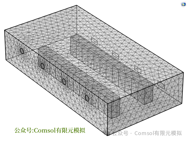

   网格剖分质量是影响计算过程收敛性和计算结果准确性的关键因素,网格剖分质量越高,计算结果的准确性也越高,但过于精细的剖分单元对计算机的要求越苛刻,因此,在仿真计算中对流体边界进行网格加密,其他部分在保持计算结果准确性的前提下,选择适当的剖分精度。网格剖分分布如图5所示。
Comsol开关柜温度-湿度-流场耦合计算的图5
图5. 计算模型网格和质量分布图

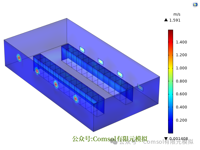

   模型采用稳态分离式求解器进行求解,通过计算得到开关柜温度、湿度、速度和压力等结果分布如下所示。

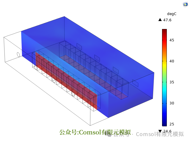

Comsol开关柜温度-湿度-流场耦合计算的图6
图6. 温度分布

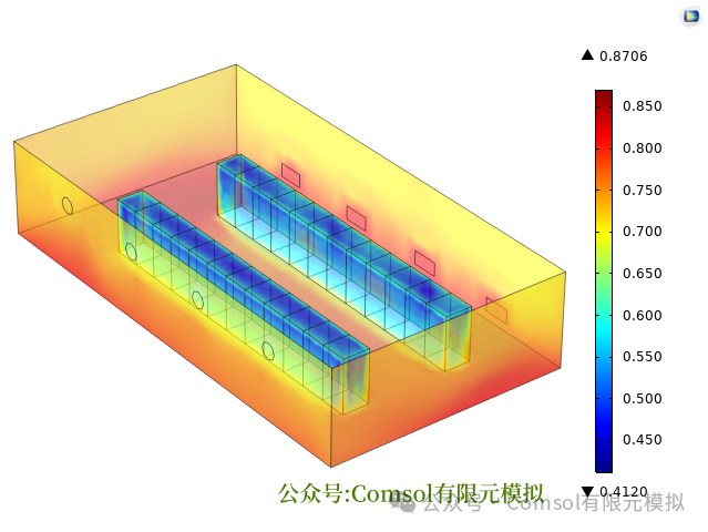

Comsol开关柜温度-湿度-流场耦合计算的图7
图7. 湿度分布
Comsol开关柜温度-湿度-流场耦合计算的图8

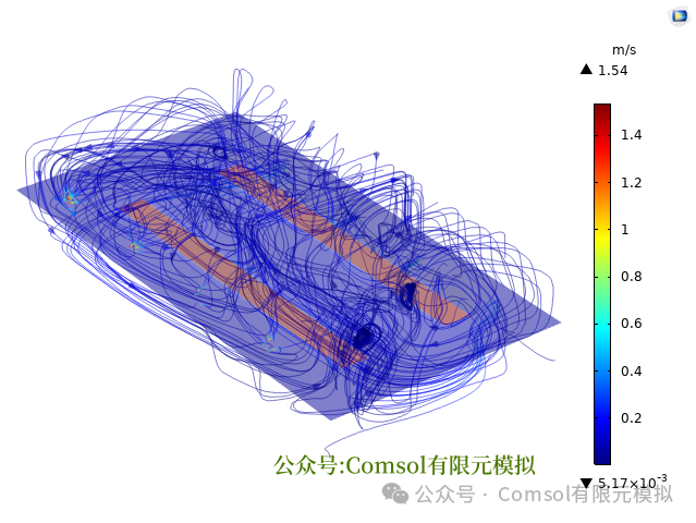

图8. 速度场分布
Comsol开关柜温度-湿度-流场耦合计算的图9
图9. 流线分布

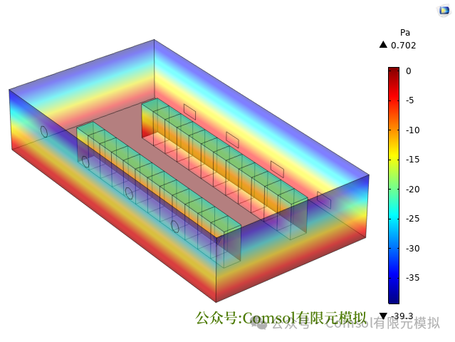

Comsol开关柜温度-湿度-流场耦合计算的图10
图10. 压力分布
