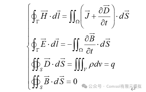

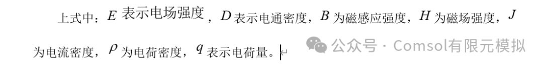

电磁场理论的基础是麦克斯韦方程组,它适用于所有宏观电磁现象的描述,是工程电磁场问题的数学基础。麦克斯韦方程组一共包含四个方程,如下方程所示,分别描述了安培定律、法拉第电磁感应定律、高斯电通定律和高斯磁通定律。
Comsol基于场路耦合的三相电力变压器电磁场计算的图1
Comsol基于场路耦合的三相电力变压器电磁场计算的图2

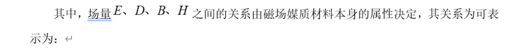

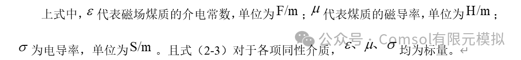

上述方程表示为麦克斯韦方程组的积分形式,可将其写成微分形式,如下方程所示,通过麦克斯韦方程组的微分形式便可以推导出有限元法处理电磁场问题的微分方程。
Comsol基于场路耦合的三相电力变压器电磁场计算的图3
Comsol基于场路耦合的三相电力变压器电磁场计算的图4
Comsol基于场路耦合的三相电力变压器电磁场计算的图5
Comsol基于场路耦合的三相电力变压器电磁场计算的图6
电磁场理论可以分为似稳电磁场和高频电磁场两大类,在高频电磁场中观察点场强的变化要滞后于场源的变化;而似稳电磁场的主要特征表现在场源随着时间的变化很慢,从而使得相应电磁波的波长远大于计算域的几何尺寸,场点跟随场源的变化速度便是两类问题之间的主要区别。似稳电磁场凭着其场点跟随场源的变化规律,可用于研究频率较低而且能够满足似稳条件的电磁场问题。人们的生产生活所用电磁设备中的电磁场大多属于似稳态电磁场。在似稳态电磁场中,麦克斯韦方程组中的位移电流密度项很小,与传导电流密度相比可以对其进行忽略。因此在对似稳态电磁场问题进行求解分析时,可以忽略电场随时间变化所产生的磁场,只针对磁场随时间变化产生的电场进行分析,从而将电磁问题简化。如果所要求解的似稳电磁场中含有导电材料,则这样的电磁场又称为涡流场。在对涡流场的问题进行求解时,往往不便于直接利用麦克斯韦方程进行,因此为更好的求解涡流场问题,在计算时需要在麦克斯韦方程中引入不同的电磁位,将引入的磁位和电位作为未知函数,建立偏微分方程,并进行后续求解。

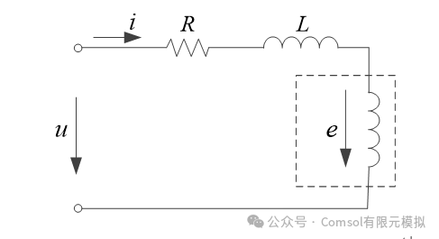

如图1所示等效电路模型即为用于场路耦合计算的绕组回路的等效电路。
Comsol基于场路耦合的三相电力变压器电磁场计算的图7
图1. 场路耦合的等效电路模型

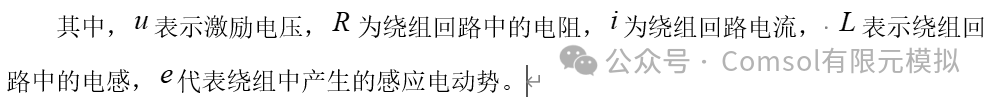

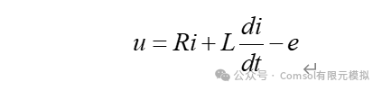

电路分析中,因为绕组中涡流的影响很小,可将其忽略,则等效电路的电路方程可表示为:
Comsol基于场路耦合的三相电力变压器电磁场计算的图8
Comsol基于场路耦合的三相电力变压器电磁场计算的图9

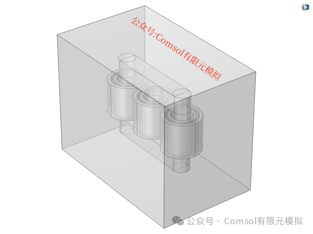

2. 物理模型
由于变压器内部几何结构复杂,各部分结构尺寸相差悬殊,在满足电磁场求解精度的前提下,为了合理简化求解过程,以满足计算机工作限度,在场路耦合的电磁计算中对变压器模型作出以下基本假设:
(1)由于计算条件的限制,近似认为变压器结构件的材料均匀,各向同性;
(2)将变压器原边绕组和副边绕组等效为圆筒状;
(3)变压器三相铁芯绕组完全对称,变压器内部绕组中心处连线纵向轴面前后对称,左右对称;

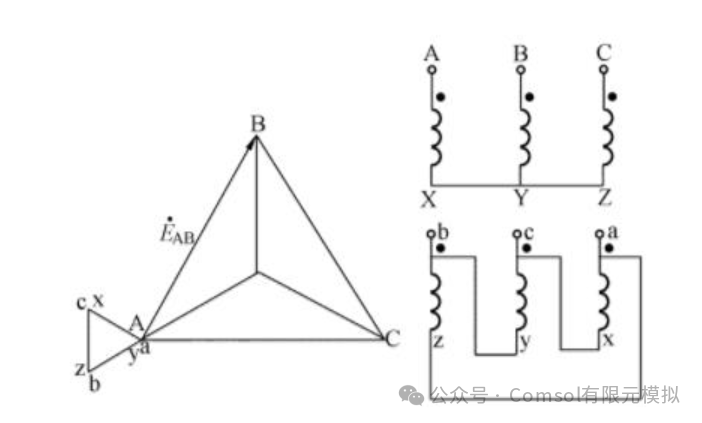

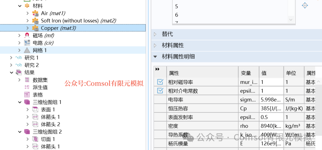

(4)基于电磁感应原理工作的变压器,其电磁关系主要由铁芯和绕组决定,忽略变压器内夹件、拉板等其他结构件的影响,只保留变压器的铁芯和绕组。具体计算模型和材料参数如图2和3所示。
Comsol基于场路耦合的三相电力变压器电磁场计算的图14
图2. 计算模型
Comsol基于场路耦合的三相电力变压器电磁场计算的图15
图3. 材料参数设置
3. 物理场边界条件

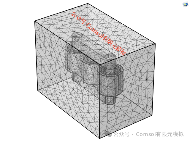

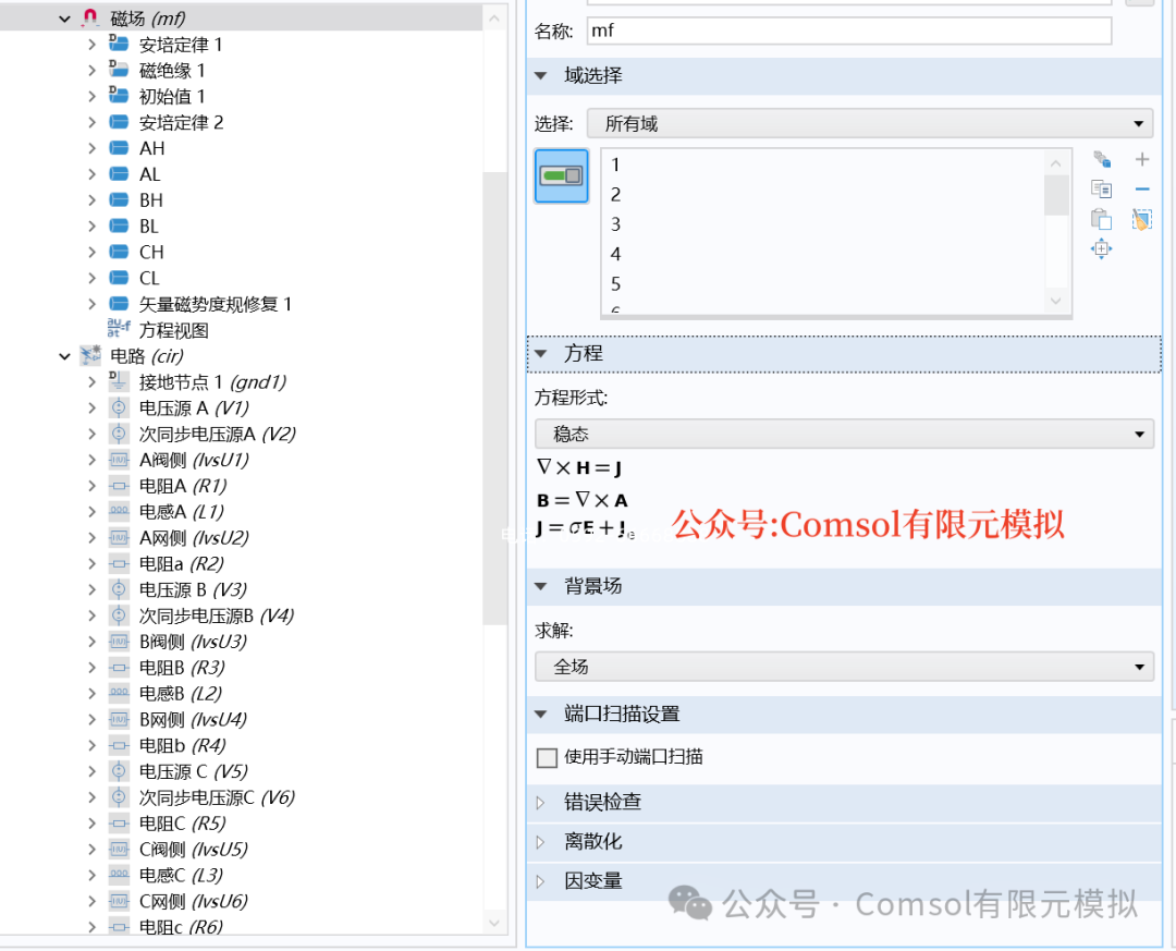

基于场路耦合数学模型对变压器运行在额定工况时的内部电气量变化和内部磁场分布情况进行仿真计算,分析变压器内部电磁性能规律。物理场边界条件及场路耦合模型设置如图4所示,网格剖分及质量分布如图5所示。
Comsol基于场路耦合的三相电力变压器电磁场计算的图16
Comsol基于场路耦合的三相电力变压器电磁场计算的图17
图4. 物理场边界条件及场路耦合模型
Comsol基于场路耦合的三相电力变压器电磁场计算的图18
图5. 网格分布图

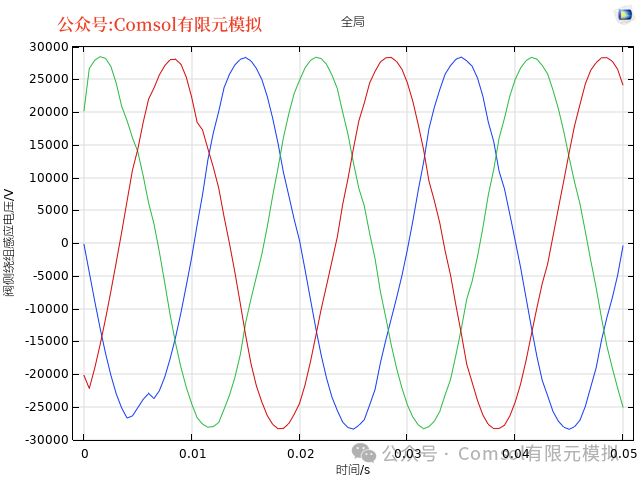

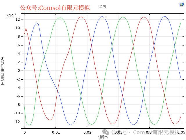

模拟变压器额定工况运行时,以额定工况等效电路作为变压器外部激励,基于有限元理论,借助场路耦合法计算变压器高低压绕组电流和感应电压,结果如下所示。
Comsol基于场路耦合的三相电力变压器电磁场计算的图19
图6. 磁场分布
Comsol基于场路耦合的三相电力变压器电磁场计算的图20
图7. 磁感线分布
Comsol基于场路耦合的三相电力变压器电磁场计算的图21
图8. 变压器原边绕组电压波形
Comsol基于场路耦合的三相电力变压器电磁场计算的图22
图9. 变压器原边绕组电流波形
Comsol基于场路耦合的三相电力变压器电磁场计算的图23
图10. 变压器副边绕组电压波形
Comsol基于场路耦合的三相电力变压器电磁场计算的图24
图11. 变压器副边绕组电流波形
