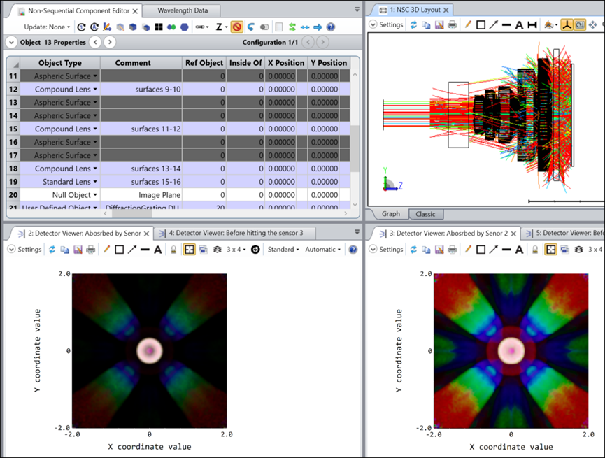

本文提供了8个示例供用户参考。第一个示例是用于演示如何建立光栅的简单光栅。接下来的3个示例(2-4)演示了文章Speos Lumerical Sub-wavelength Model中提供的同样的json示例。最后4个示例(5-8)模拟了CMOS背向衍射效应。该系统包含一个手机镜头模型和一个衍射表面,该表面读取一个json文件,用于模拟CMOS传感器上的背向衍射效应。

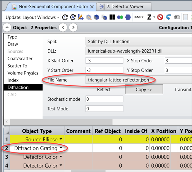

2. triangular_lattice_reflector.zar
在此示例中,json文件加载到了物体2衍射光栅的表面1上。

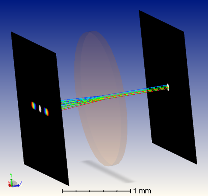

Ansys Zemax | 如何将光栅数据从Lumerical导入至OpticStudio(下)的图3

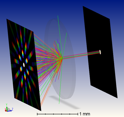

由于我们将光源设置为宽带波长,因此可以看到衍射光栅引起的“彩虹”。

5. Plan_B_period_1um-2023R1.zar
6. Plan_B_period_1um_use_real_IR_coating-2023R1.zar
下图展示了Plan_B_period_1um_use_real_IR_coating-2023R1.zar中的数据。
Ansys Zemax | 如何将光栅数据从Lumerical导入至OpticStudio(下)的图11
7. Plan_B_period_4um-2023R1.zar
8. Plan_B_period_4um_use_real_IR_coating-2023R1.zar
下图展示了Plan_B_period_4um_use_real_IR_coating-2023R1.zar中的数据。
Ansys Zemax | 如何将光栅数据从Lumerical导入至OpticStudio(下)的图12
