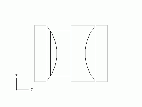

下面的动图显示了光学元件和卡口是如何随着温度的变化膨胀和收缩的。

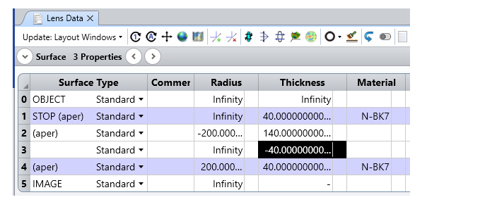

让我们修改一个系统,使卡口与右镜片的后表面接触。打开附加的示例文件 "rear_mount_sample_1.zar"。修改镜头数据编辑器,如下所示。
Ansys Zemax | 如何设置镜头卡口的机械参考以进行热分析的图5
这个系统模拟的正常中心间距是100mm。请注意垫片(表面#2)一直延伸到镜头的背面,其厚度为140而不是100。在任何温度下,表面#3上的虚拟传播需要与表面#4的厚度相同;因此,表面#3的 TCE 必须与 N-BK7 玻璃的 TCE 相同。玻璃的 TCE 在玻璃目录中指定,对于 N-BK7,它是 7.1。在 LDE 中表面 #3 的 TCE 列中输入此值。
Ansys Zemax | 如何设置镜头卡口的机械参考以进行热分析的图6
使用“热生成”工具,以不同温度创建多重结构。如果某一结构的温度设置与标称温度有显著的区别,则新的 3D 视图会变得如下图所示。
