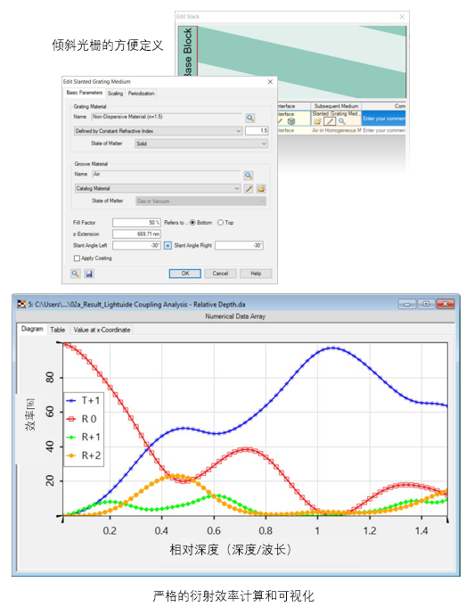

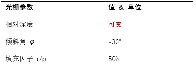

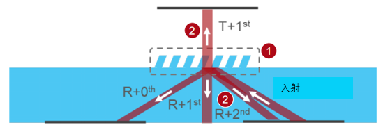

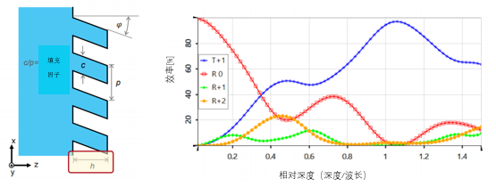

因为倾斜光栅在特定衍射级中具有高效率,故通常被用于将光耦合到光学光波导中。 如今,它们经常应用于增强和混合现实应用中。 本案将展示如何使用VirtualLab Fusion对文献中的某些倾斜光栅的几何形状,具体参数如倾斜角度,填充因子和调制深度进行分析。 此外,本案例还研究了不同入射角对衍射效率的影响。

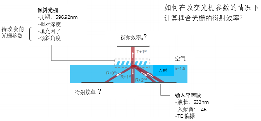

建模任务
用于光波导耦合的倾斜光栅的分析的图2
衍射效率与相对深度
用于光波导耦合的倾斜光栅的分析的图3

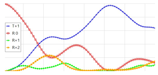

在VirtualLab Fusion中通过傅里叶模态法(FMM)(也称为RCWA)进行仿真。
用于光波导耦合的倾斜光栅的分析的图4
用于光波导耦合的倾斜光栅的分析的图5

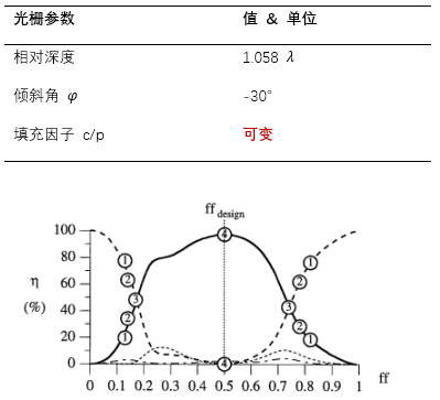

参考文献:J. Michael Miller, Nicole de Beaucoudrey, Pierre Chavel, Jari Turunen, and Edmond
Cambril, "Design and fabrication of binary slanted surface-relief gratings for a planar optical interconnection," Appl. Opt. 36, 5717-5727 (1997)

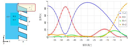

衍射效率与倾斜角度
用于光波导耦合的倾斜光栅的分析的图6
用于光波导耦合的倾斜光栅的分析的图7
参考文献:J. Michael Miller, Nicole de Beaucoudrey, Pierre Chavel, Jari Turunen, and Edmond Cambril, "Design and fabrication of binary slanted surface-relief gratings for a planar optical interconnection," Appl. Opt. 36, 5717-5727 (1997)

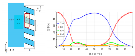

衍射效率与填充因子

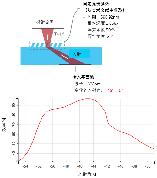

衍射效率与变化的入射角
用于光波导耦合的倾斜光栅的分析的图10
光栅衍射效率通常受入射角影响较大。

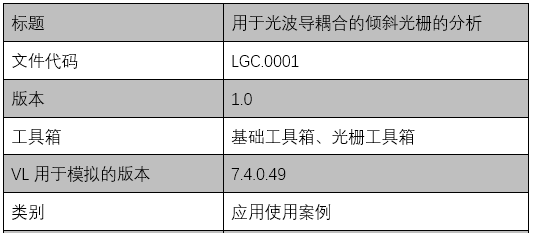

文件信息
用于光波导耦合的倾斜光栅的分析的图14
