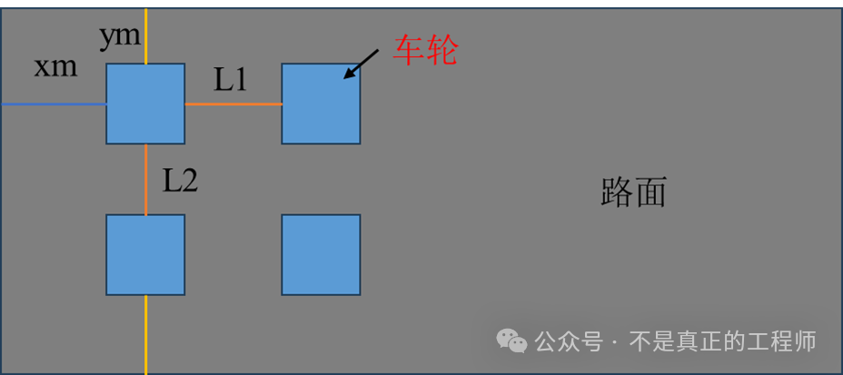

本贴就以VDLOAD子程序实现生活中常见的四轮小车移动,程序相对简单,主要难点在于车轮的坐标控制,代码开源。
对于四轮小车而言,假设车轮与地面的接触区域为正方形,示意图如下。
基于ABAQUS的VDLOAD子程序实现四轮小车移动的图1
其中前后车轮间距为L1,并排车轮距离为L2。蓝色区域为加载区,加载区长度为a*a。在ABAQUS中建模时,路面为XY平面,坐标原点位于路面模型的顶点。本模型默认整车位于路面的正中央,路面的长和宽分别为30mm和10mm,路面长的方向为X方向,宽为Y方向。初始时刻车轮距路面边缘的距离分别为xm和ym。

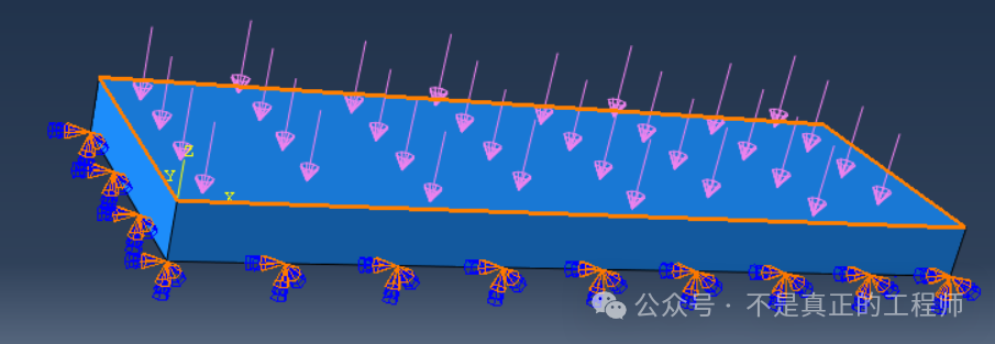

程序编写完毕,接下来就是在ABAQUS软件建模,模型相对简单,就是一个板材。构建的模型如下。
基于ABAQUS的VDLOAD子程序实现四轮小车移动的图2

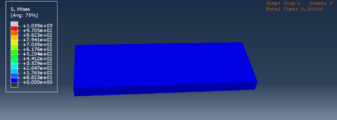

为了能够观察到塑性应变,对载荷进行更改为3000MPa。
下面是运行一段时间的结果。
基于ABAQUS的VDLOAD子程序实现四轮小车移动的图3
