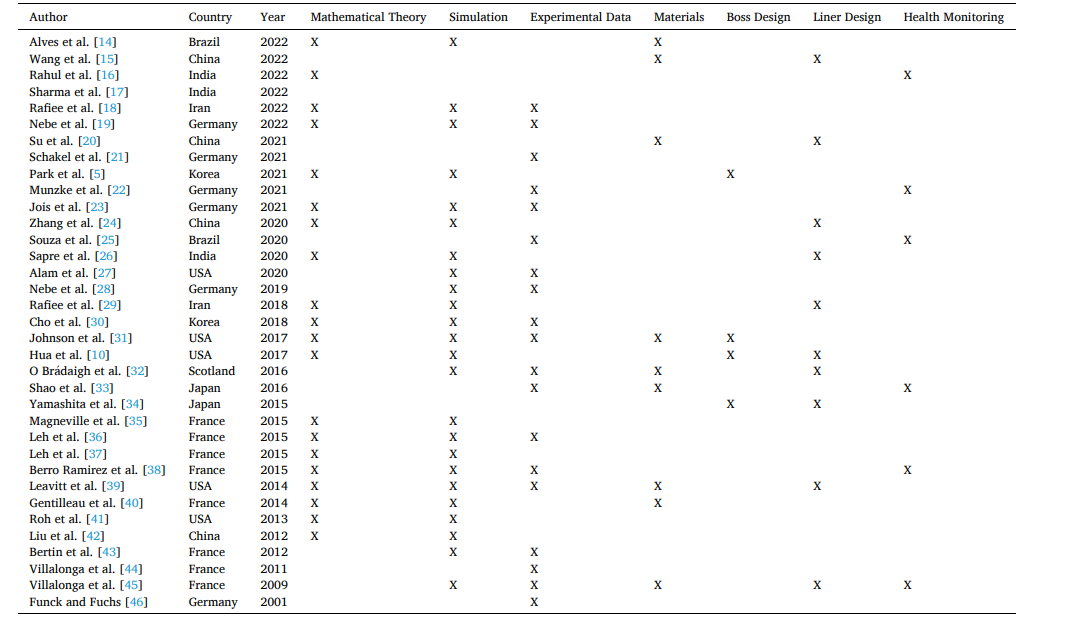

III型和IV型型压力容器具有全复合材料外包层,并得到了广泛的研究和商业应用。IV型压力容器作为研究的重点,已发表的研究内容主要聚焦于材料、数学理论以及实验数据等方面。然而,对于极孔和衬里的设计或结构健康监测的研究仍显不足。相比之下,V型容器的研究早在20世纪80年代就已开始,但现有的文献却相对有限。部分研究者设计制造了多种尺寸的V型测试容器,并评估了它们的氦气渗透性和机械性能。其中,部分设计实现了15%的存储容量增加和25%的质量减少,展现了其优越性。
表1总结了目前IV型压力容器相关的工作总结。

表1 IV 型压力容器以往工作总结。
