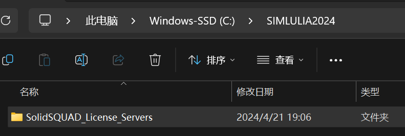

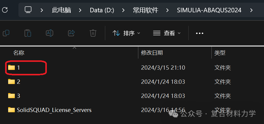

第1步:在安装盘中(本案例是C盘根目录)创建SIMULIA2024文件夹,解压缩SIMULIA安装包,将SolidSQUAD_License_Servers文件夹拷贝至新建的SIMULIA2024文件夹中,

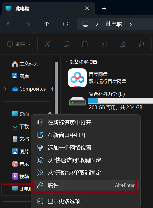

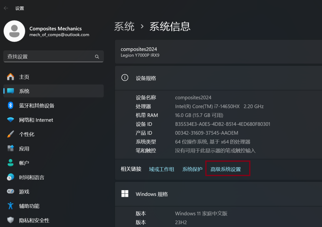

第2步:右键单击“此电脑”→“属性”
【超详细攻略】SIMULIA2024 + VS2022 +oneAPI 2024子程序配置(2024.4更新)的图2
第3步:选择“高级系统设置”
【超详细攻略】SIMULIA2024 + VS2022 +oneAPI 2024子程序配置(2024.4更新)的图3

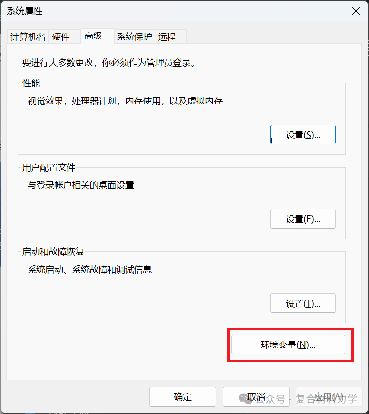

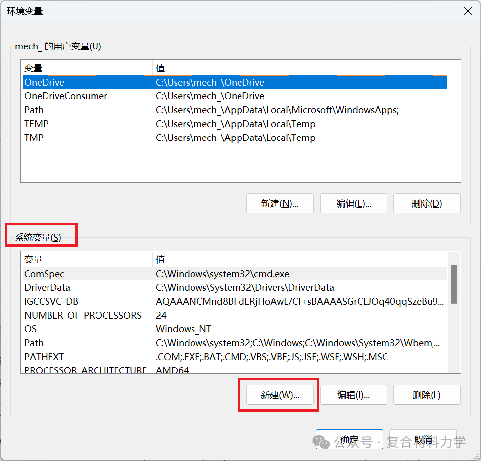

第4步:点击右下角“环境变量”,在弹出界面下方“系统变量”处,点击“新建”
【超详细攻略】SIMULIA2024 + VS2022 +oneAPI 2024子程序配置(2024.4更新)的图4
【超详细攻略】SIMULIA2024 + VS2022 +oneAPI 2024子程序配置(2024.4更新)的图5

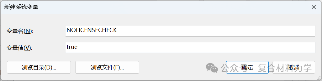

第5步:设置环境变量,变量名为NOLICENSECHECK,变量值为true

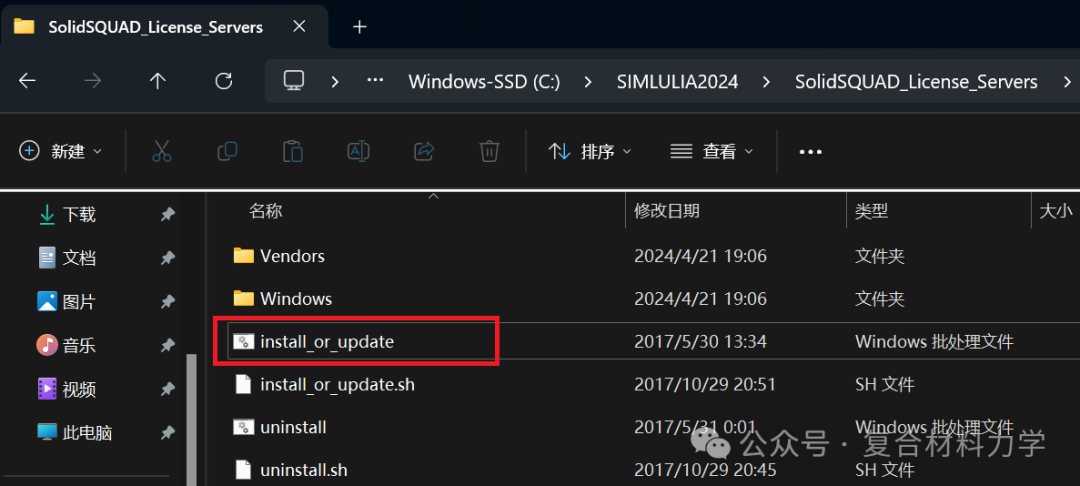

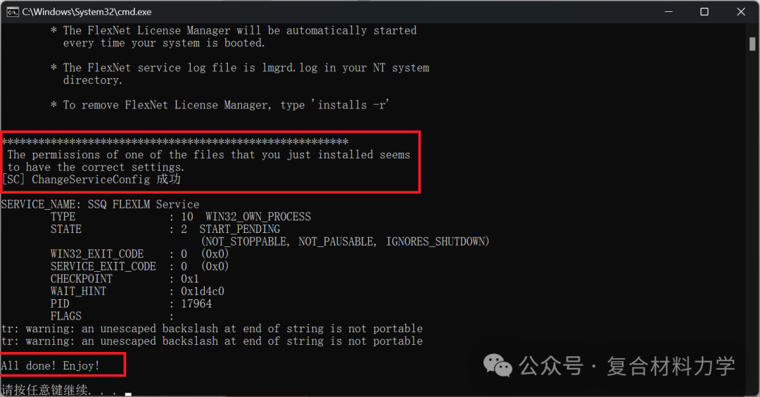

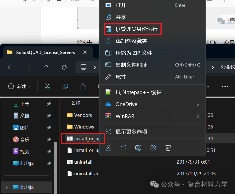

第6步:打开复制过来的“SolidSQUAD_License_Servers”文件夹,右键单击install_or_update.bat以管理员身份运行。
【超详细攻略】SIMULIA2024 + VS2022 +oneAPI 2024子程序配置(2024.4更新)的图7
【超详细攻略】SIMULIA2024 + VS2022 +oneAPI 2024子程序配置(2024.4更新)的图8
运行完毕之后会出现下图所示的界面,表示license安装成功,按键盘任意键退出此页面。如提示本地没有/tmp目录,可以手动创建一个。

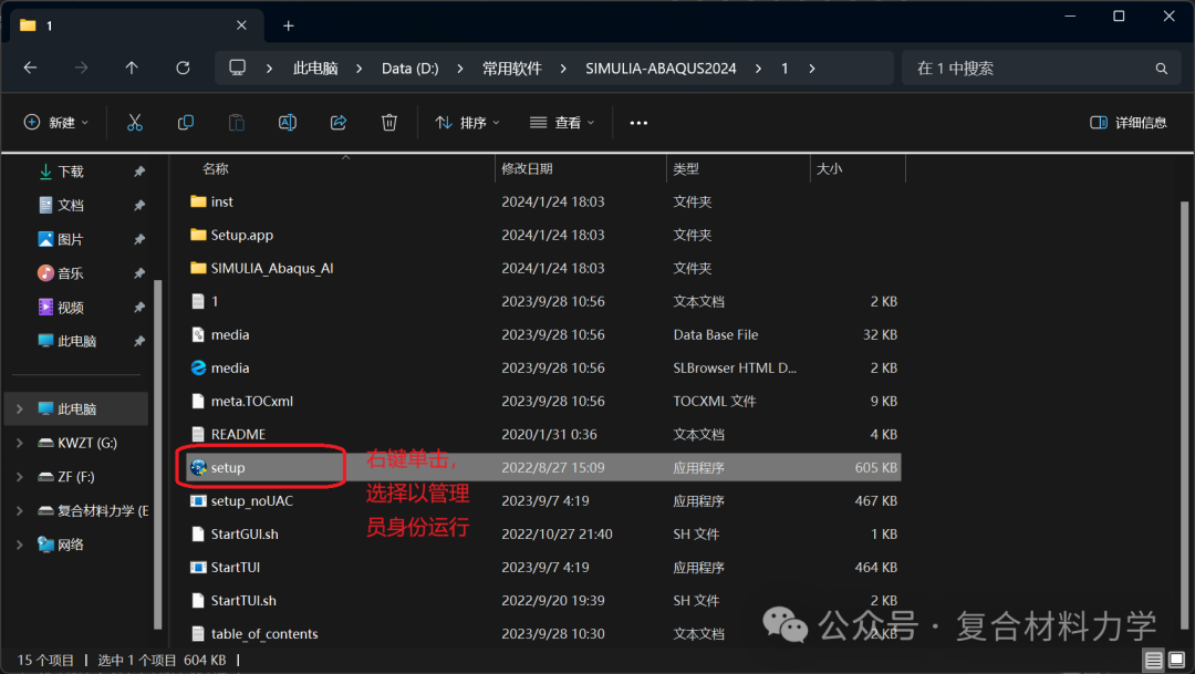

第7步:安装SIMULIA。打开安装目录下的1文件夹,以管理员身份运行setup.exe。
【超详细攻略】SIMULIA2024 + VS2022 +oneAPI 2024子程序配置(2024.4更新)的图10

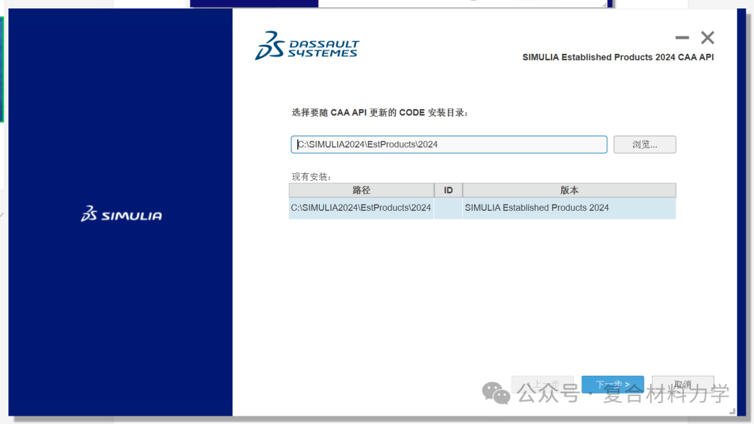

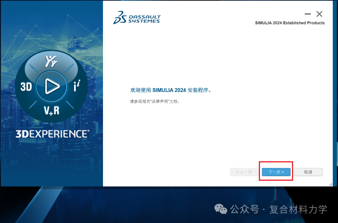

第7步:打开Abaqus2024的安装程序后,点击“下一步”,
【超详细攻略】SIMULIA2024 + VS2022 +oneAPI 2024子程序配置(2024.4更新)的图12

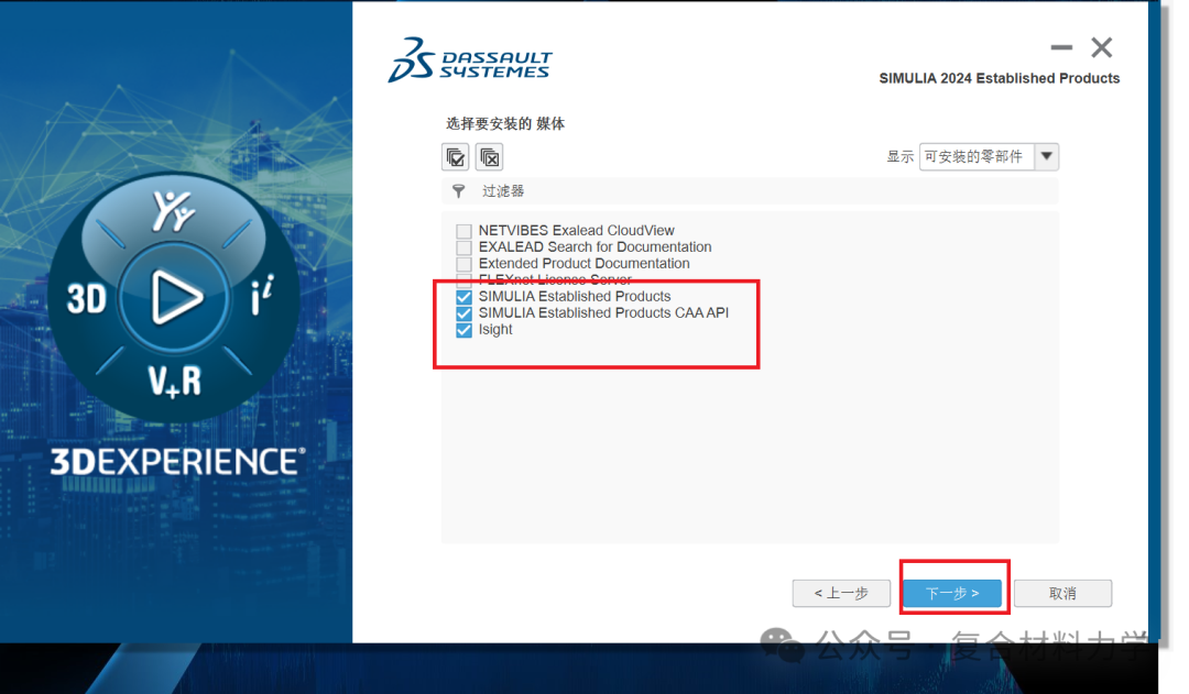

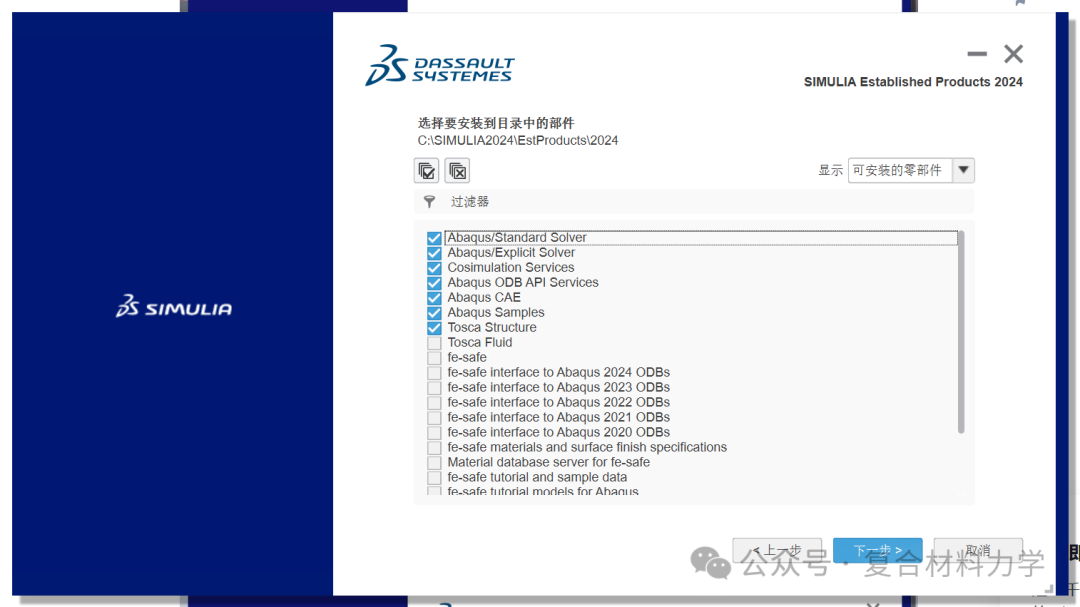

第8步:勾选所需要安装的软件,不要勾选FLEXnet License Server,Isight根据需要自选。
【超详细攻略】SIMULIA2024 + VS2022 +oneAPI 2024子程序配置(2024.4更新)的图13
按提示指向文件夹2
【超详细攻略】SIMULIA2024 + VS2022 +oneAPI 2024子程序配置(2024.4更新)的图14

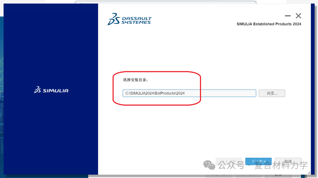

选择安装目录
【超详细攻略】SIMULIA2024 + VS2022 +oneAPI 2024子程序配置(2024.4更新)的图15

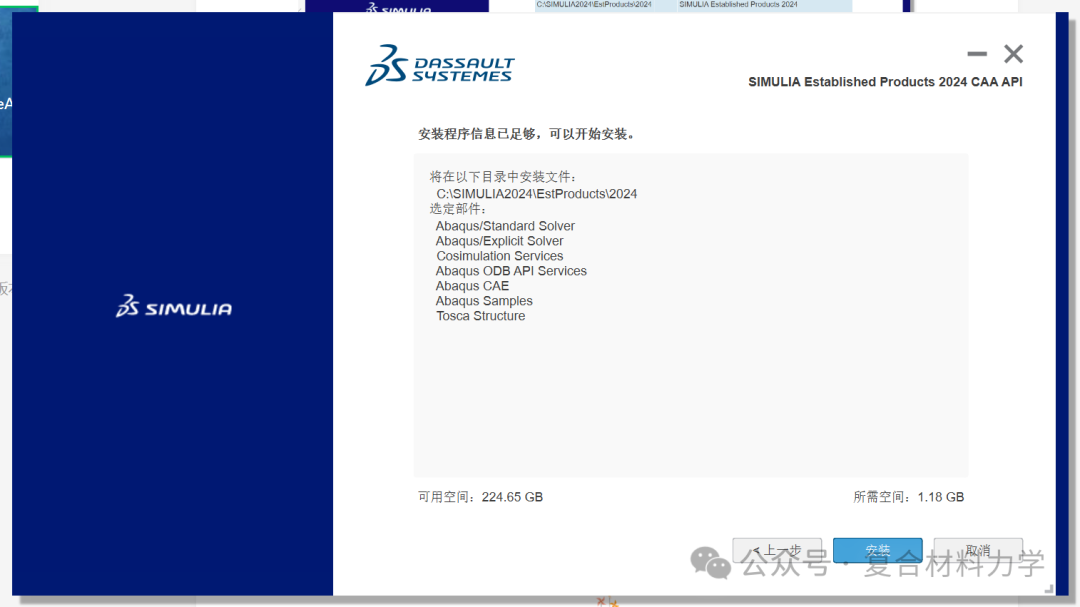

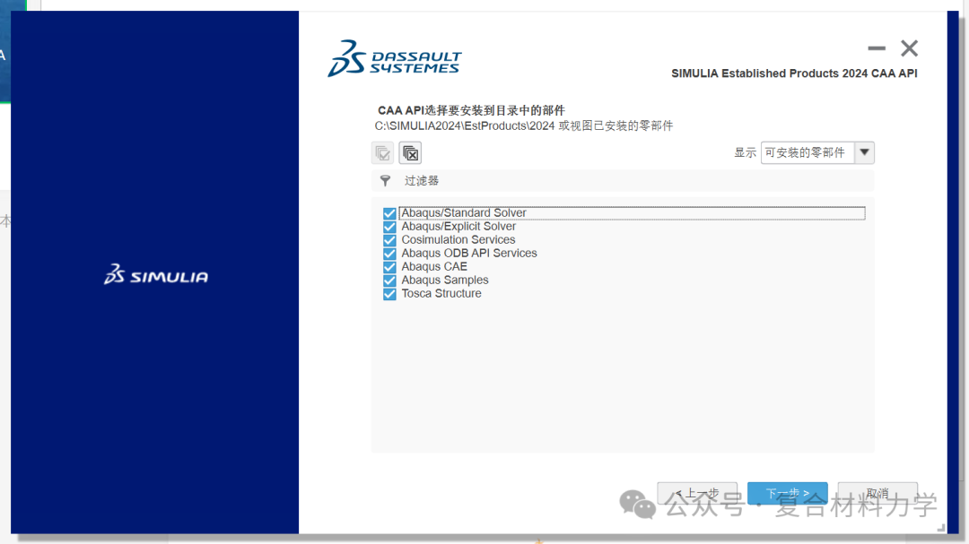

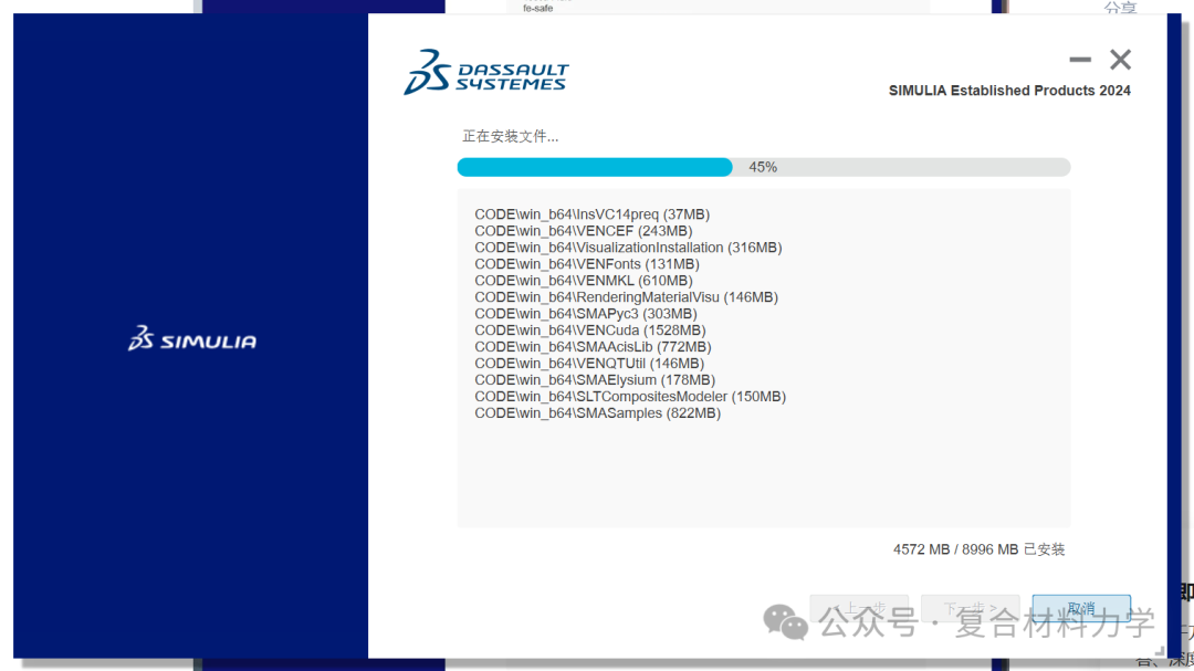

根据选择需要安装的组件,TOSCA是拓扑优化相关软件,fe-safe是疲劳仿真软件。
【超详细攻略】SIMULIA2024 + VS2022 +oneAPI 2024子程序配置(2024.4更新)的图16

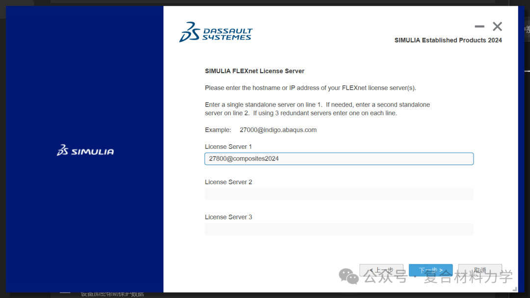

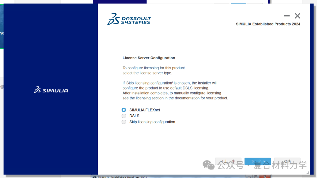

选择license配置方式。
【超详细攻略】SIMULIA2024 + VS2022 +oneAPI 2024子程序配置(2024.4更新)的图17

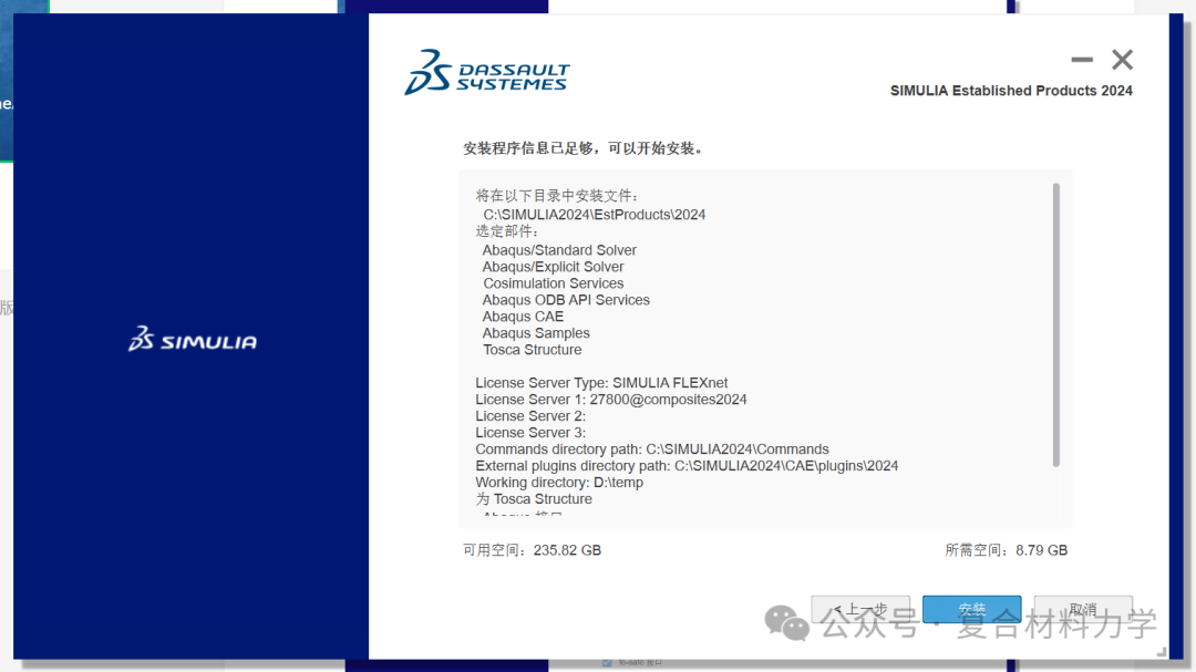

按下图所示进行设置,输入:27800@计算机名,计算机名要替换为自己计算名,然后一直按默认设置点击“下一步”即可
【超详细攻略】SIMULIA2024 + VS2022 +oneAPI 2024子程序配置(2024.4更新)的图18

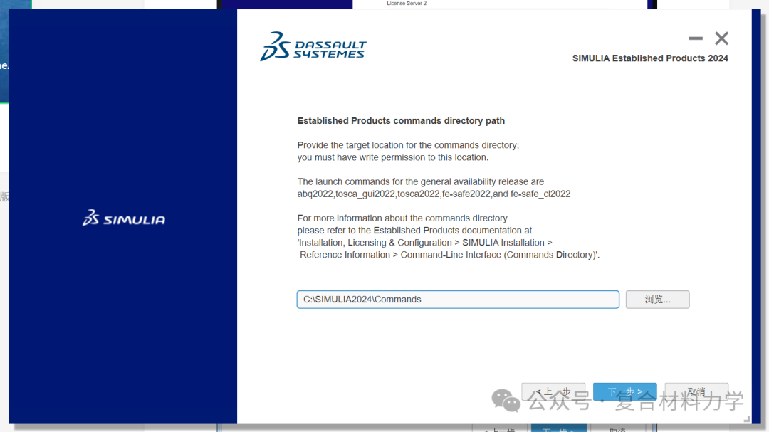

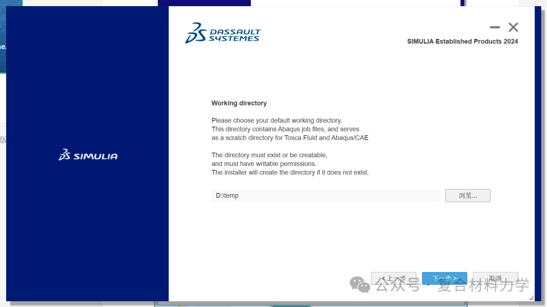

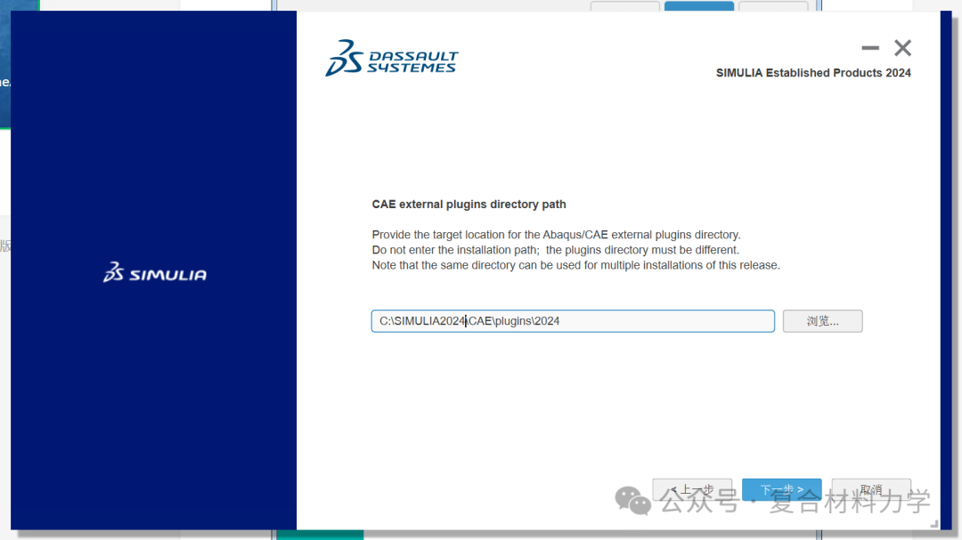

根据个人需求指定各类目录
【超详细攻略】SIMULIA2024 + VS2022 +oneAPI 2024子程序配置(2024.4更新)的图19
【超详细攻略】SIMULIA2024 + VS2022 +oneAPI 2024子程序配置(2024.4更新)的图20
【超详细攻略】SIMULIA2024 + VS2022 +oneAPI 2024子程序配置(2024.4更新)的图21
【超详细攻略】SIMULIA2024 + VS2022 +oneAPI 2024子程序配置(2024.4更新)的图22
【超详细攻略】SIMULIA2024 + VS2022 +oneAPI 2024子程序配置(2024.4更新)的图23
【超详细攻略】SIMULIA2024 + VS2022 +oneAPI 2024子程序配置(2024.4更新)的图24
【超详细攻略】SIMULIA2024 + VS2022 +oneAPI 2024子程序配置(2024.4更新)的图25
【超详细攻略】SIMULIA2024 + VS2022 +oneAPI 2024子程序配置(2024.4更新)的图26

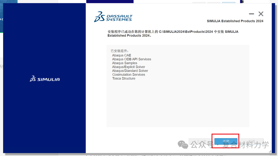

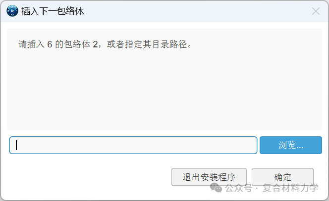

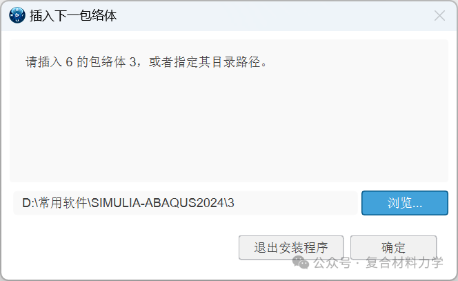

点击关闭之后会跳出对话框,提示指定文件夹3,按照提示直接缺省设置即可,不再赘述。
【超详细攻略】SIMULIA2024 + VS2022 +oneAPI 2024子程序配置(2024.4更新)的图27

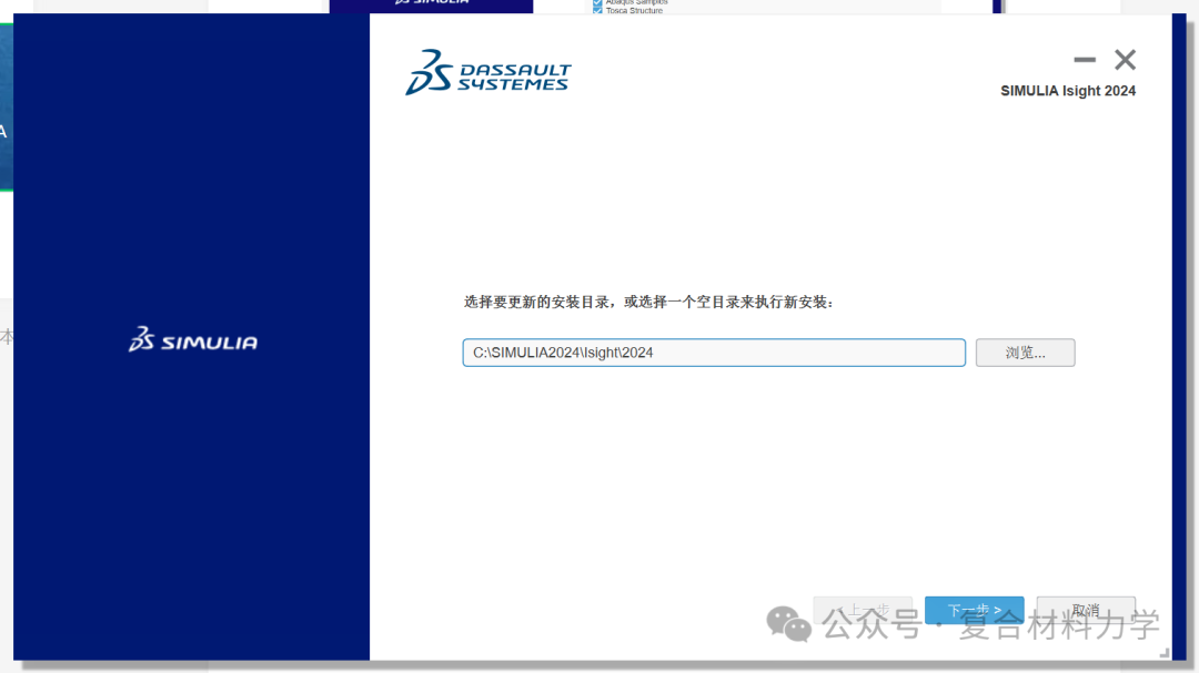

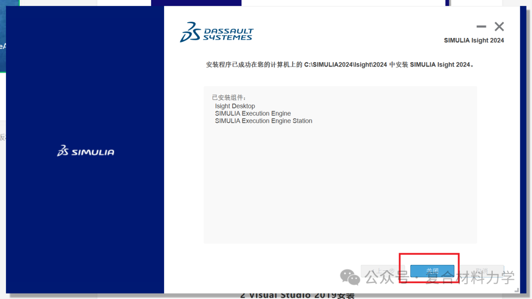

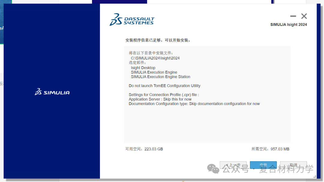

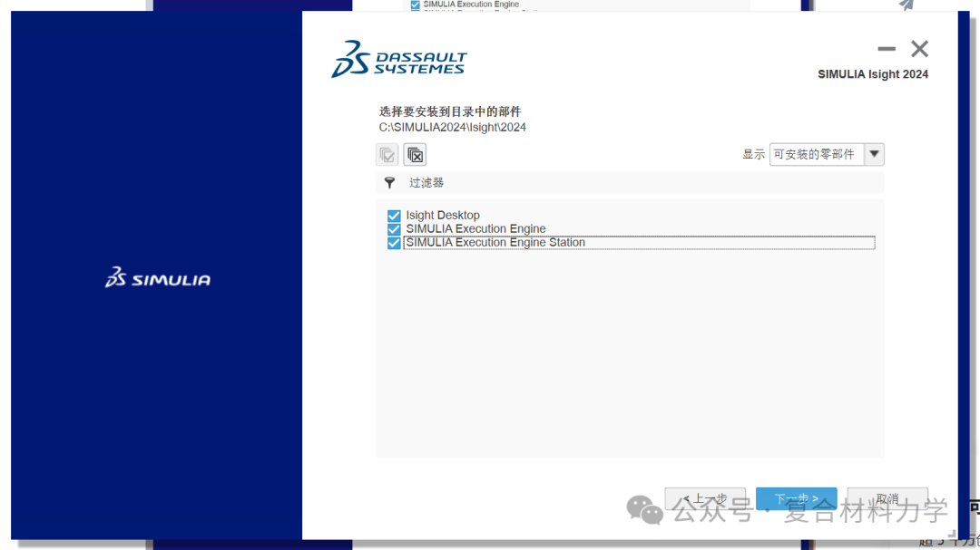

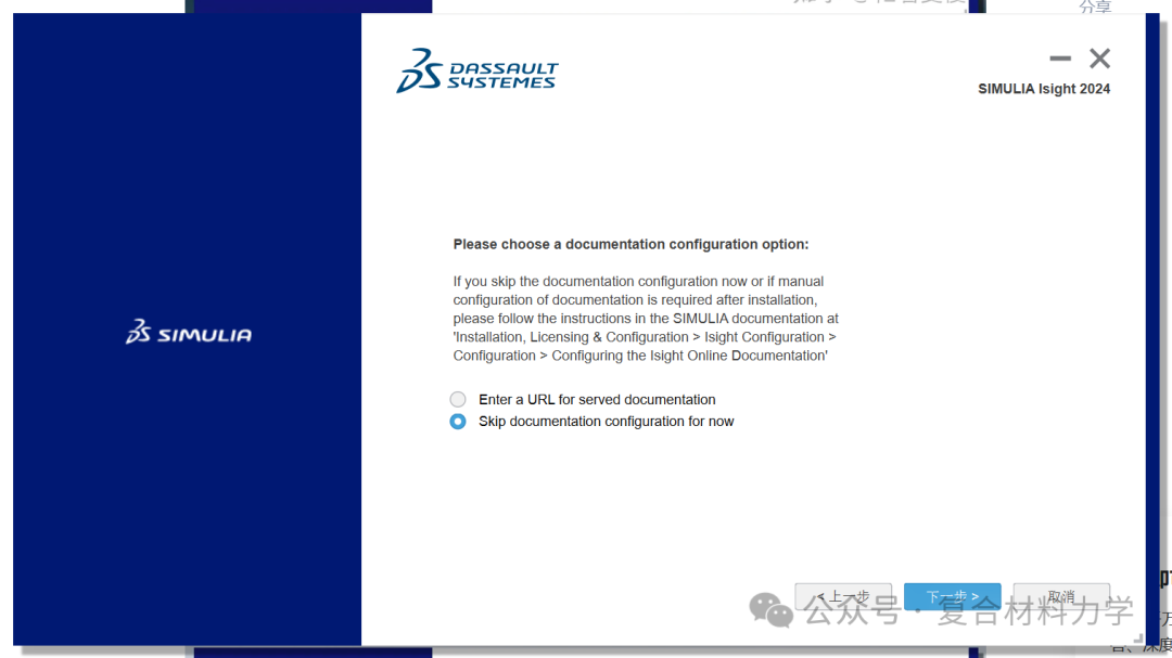

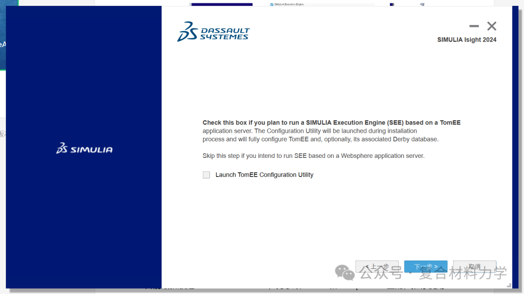

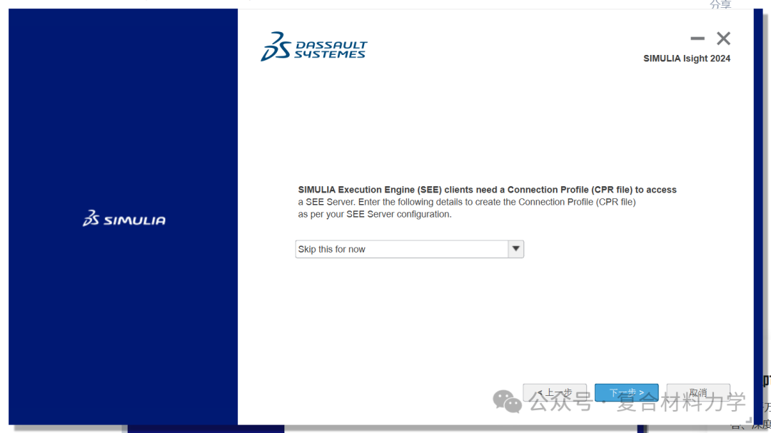

如果还选择了安装isight,则按照下面的图示继续安装。
【超详细攻略】SIMULIA2024 + VS2022 +oneAPI 2024子程序配置(2024.4更新)的图31
【超详细攻略】SIMULIA2024 + VS2022 +oneAPI 2024子程序配置(2024.4更新)的图32
【超详细攻略】SIMULIA2024 + VS2022 +oneAPI 2024子程序配置(2024.4更新)的图33
【超详细攻略】SIMULIA2024 + VS2022 +oneAPI 2024子程序配置(2024.4更新)的图34
【超详细攻略】SIMULIA2024 + VS2022 +oneAPI 2024子程序配置(2024.4更新)的图35
【超详细攻略】SIMULIA2024 + VS2022 +oneAPI 2024子程序配置(2024.4更新)的图36
【超详细攻略】SIMULIA2024 + VS2022 +oneAPI 2024子程序配置(2024.4更新)的图37
【超详细攻略】SIMULIA2024 + VS2022 +oneAPI 2024子程序配置(2024.4更新)的图38

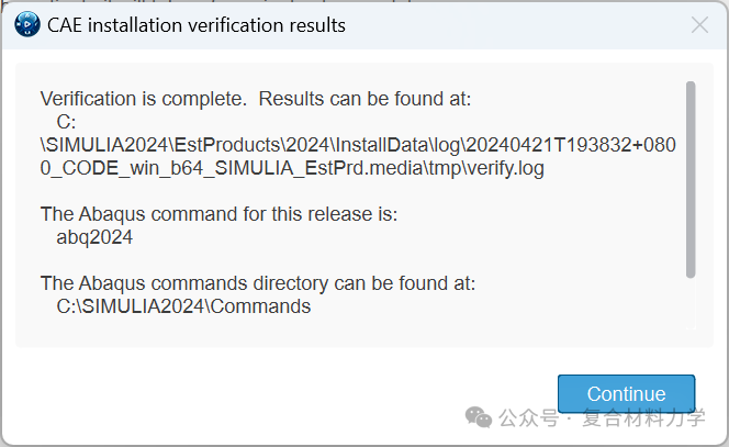

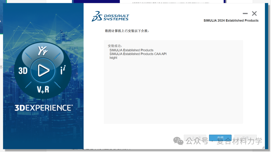

至此,SIMULIA2024 CAE和求解器安装完毕。

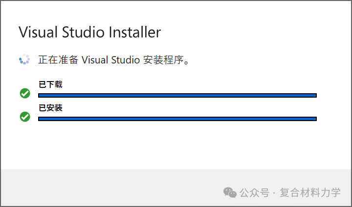

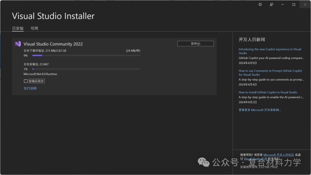

Visual Studio 2022的安装过程很简单,下载社区版安装器,会自动安装,
【超详细攻略】SIMULIA2024 + VS2022 +oneAPI 2024子程序配置(2024.4更新)的图40

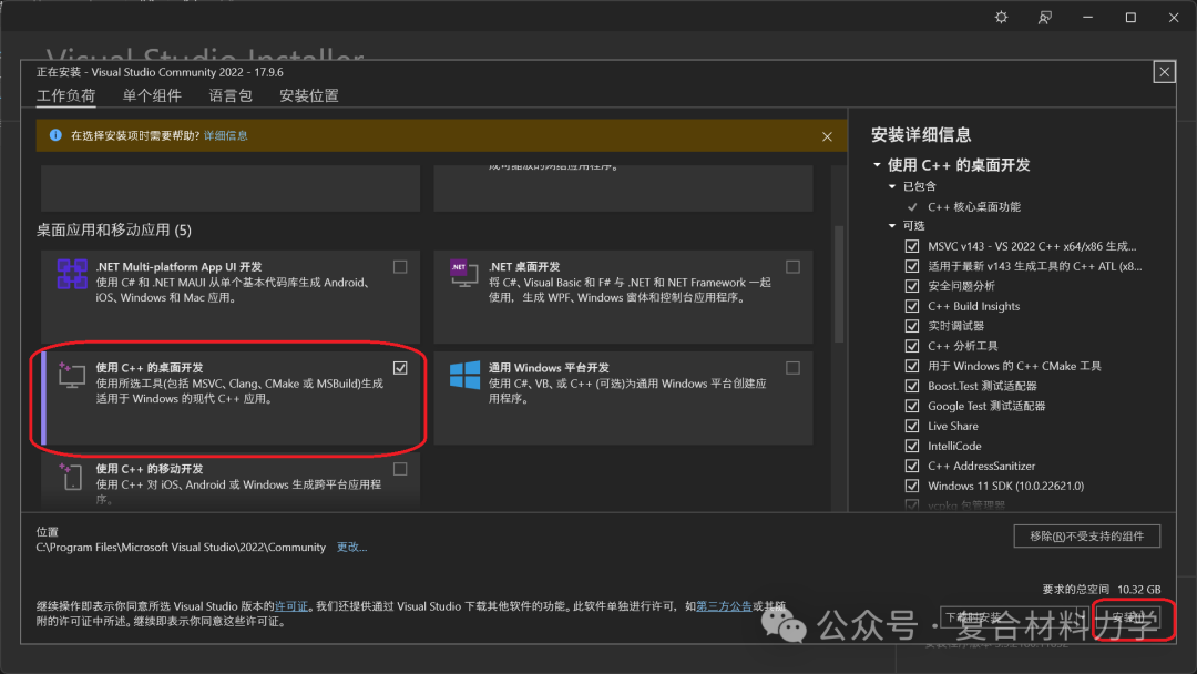

在选择安装组件时,如果仅是与Abaqus和Fortran关联,可以仅选择“使用C++的桌面开发”,然后点击右下角的“安装”。
【超详细攻略】SIMULIA2024 + VS2022 +oneAPI 2024子程序配置(2024.4更新)的图41
等待安装完毕即可。

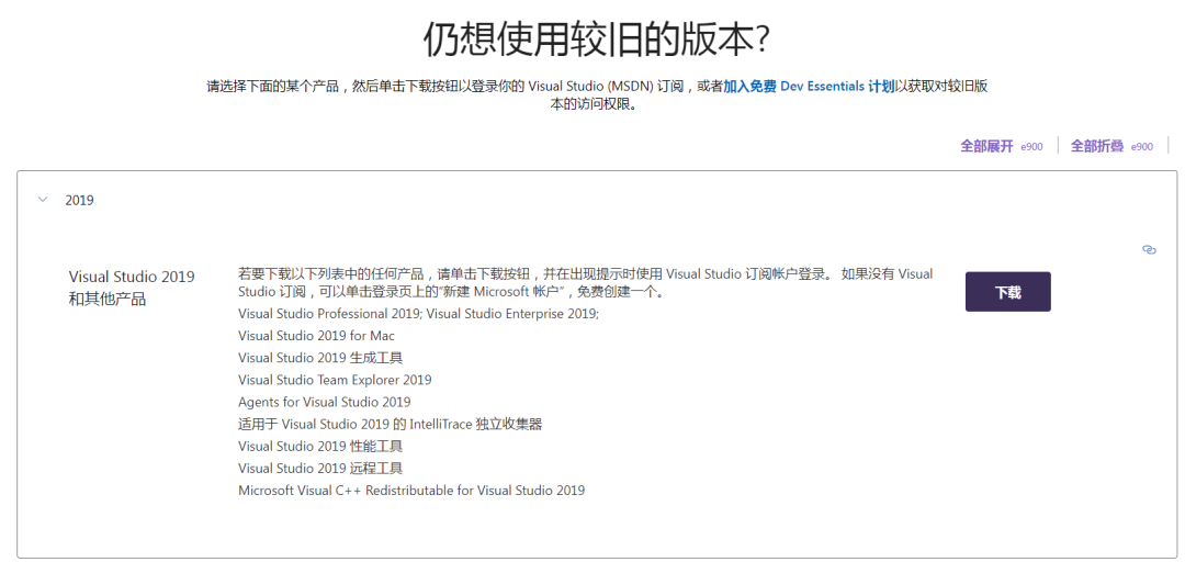

至此Visual Studio 2022安装完毕,官方网址默认显示的是最新版,可通过下方链接找到旧版本:
https://visualstudio.microsoft.com/zh-hans/vs/older-downloads/
【超详细攻略】SIMULIA2024 + VS2022 +oneAPI 2024子程序配置(2024.4更新)的图44

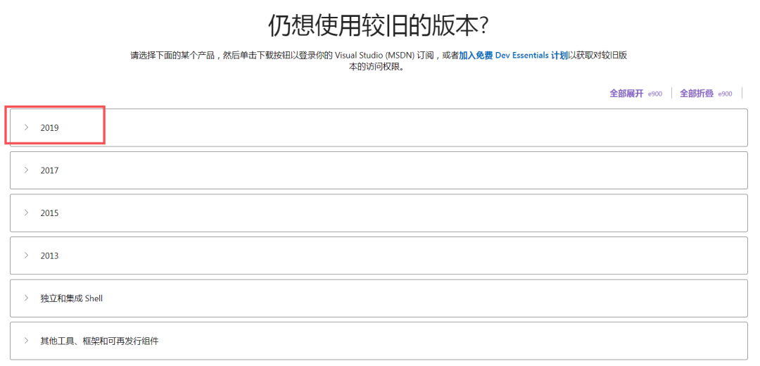

点击“2019”展开如下图,点击下载即可。
【超详细攻略】SIMULIA2024 + VS2022 +oneAPI 2024子程序配置(2024.4更新)的图45

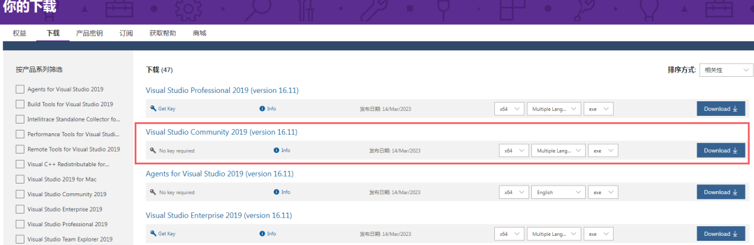

目前,下载旧版本需要自己注册Visual账号,请自行注册,然后重新进入旧版本下载页面,选择Visual Studio Community 2019 (version 16.11),如下:
【超详细攻略】SIMULIA2024 + VS2022 +oneAPI 2024子程序配置(2024.4更新)的图46
点击Download之后,会下载一个社区本下载器(exe),如果能直接获取该下载器,上述步骤可以省略。其他和前面的步骤类似,不再赘述。

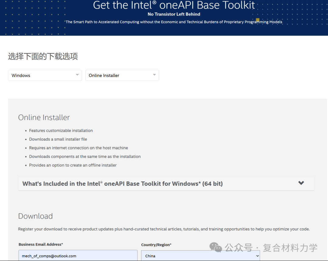

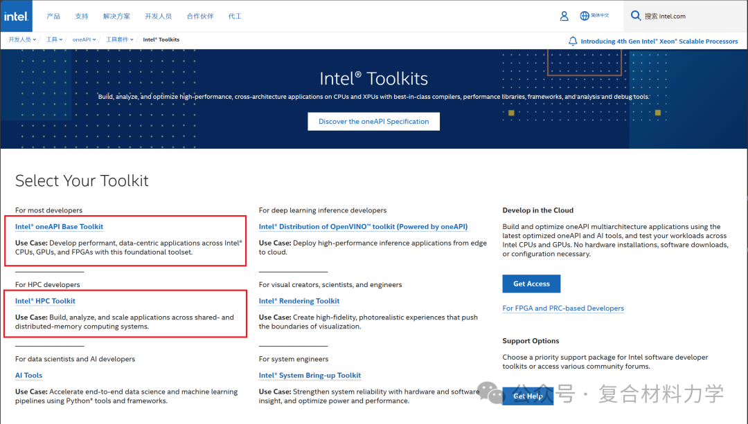

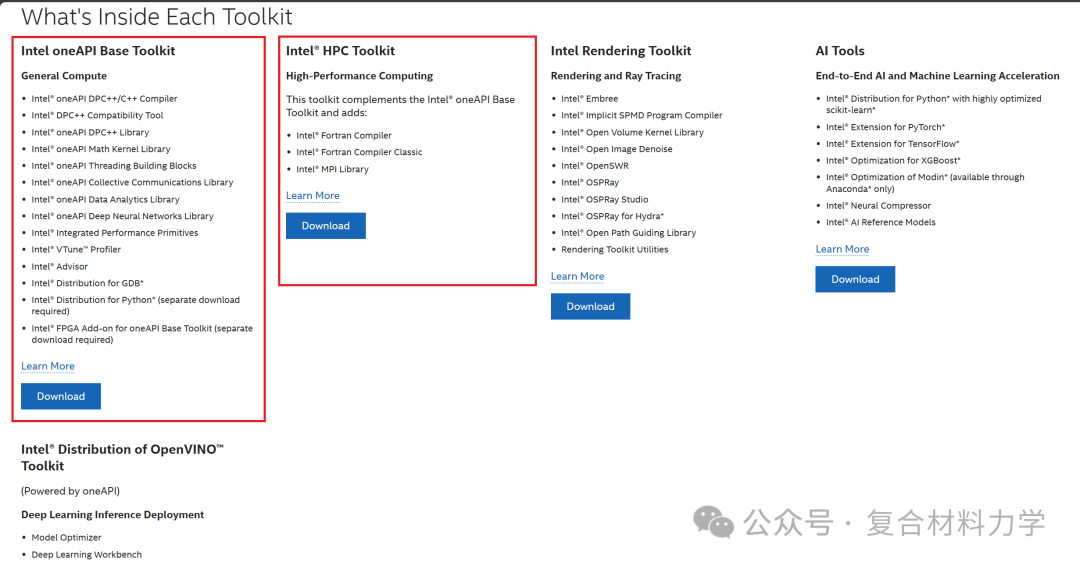

最后安装Intel oneAPI Toolkits ,Intel oneAPI Toolkits 是英特尔公司推出的整合型软件开发套件,简称oneAPI. 开发Abaqus用户子程序需要Base和HPC两个版本。在官网下载Intel oneAPI Base Toolkit 和Intel oneAPI HPC Toolkit .
先安装Intel oneAPI Base Toolkit,后安装Intel oneAPI HPC Toolkit .
官网下载地址:https://www.intel.cn/content/www/cn/zh/developer/tools/oneapi/toolkits.html
【超详细攻略】SIMULIA2024 + VS2022 +oneAPI 2024子程序配置(2024.4更新)的图47
【超详细攻略】SIMULIA2024 + VS2022 +oneAPI 2024子程序配置(2024.4更新)的图48

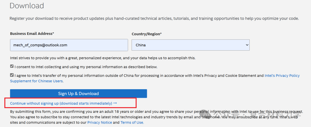

进入下载页面后,可以输入邮箱等信息,也可以选择下方的“Continue without signing up (download starts immediately) →”按钮,直接下载安装器。
【超详细攻略】SIMULIA2024 + VS2022 +oneAPI 2024子程序配置(2024.4更新)的图49
【超详细攻略】SIMULIA2024 + VS2022 +oneAPI 2024子程序配置(2024.4更新)的图50

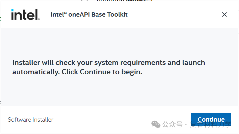

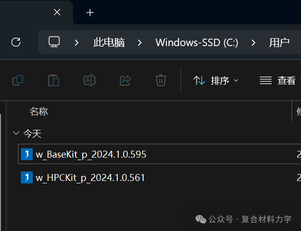

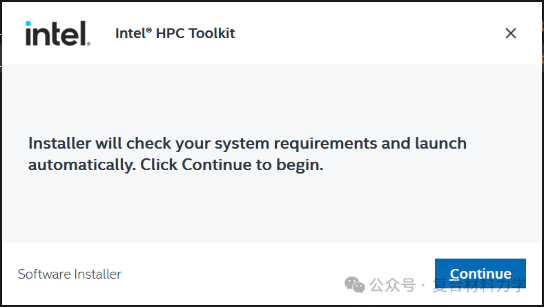

按照同样的方式,将两个安装器下载到本地,右键管理员身份运行,分别安装Intel oneAPI Base Toolkit和Intel oneAPI HPC Toolkit即可。
【超详细攻略】SIMULIA2024 + VS2022 +oneAPI 2024子程序配置(2024.4更新)的图51
【超详细攻略】SIMULIA2024 + VS2022 +oneAPI 2024子程序配置(2024.4更新)的图52

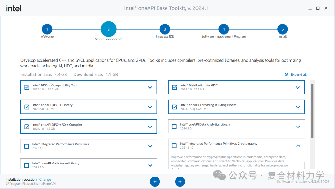

点击“Customize”定制安装的模块
【超详细攻略】SIMULIA2024 + VS2022 +oneAPI 2024子程序配置(2024.4更新)的图53
选择以下五个模块安装
【超详细攻略】SIMULIA2024 + VS2022 +oneAPI 2024子程序配置(2024.4更新)的图54

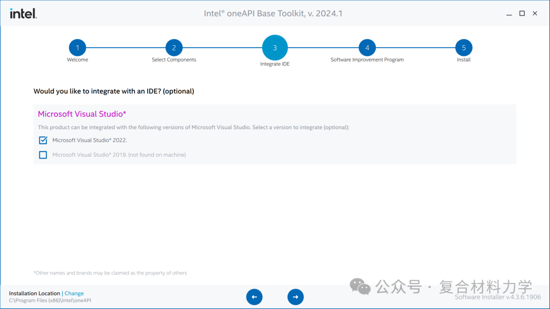

自动监测到已安装的VS 2022
【超详细攻略】SIMULIA2024 + VS2022 +oneAPI 2024子程序配置(2024.4更新)的图55

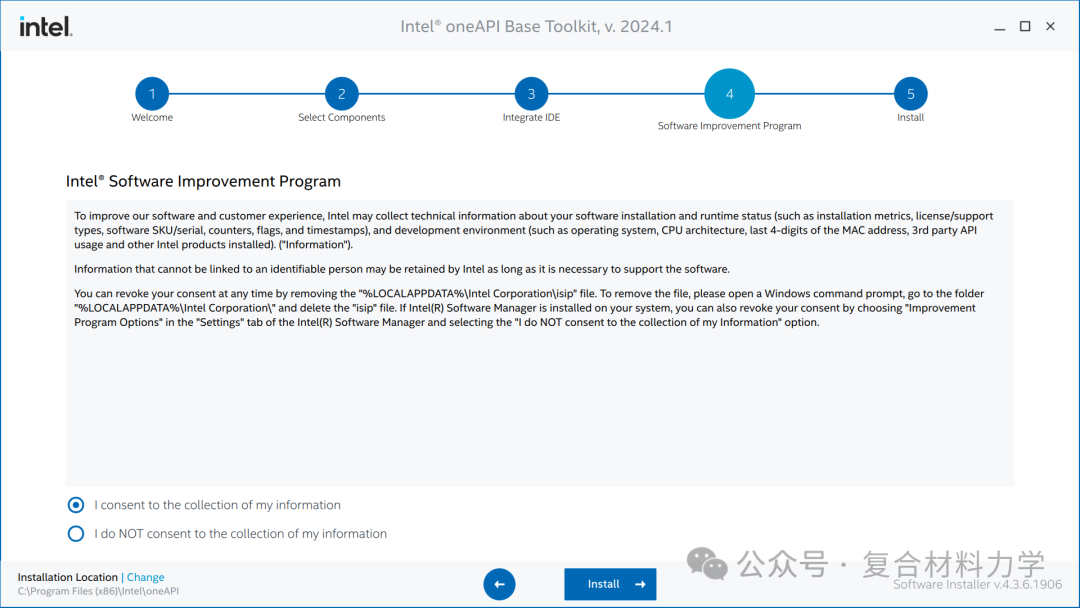

点击“install” 安装
【超详细攻略】SIMULIA2024 + VS2022 +oneAPI 2024子程序配置(2024.4更新)的图56

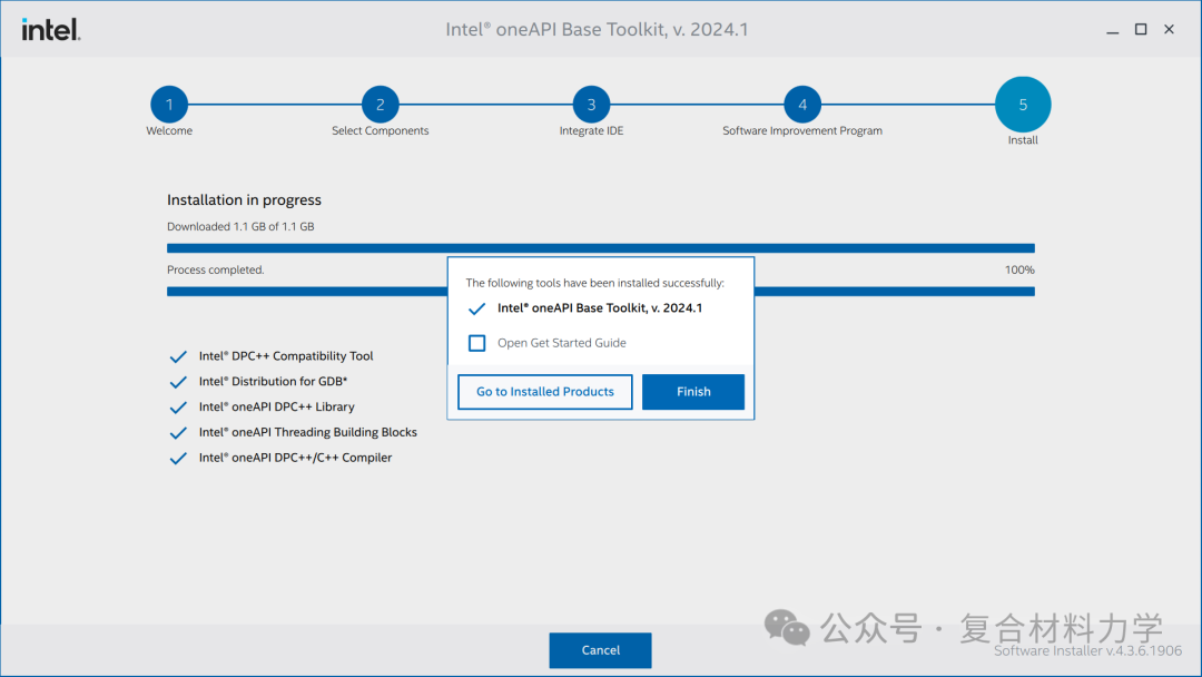

点击finish完成Intel oneAPI Base Toolkit安装
【超详细攻略】SIMULIA2024 + VS2022 +oneAPI 2024子程序配置(2024.4更新)的图57

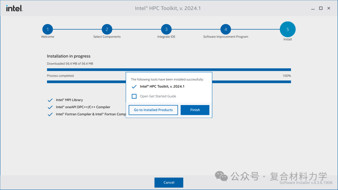

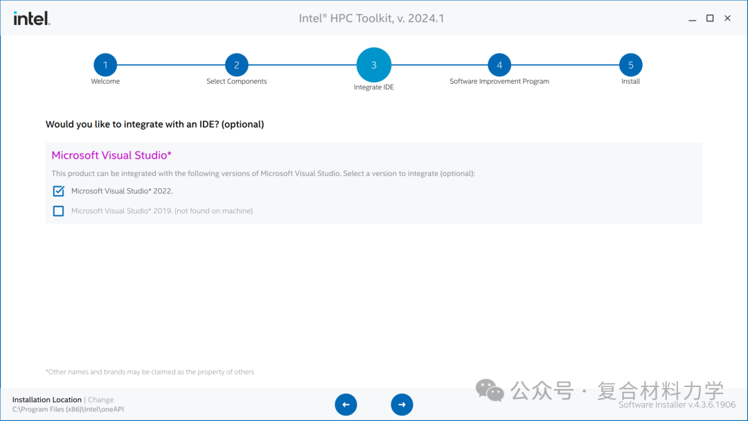

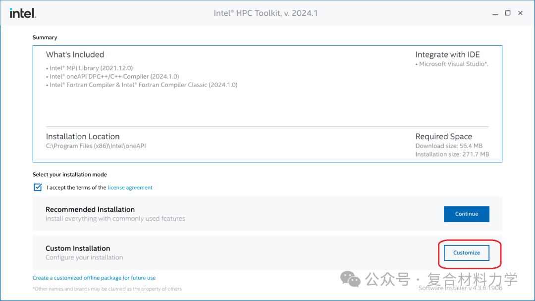

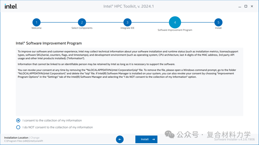

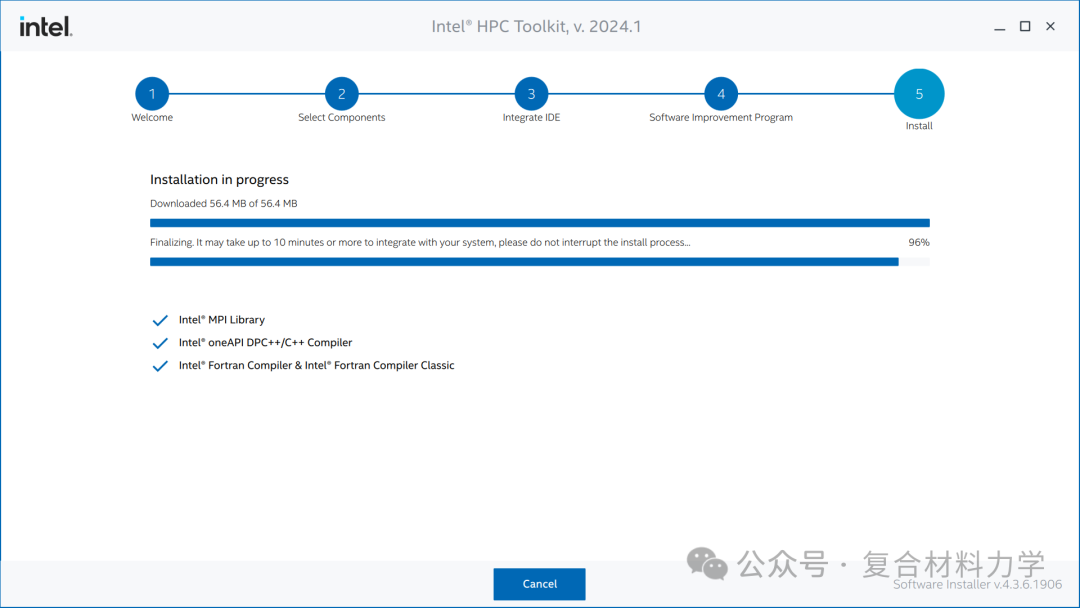

然后用类似的方法安装Intel oneAPI HPC Toolkit
【超详细攻略】SIMULIA2024 + VS2022 +oneAPI 2024子程序配置(2024.4更新)的图58
【超详细攻略】SIMULIA2024 + VS2022 +oneAPI 2024子程序配置(2024.4更新)的图59
【超详细攻略】SIMULIA2024 + VS2022 +oneAPI 2024子程序配置(2024.4更新)的图60

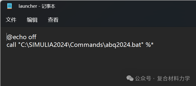

第2步:修改launcher.bat文件
用文本编辑器打开launcher.bat文件,原始文件如下
【超详细攻略】SIMULIA2024 + VS2022 +oneAPI 2024子程序配置(2024.4更新)的图66
修改前

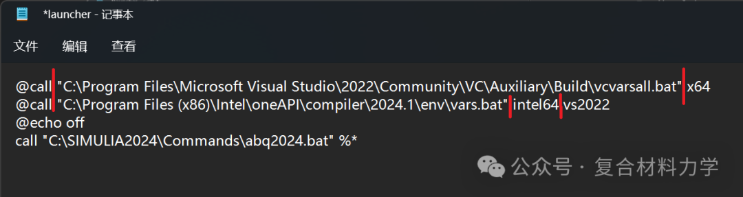

按照以下格式修改:
【超详细攻略】SIMULIA2024 + VS2022 +oneAPI 2024子程序配置(2024.4更新)的图67
修改后
@call "C:\Program Files\Microsoft Visual Studio\2022\Community\VC\Auxiliary\Build\vcvarsall.bat" x64@call "C:\Program Files (x86)\Intel\oneAPI\compiler\2024.1\env\vars.bat" intel64 vs2022@echo offcall "C:\SIMULIA2024\Commands\abq2024.bat" %*
这里需要注意的是,配置文件中要注意下图红线位置均有空格,否则关联运行会报错。 另外,还需要注意双引号的数量和位置,这也是经常会出错的地方。
【超详细攻略】SIMULIA2024 + VS2022 +oneAPI 2024子程序配置(2024.4更新)的图68
参照上述设置即完成了子程序的关联设置。

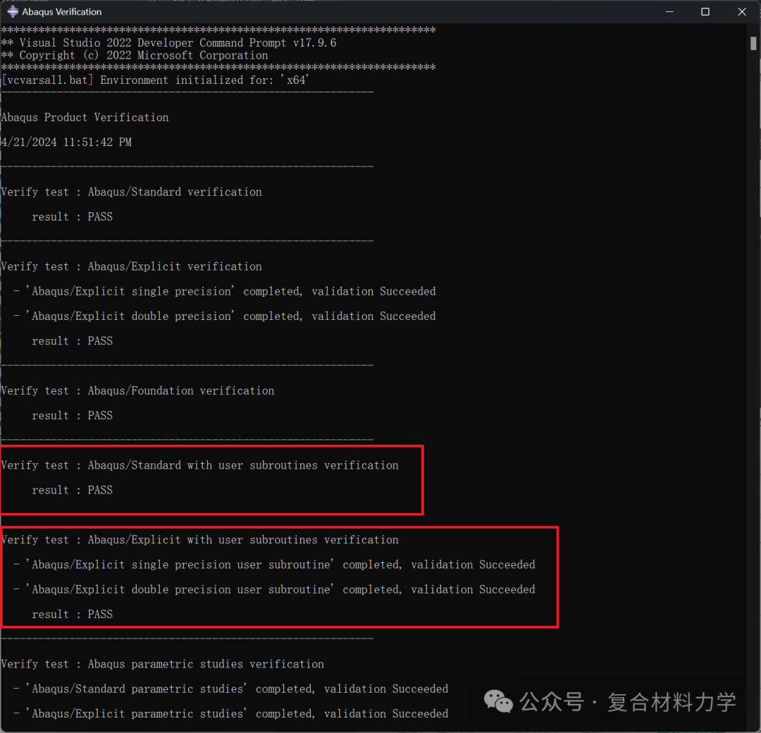

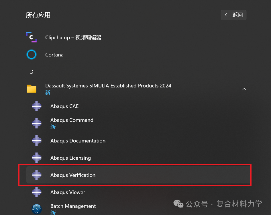

5验证
开始菜单中找到Abaqus Verification,点击开始验证。
【超详细攻略】SIMULIA2024 + VS2022 +oneAPI 2024子程序配置(2024.4更新)的图69
子程序部分验证过程中,会自动调用后台的inp文件和子程序文件进行计算。当下图所示的与子程序相关的验证项结果为PASS时,表示子程序关联设置成功。
【超详细攻略】SIMULIA2024 + VS2022 +oneAPI 2024子程序配置(2024.4更新)的图70
至此,SIMULIA2024 + VS2022 +oneAPI 2024安装及子程序关联设置全部完成。
