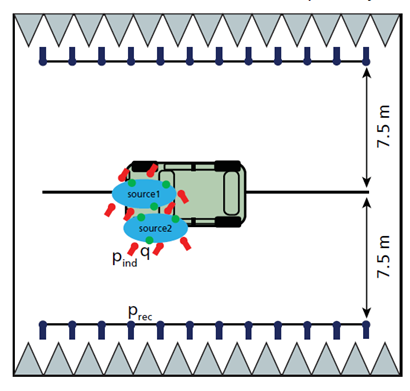

  • 主要噪声源建模为一组分布的点声源,周围布置近场麦克风作为指示点。由这些指示点数据和声学传递函数估计声源强度。
  • 计算完全在时域内进行。
  • 为了避免串扰的影响,计算时使用分量子矩阵方法,仅考虑相关的矩阵和FRF,矩阵求逆更加稳定。

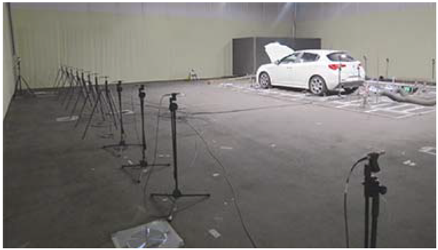

受场地限制,使用12个单侧Pass-by麦克风距离车辆中心7.5m,靠近车辆噪声源位置布置25个指示点麦克风。为了避免数值计算中的不稳定,实际挑选了24个指示点数据和15个噪声源位置。

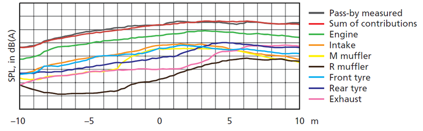

下图是3档加速过程,依据ISO 362标准的要求拟合的Pass-by总声压级随位置的变化,由SPC模型计算的各个贡献的总和与Pass-by总值有很好的吻合。除了发动机噪声是最大贡献外,进气和前轮胎噪也有较大的贡献。排期管口对出场时有较大的噪声贡献。
