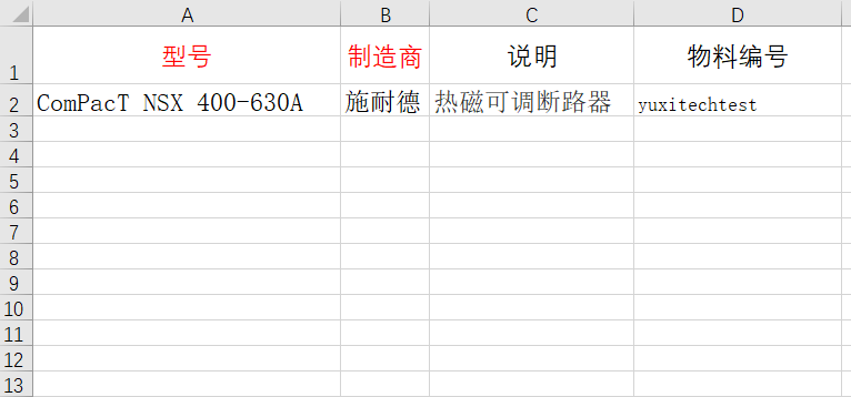

首先我们的型号清单中需要有具体的列信息,如下Excel表所示。
其中标红A、B列为必填列,此处以施耐德的ComPacT NSX 400-630A热磁可调断路器为例。

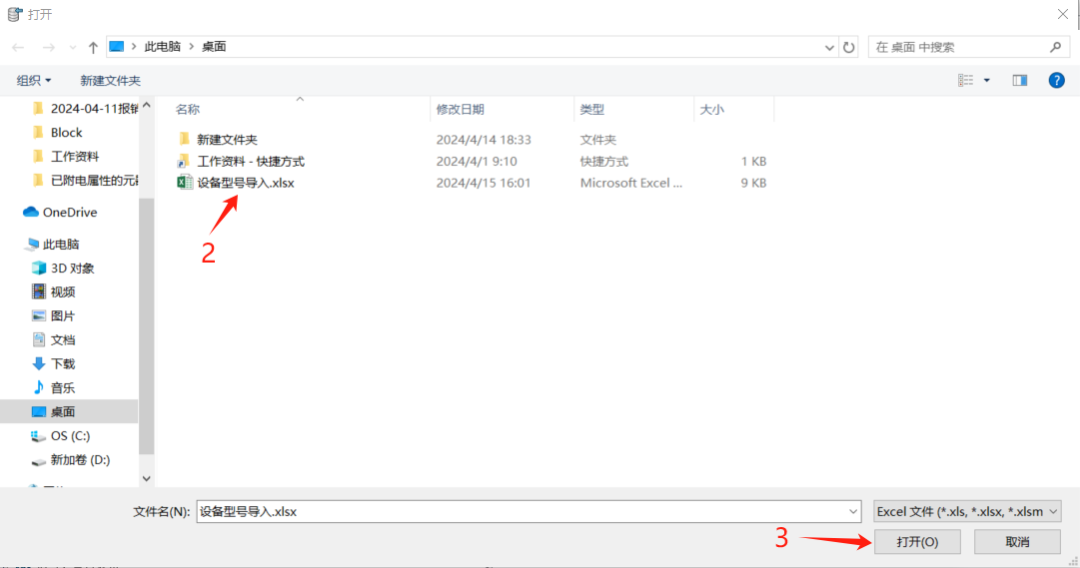

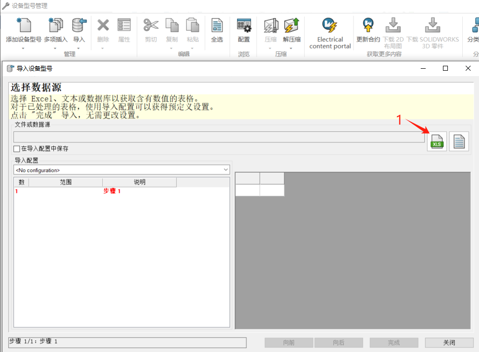

然后打开Electrical【数据库】的【设备型号管理】中【导入数据】的功能,选择从Excel文件导入,然后选择第一步中创建的Excel文件;

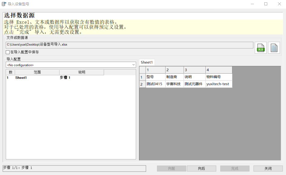

接着点击【向后】;

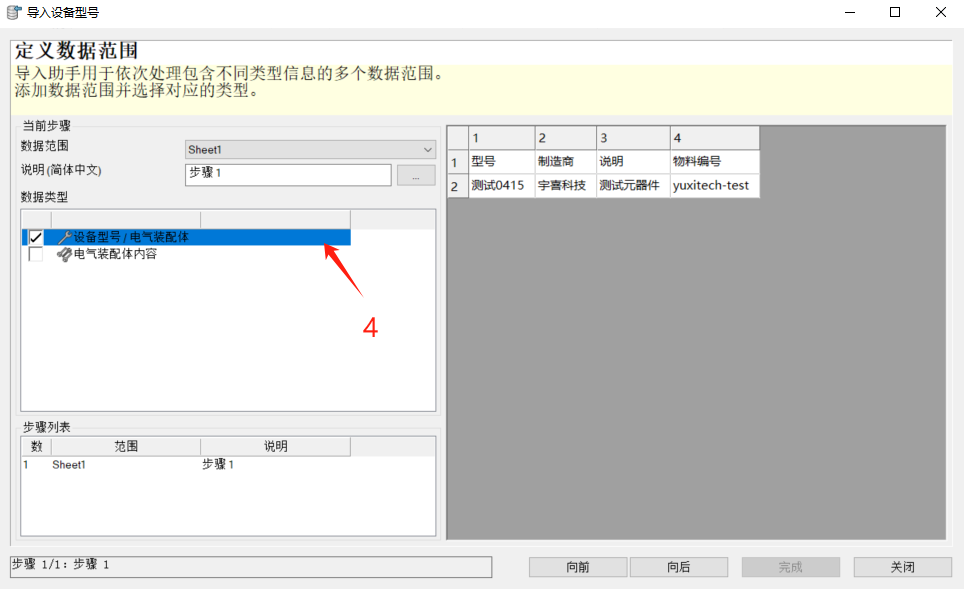

定义数据范围:勾选【设备型号/装配体】,点击【向后】;
精益化流程:实现SOLIDWORKS Electrical电气型号库的快捷搭建与持续优化的图7

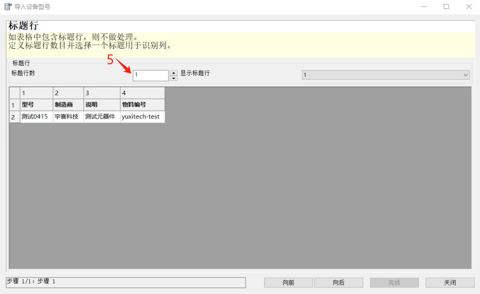

选择Excel文件中有多少行是标题行(示例文件中只有一行是标题),选择完之后点击【向后】;

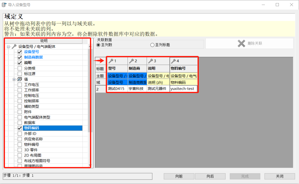

然后进行【域定义】,从左方的说明栏中拖动对应的标题至右边的数据源中,关联数据选择【至列数】;

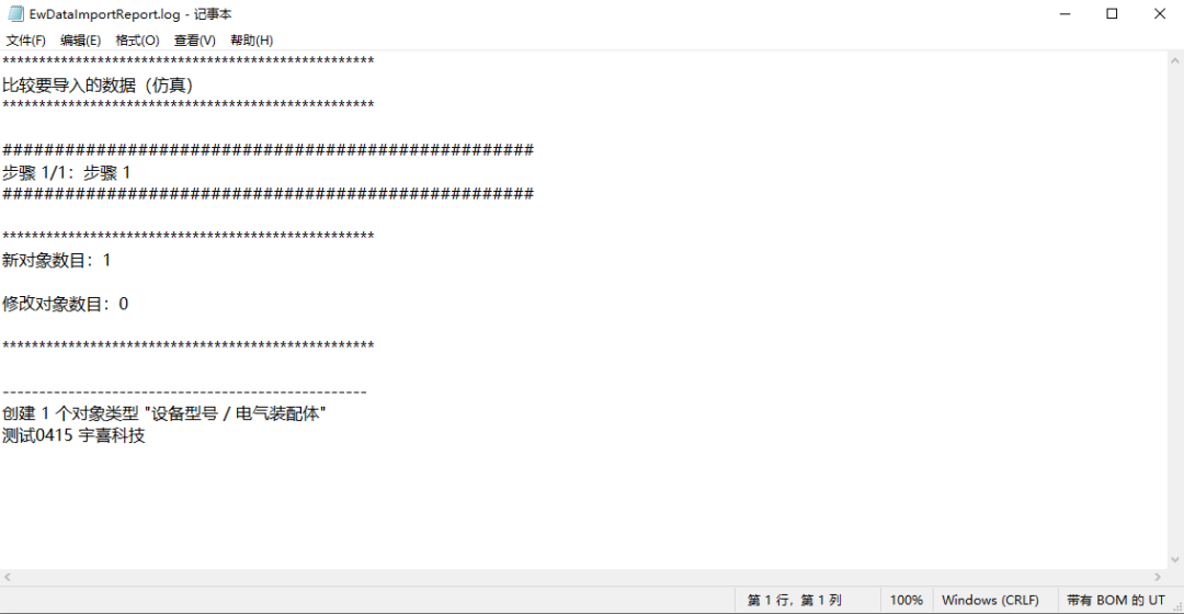

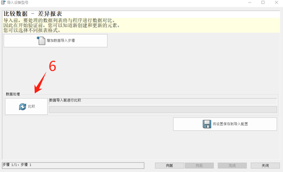

点击【比较】,会将Excel中的数据和Electrical中的数据库进行对比,在弹出的记事本界面中可以看到具体的数据差异,然后关闭记事本界面;

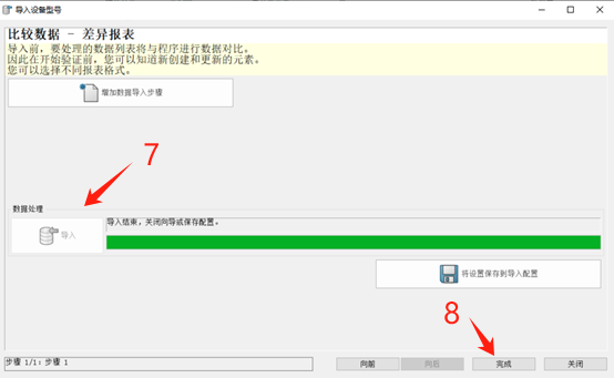

点击【导入】,显示导入结束后再点击【完成】
精益化流程:实现SOLIDWORKS Electrical电气型号库的快捷搭建与持续优化的图12

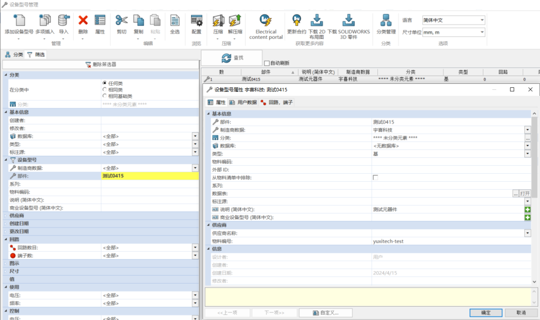

这样整个数据库导入工作就完成了,我们可以在【设备型号管理】中查找导入的数据。
