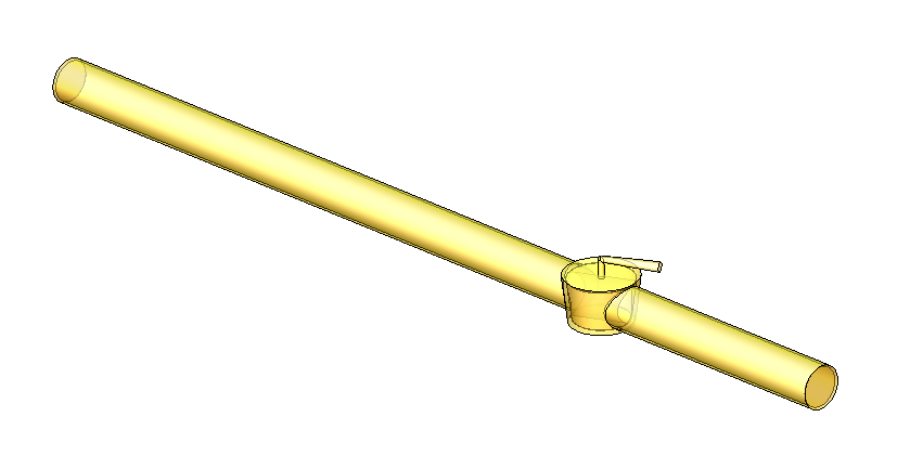

首先我们通过SOLIDWORKS把三维模型建立出来,就以(图中)视频中这个简易阀门模型为例,我们保存好模型后点击开启Flow Simulation流体分析模块,点击带有Flow Simulation的选项卡。

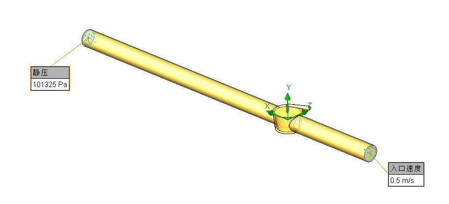

在左边设计树通过右键边界条件,插入入口流速或者流量,还包括出口处与外界连接的环境压力。

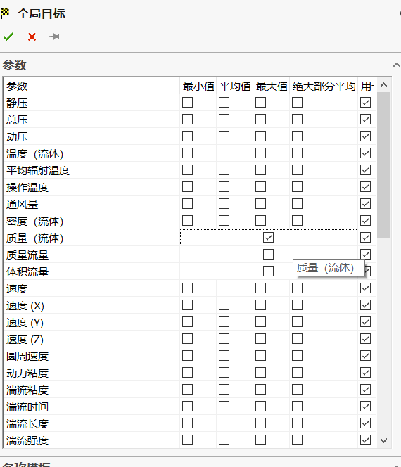

在设计树目标这边右键选择表面目标选择进出口,然后选择输出参数总压,这个情况进出口的压力值就能获取到了。在全局目标处选择密度。

其中压差ΔP就是表达式中的({SG 平均值 总压 1}-{SG 平均值 总压 2}),流量为{入口速度 1:速度垂直于面:5.000e-01}*0.033*3600

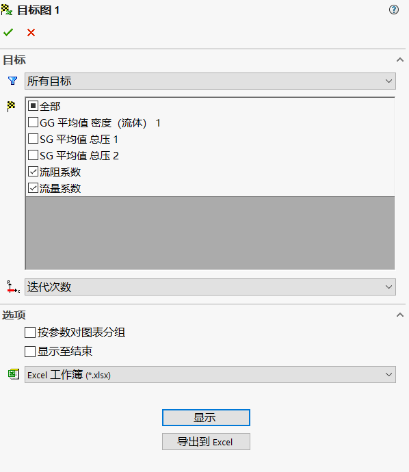

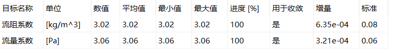

结果出来后我们想查看计算出来的流量系数以及流阻系数就可以右键目标图,选择我们需要输出的参数。
