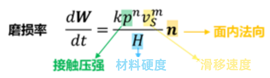

ANSYS中的 Archard磨损模型基本原理如下:
Ansys Mechanical|磨损分析的图4
–    所有的材料参数都可以是温度的函数;
–    材料硬度可以是接触单元屈服强度的函数。
Archard磨损模型将磨损率与接触压力、滑动速度和材料硬度联系起来。默认情况下,磨损方向与接触法线方向相反。但是,用户可以定义任何所需的磨损方向。

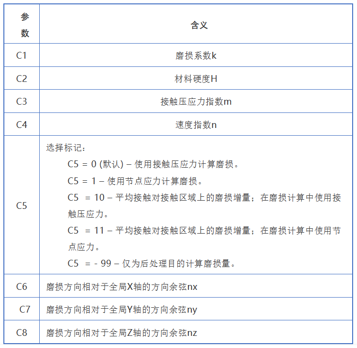

要激活接触面上的磨损分析,需要通过TB, WEAR 定义一种磨损“材料”模型,并将其赋给对应的接触单元(CONTA172, CONTA174及CONTA175单元支持磨损分析)。用户可以使用TBDATA命令定义磨损属性,也可以使用TBFIELD联合TBDATA定义随温度/时间变化的属性,TBTEMP命令可以用于定义温度依存型磨损数据。定义磨损时,选择TBOPT=ARCD。模型所需的材料常数在TBDATA命令中指定参数项C1到C4。用户可以通过参数C5进一步控制Archard模型的实现方式。常数C6、C7和C8可用于定义磨损方向的方向余弦。
Ansys Mechanical|磨损分析的图5
表1 Archard磨损模型参数

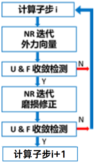

磨损的模拟包括两个阶段。1、通过磨损模型计算磨损量;2、更新几何(节点坐标)以考虑磨损。
首先,Ansys Mechanical开展接触非线性计算,求解收敛后,通过Archard磨损模型计算产生的磨损量,根据磨损增量移动接触节点。使用磨损模型计算的磨损增量(磨损率乘以时间增量:xΔt)沿与该节点接触法线相反的方向移动接触节点。在非线性求解过程中,在满足用户设定的力和位移收敛准则的迭代过程中,利用迭代过程中的磨损增量和磨损方向来移动接触节点。由于这种接触节点的重新定位会导致失去平衡,因此需要额外的迭代来实现收敛。如果在施加磨损后无法收敛,则使用通常的bisection程序,减小步长。丢弃磨损增量,重复求解增量,应用bisection方法。
Ansys Mechanical|磨损分析的图6
图3磨损仿真流程
由于磨损是一个材料去除过程,接触面下的单元不会因接触节点的移动而承受任何应变或应力。大的磨损增量会导致最初闭合的接触对打开。这可能会导致收敛问题,尤其是发生刚体运动时。因此,强烈建议在磨损分析时使用非常小的时间增量。

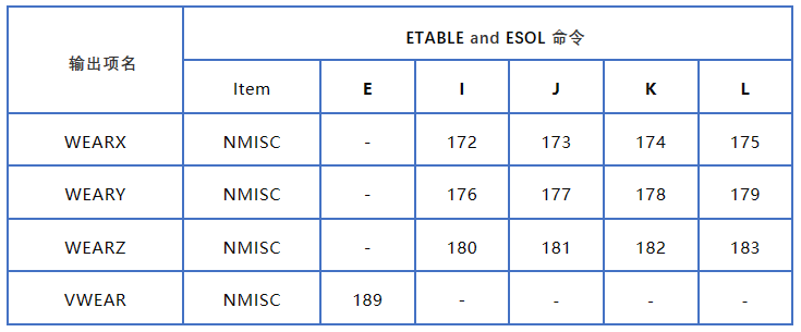

接触单元节点处的总磨损分量可用NMISC数据显示。为了显示已发生的磨损,磨损量也被添加到模型节点位移中,保存在jobname.RST文件中。
Ansys Mechanical|磨损分析的图7
表2 CONTA174单元磨损相关结果项及序号

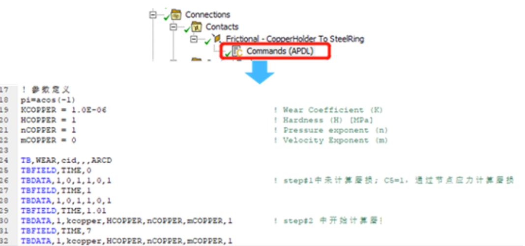

算例的材料设置,单元划分,接触定义等与常规的接触分析相同,但需要在对应的接触对中通过APDL增加磨损属性。增加的APDL命令流及注释如下图所示:
Ansys Mechanical|磨损分析的图9
图5磨损属性定义

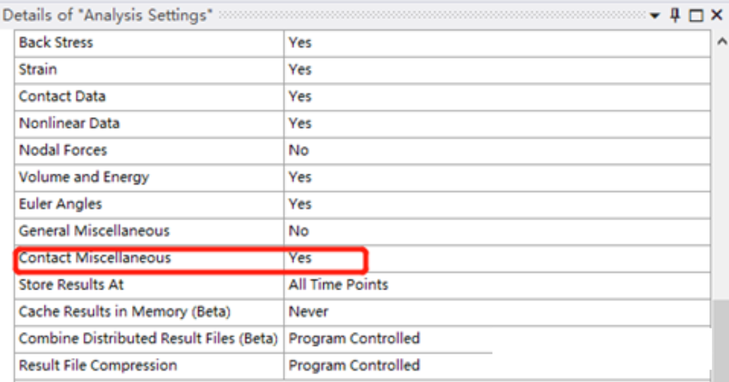

磨损数据可以存储在CONTA174单元的附加输出中。要存储数据,应在“分析设置”中启用“Contactmiscellaneous”(如下图所示)
Ansys Mechanical|磨损分析的图10
图6磨损信息输出定义

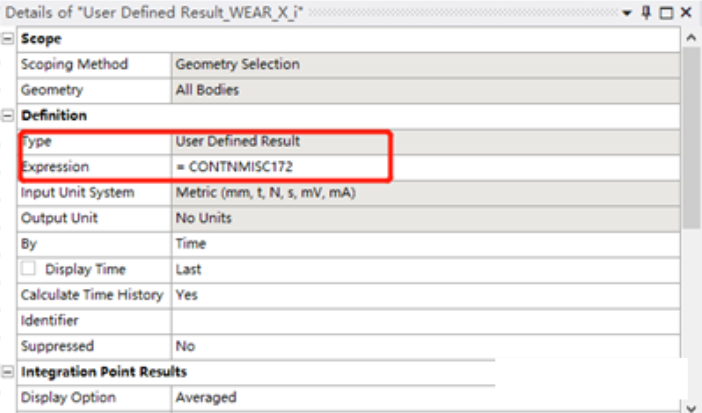

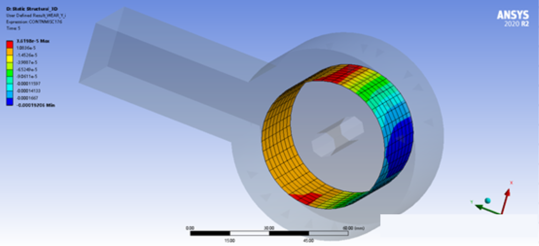

计算后,可以通过UserDefined Result对磨损量进行后处理,设置如下图所示:
Ansys Mechanical|磨损分析的图11
图7自定义结果设置

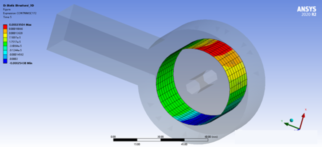

接触面上的磨损量如下图所示:
Ansys Mechanical|磨损分析的图12
Ansys Mechanical|磨损分析的图13
图8节点 X向及Y向磨损云图
