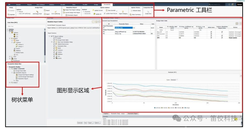

(2) 参数分析界面
Fluent的模型参数化的图2

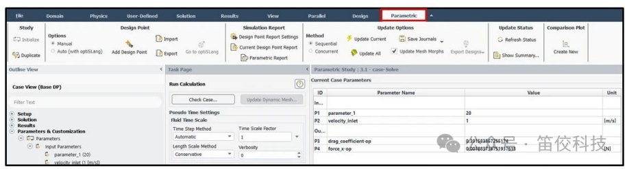

(3) 重要说明
  • 参数分析主要基于“parametric”工具栏操作
  • 注意事项:需要先完成基准设计点的相关设置,再进行参数分析

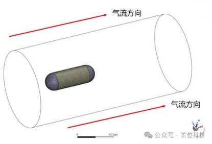

(4) 案例说明
  • 以如图物体在不同流速下的气动特性为例,讲述设置要点
Fluent的模型参数化的图4
